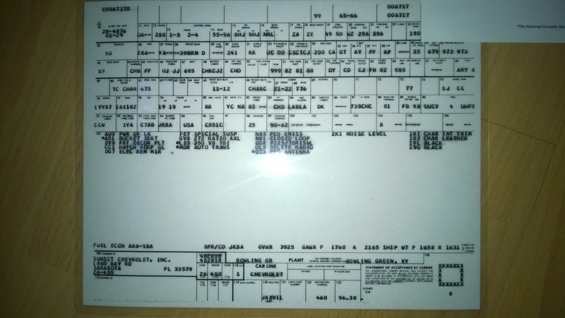

Hier mal ein Build Sheet, vieleicht kann man daraus was erkennen.
Habe da noch mal ne andere Frage ,da steht bei mir GV8 272 Ratio AXL
Deute das so das ich eine andere Achse als normal Standard vom Werk aus drin habe.
bombe
bombe

In Deinem BuildSheet steht der Engine Suffix Code ZBA und dazu gibt es folgende Daten:
ZBA 79 350 Corvette 225 L-82 TH 350 4-Brl
ZBA 82 350 Corvette 200 L-83 TH 350 CFI
Die 8 an der achten Stelle der VIN sagt bei der 82er dass der 350er Motor mit der CFI eingebaut ist.
@bombe

Kannst du mir auch was zu der Achse sagen.
Habe da verschiedene Angaben zur Übersetzung gefunden.
Laut Build Sheet habe ich ja das Base Coupe 1YY87 keine Collector 1YY07.
Es gibt im Internet verschiedene Angaben darüber.
Ist meine jetzt original Standard oder vom Kundenwunsch aus ,gleich eine andere ab Werk eingebaut ?
also Sonderausstattung ? GV8 272 Ratio AXL

(Die Achse ist als Option verbaut worden)
Korrektur: 1982 gab es in der mir verfügbaren Optionsliste keine andere Übersetzung, daher ist das die Standardübersetzung.
GV8 ==> 2.72:1
GV8 ==> 2.72:1

Also die 1YY07 hat 2,87:1 als Übersetzung und die 1YY87 2,27:1
Die 2,87:1 war nur mit der Option N90 (Aluminum Wheels) mit den 255/60R15 (Optionscode QXH) erhältlich und die hat die CE (1YY07) serienmäßig (allerdings in anderem Design). Schau einfach mal auf Deine verlinkte pdf auf die Seite 31 (des pdf-Dokumentes) da steht dass die CE (steht oben Collectors Edition auf der Seite und auch das Modell passt dort mit 1YY07) die 2,87:1 hat; auf Seite 33 ist das normale Modell beschrieben (oben steht nur Corvette und in den Daten steht auch 1YY87) und da steht die 2,72:1
Auf der Seite 39, da steht recht deutlich das die 2,72:1 "Base" ist und die 2,87:1 "Option"
Also ist die 2,72:1 Basisausstattung.
