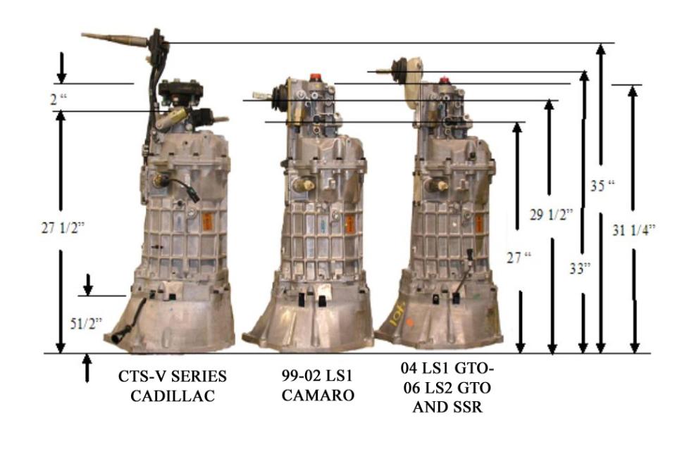

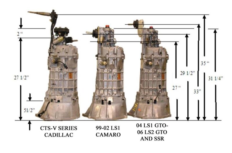

Man kann auch das T56 aus dem Camaro nehmen, ggf. sitzt dann aber der Schalthebel zu nah am Armaturenbrett.
Thomas, du musst mal den Vorbesitzer oder Erbauer fragen, was du für ein Pilotlager verbaut hast und ob deine Eingangswelle modifiziert oder getauscht wurde...die Viperwelle ist länger und dicker.

Nachdem der LS1 aus einem Camaro ist, kann vielleicht auch das T56 aus dieser Quelle stammen.
Ich frag mal nach!
Danke Ralf!
Ich frag mal nach!
Danke Ralf!
Re: Flash ab jetzt im doppelten Oldie-Glück
Black Werwolf hat geschrieben:Warum eigentlich ein Viper-Getriebe? Welche Vorteile bietet das gegenüber dem Serien-Getriebe?
xx.flash hat geschrieben:Zwei Gänge mehr Wolf.![]()
Das war mir schon klar
Ich hatte irgendwie angenommen, es handele es sich um einen LS 1 aus einer C5 und dann automatisch mit dazu passendem C5-Getriebe...
Hübsche "Träumereien" übrigens...

Black Werwolf hat geschrieben:Black Werwolf hat geschrieben:Warum eigentlich ein Viper-Getriebe? Welche Vorteile bietet das gegenüber dem Serien-Getriebe?
Das war mir schon klar![]()
Bei der C5 ist das Getriebe an der Hinterachse ==> TransAxle. Der Umbau wäre incl. Torque Tube bei einer C3 kaum oder nur sehr aufwändig realisierbar. Da nimmt man sich doch besser ein Getriebe mit konservativer Anordnung als Alternative.

kingpin hat geschrieben:Bei der C5 ist das Getriebe an der Hinterachse ==> TransAxle. Der Umbau wäre incl. Torque Tube bei einer C3 kaum oder nur sehr aufwändig realisierbar. Da nimmt man sich doch besser ein Getriebe mit konservativer Anordnung als Alternative.
Danke für die Info!

RT_Chassisworks hat geschrieben:Man kann auch das T56 aus dem Camaro nehmen, ggf. sitzt dann aber der Schalthebel zu nah am Armaturenbrett.
War genau andersrum, bei der Viper sitzt der Shifter weiter vorne als bei GM.
Gruß, Ralf
Auf dem Bild ist doch aber beim Camaro-Getriebe der Shifter am weitesten Richtung Triebwerk (also vorne) angebracht, oder irre ich mich?
Stimmt Thomas, aber beim Viper T56 ist es noch weiter vorne.
Gruß, Ralf
Bei mir sitzt der Shifter ziemlich mittig... ![biggrin [smilie=biggrin.gif]](./images/smilies/biggrin.gif)
