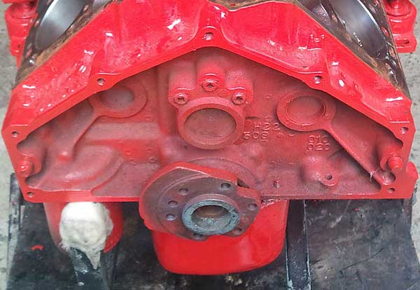

Moin zusammen!
Hier geht es um einen 327er V8 Motor mit der Gussnummer 3970010
Kann mir irgend jemand von Euch vielleicht eine Zeichnung des Motorflansches, an den das Getriebe angeflanscht wird, besorgen? Und wenn ich auch noch eine Zeichnung des Kurbelwellenflansches dazu bekommen könnte, wäre die Sache perfekt :-).
Ich möchte mittels einer Zwischenplatte ein anderes Getriebe an den Motor anschrauben. Um die Platte korrekt zu bohren, wären die genauen Masse der Bohrungen natürlich von grossen Interesse.
Vielen Dank im Voraus

- Um diesen Flansch geht es :-)
- flange.jpg (36.83 KiB) 6125-mal betrachtet

Nimm doch ein dünnes Papier, leg es auf den Flansch und drücke es durch, diese Schablone kannst du dann auf die
Alu-Platte legen und die Mitte der Löcher ankörnen. Damit sparst du dir die umständliche Messerei,

Was soll denn für ein Getriebe angeflanscht werden?
Ich habe eine Adapterplatte von Chevrolet auf BOP (Buick, Oldsmobile, Pontiac) hier liegen.
Bei Interesse PM.
Bei Interesse PM.

Angeflanscht werden soll ein BMW E36-Getriebe. Die Zeichnung von GETRAG für den BMW-Teil der Adapterplatte habe ich vorliegen.
Es geht mir im Grunde nur um die beiden Stiftbohrungen. Der Stiftdurchmesser scheint 5/8" zu sein. Mir fehlen eigentlich nur noch die genauen Positionen der Stiftlöcher. Den Rest habe ich mir schon ausgemessen. Am Ende werde ich es tatsächlich einmal mit einer Papierschablone prüfen.
Danke für die Antworten soweit!
