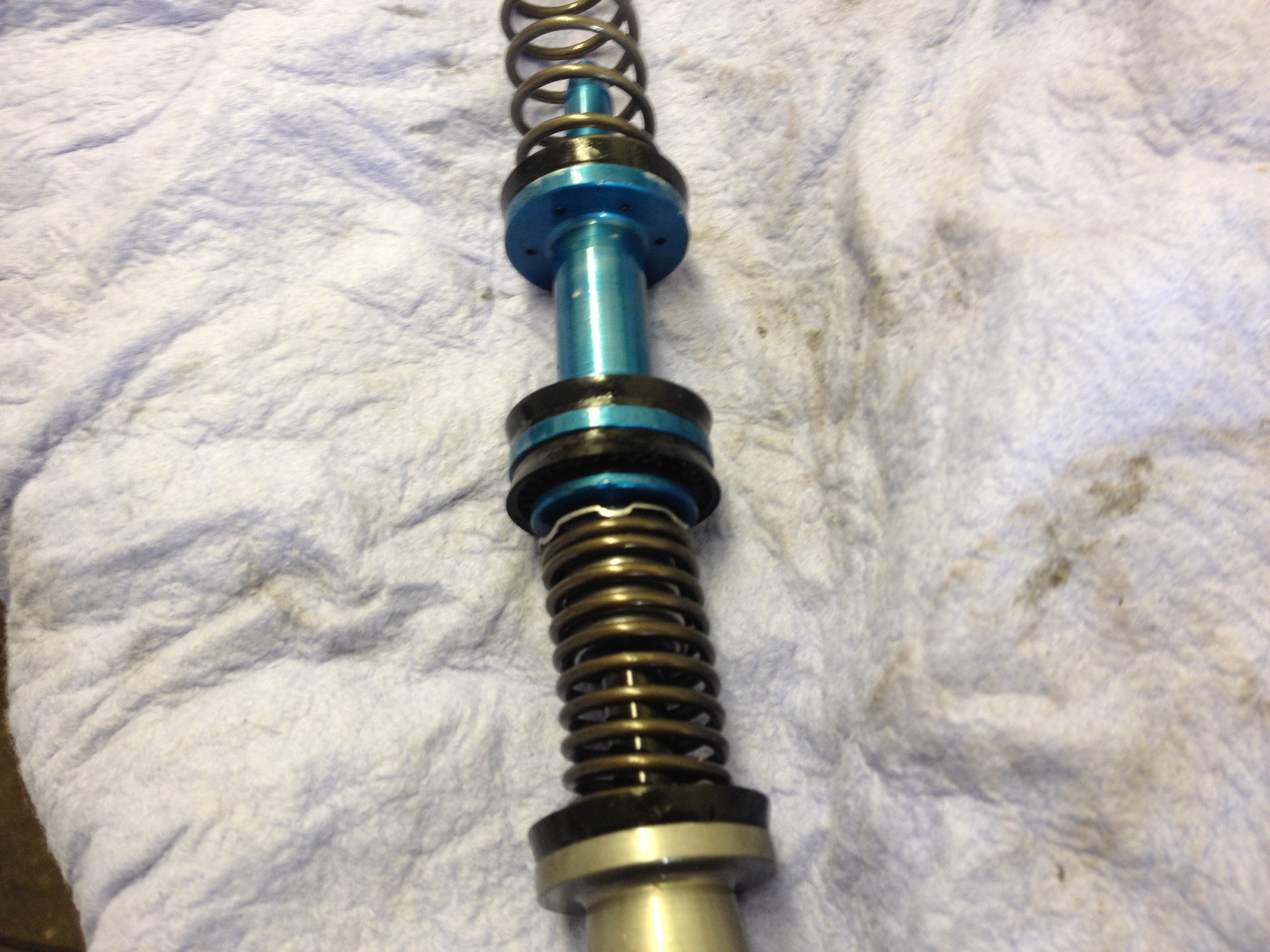

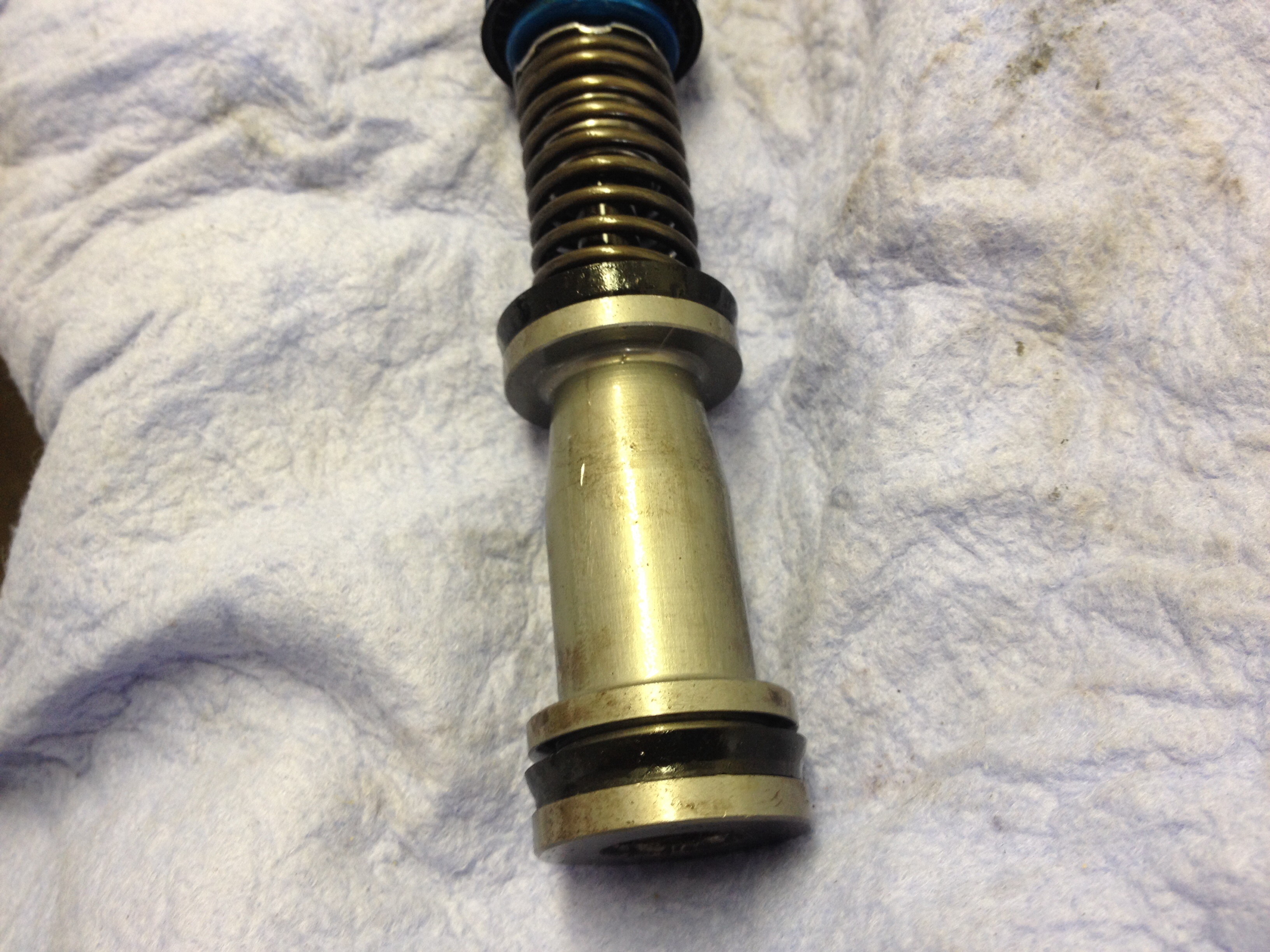

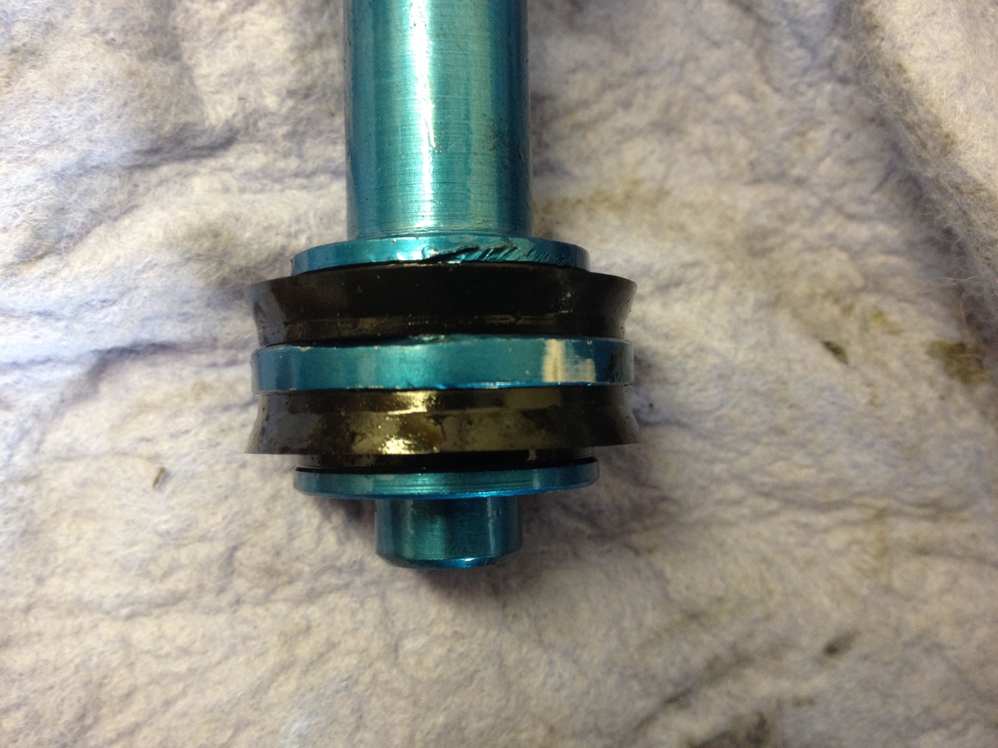

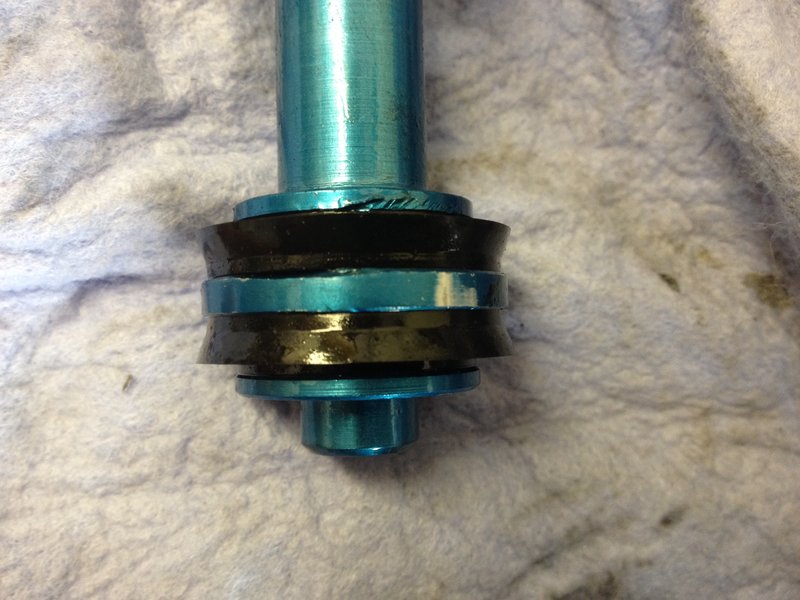

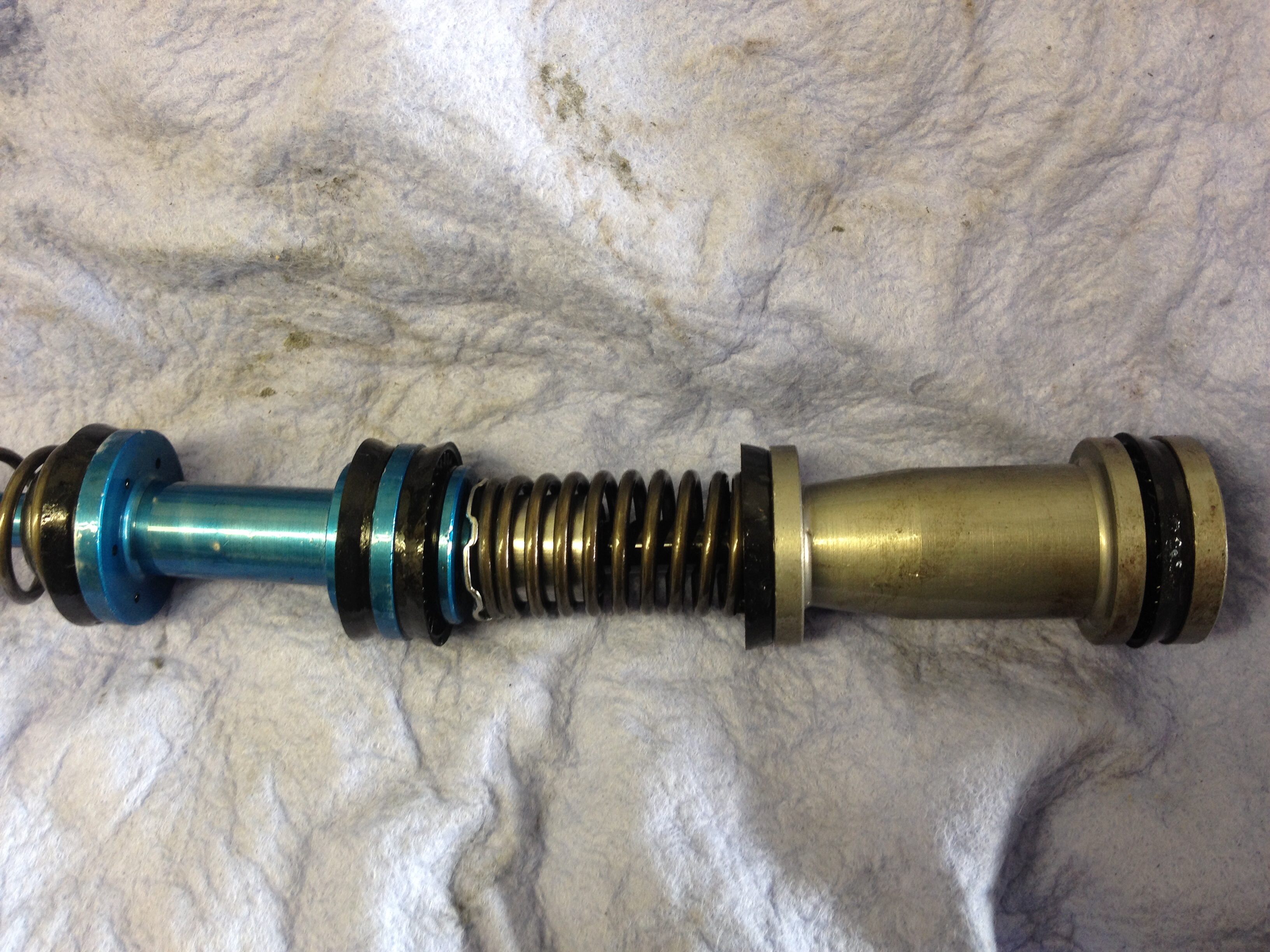

So, habe am Verteilerventil geguckt, habe aber leider kein Knopf gefunden. Hatte es auch eben mit dem Bench Bleeding wie im ersten Video gemacht, trotzdem kein Erfolg, es sind auch keine Blasen dabei hoch gestiegen. Habe den Bremszylinder jetzt zerlegt und mal Fotos gemacht. Die Innerreien siehen ziemlich neu aus. Bis auf die eine Macke (siehe Bild). Wisst ihr vielleicht, wo es das Set gibt mit den Schläuchen und den Plastiknippel zum entlüften des Hauptbremszylinder?

Re: Corvette C3 Bj. 74 Probleme beim Entlüften
Ich würde Frank (454big) mal per PN anschreiben, der kann sicher helfen.
Oder hier seine Homepage: http://www.corvette-online.de/
