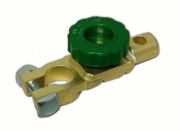

Das kannst Du an den Zigarettenanzünder anschließen, Esther.
Mal im ernst, ich würde an diesen alten Kisten wo noch wenig Elektronik verbaut ist, immer einen Unterbrecher an die Batterie klemmen und den Stromkreis unterbrechen wenn ich weiß das ich ein paar Tage nicht fahre, Esther. Kost nicht viel und das Auto ist in 2 Sekunden einsatzbereit.
Aber schwimmen ist auch eine sehr gute Alternative bei dem Wetter als mit der Vette zu fahren. Vie Spaß und bitte mach mal ein Bilder.
- 109_eA.jpg (16.07 KiB) 29436-mal betrachtet

So'n Unterbrecher habe ich, und wenn ich weiß, dass ich länger nicht fahre, dann dreh ich den auch ab, aber für zwei Tage?!? Bisher hat die Batterie auch gern mal zwei Wochen angeklemmt überstanden und hat beim Starten gar kein Problem gemacht...

Sehr gut, daß du den Stromunterbrecher eingebaut hast, hatte ich auch. Nutzt allerdings wenig, wenn du ihn nur sporadisch benutzt. Solltest dir angwöhnen, ihn immer zu benutzen, auch wenn sicher ist, daß du drei Stunden später wieder fährst. Ist ja sehr easy zu bedienen, auch für ne Lady, und sollte so eine sichere Bewegung sein, genau wie den Sicherheitsgurt anlegen,

Rainer: Ja, da hast du recht, werde ich in Zukunft einfach immer machen, auch wenn ich dann jedesmal die Uhr neu stellen muss
