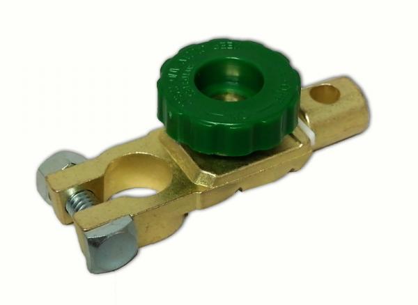

Ich habe das selbe Problem mit dem "stillen Verbraucher", seit die Werkstatt mir einen neuen Warnblinker (mit mitblinkendem Schalter) eingebaut hat. Ich habe mich auch erstmal damit abgefunden und einen Trennschalter an die Batterie gesetzt. Nun wird eben immer der Saft abgedreht. Dann geht die Uhr zwar nicht richtig, aber es gibt schlimmeres

Ich sehe das so pragmatisch wie Esther. Trennschalter rein und fertig, hab ich in der C5 auch wenn sie länger steht.

Danke für den Tip, werde ich ausprobieren mit dem Trennschalter. Bis dahin habe ich dann zur Not ein Starthilfe- Power Pack dabei. ![good [smilie=good.gif]](./images/smilies/good.gif)

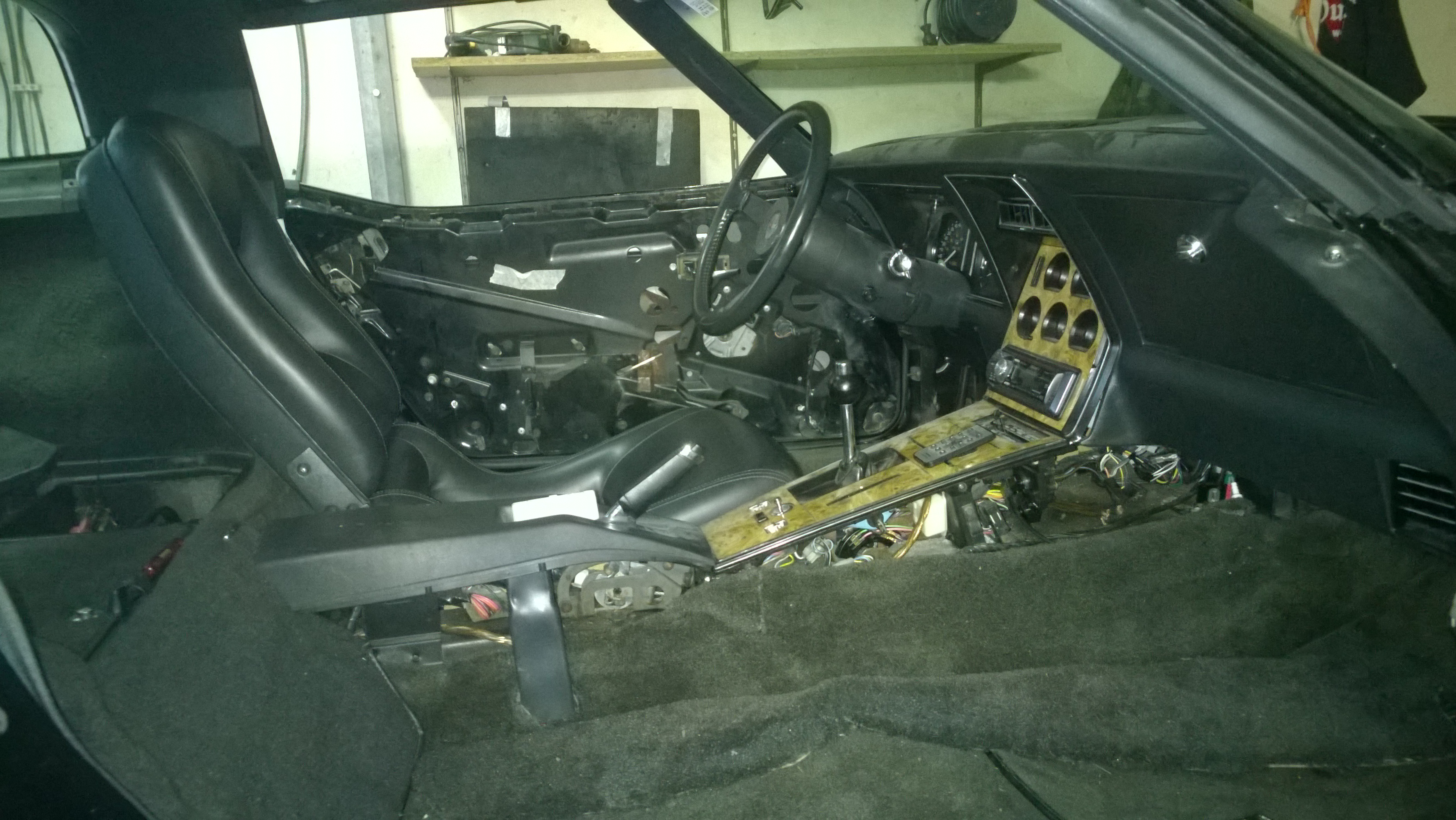

Dann mal das Seitenteil (Teppich)von deiner Mittekonsole abmachen und nachschauen was da ev. so an alten Kabeln alles drinne liegt und dann verfolgen.
Bei mir fand ich da alles mögliche drinne.
Fette Boxenkabel, Kabel wahrscheinlich für Verstärker usw.
Ansonsten alles durchmessen.
