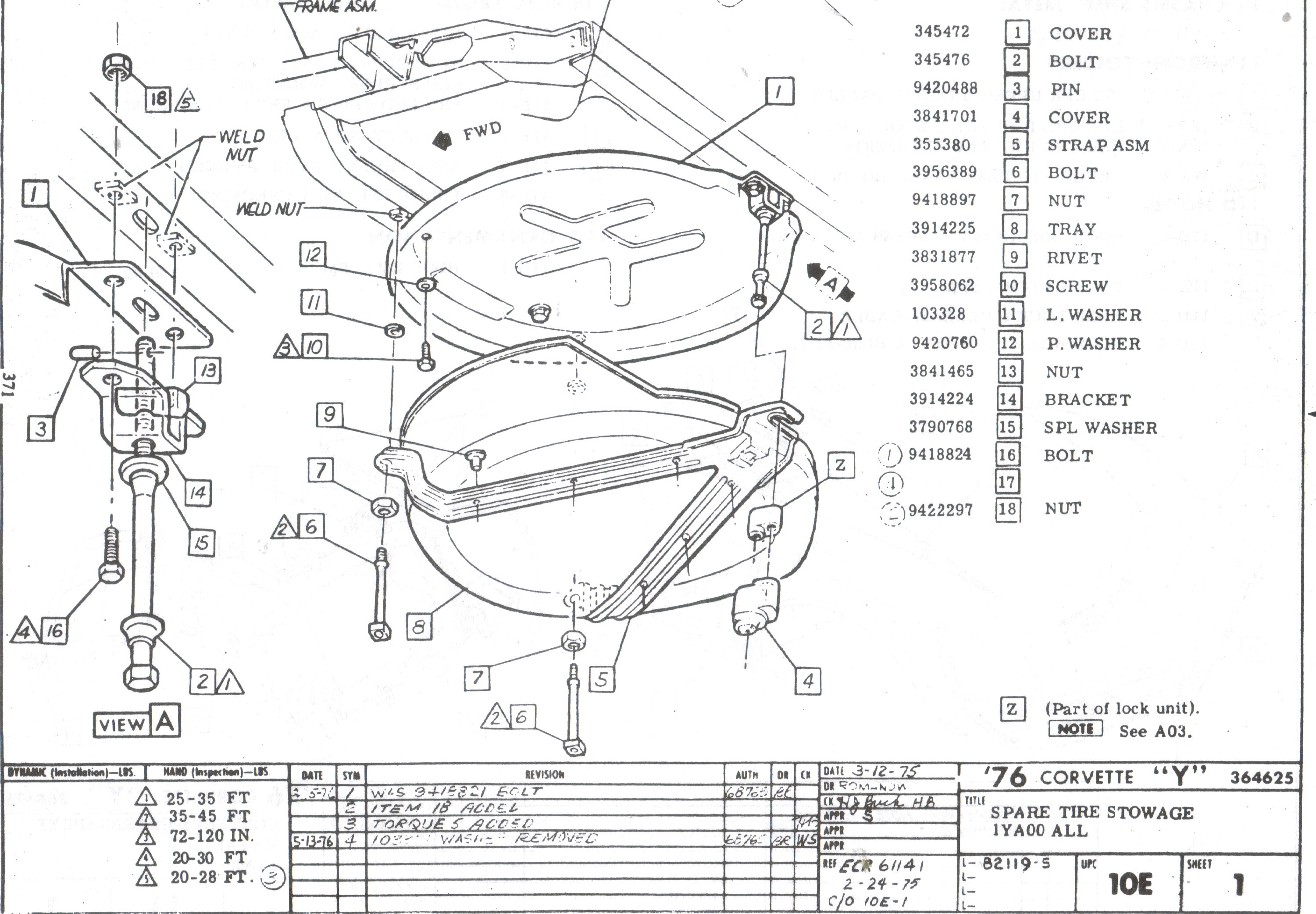

Liebe Gemeinde!
Ich hatte ja die dufte Idee, mein überzähliges Rad als Reserverad zu nutzen. Habe die Originalfelge mit 225/70 Reifen drauf. Nach meinen Ermittlungen sollte das ja von der Größe her der Originalbereifung entsprechen. Noch mehr Nachlesen ergab, dass die 1976er mit normalem Rad als Reserverad daherkam und nicht mit einem piefigen Notfallrad kleinerer Abmessungen.
So, warum, zum Kuckuck, krieg ich die Reserveradmulde auch mit gut Zureden nicht mehr zu, wenn ich das Rad da reingequetscht hab?
Gibts da weiter vorn noch ein paar Schräublis, mit denen man das ganze etwas weiter aufdrehen kann? Konnte ich jetzt so auf dem Asphalt liegend natürlich nicht erkennen. Die Nachbarn haben auch schon wieder so komisch geguckt![crazy [smilie=crazy.gif]](./images/smilies/crazy.gif)
Oder war ich nicht gewalttätig genug?
Und, JA, ich hätte gern ein Reserverad dabei, diese Pannensprays find ich kein Stück praktischer in der Anwendung und die paar Kilos mehr an Zuladung hole ich lässig damit wieder rein, nur halb so groß wie ihr Männers zu sein

Moin Esther,vieleich hilft Dir der Anhang etwas .zur Reserverad Mulde kann ich nix sagen,da ich keine mehr habe wegen meiner Auspuffanlage.kann man das Rad da auch falsch rum reinlegen? Ein Reseverad nutzt nur wenn alle Achsen gleich bereift sind greets Jürgen

vielen Dank, das sieht doch vielversprechend aus. Die Bolzen Nr.6 scheinen ja recht lang, da kann man ja vielleicht noch was "drehen"
Ob nun so oder andersrum dürfte eigentlich keinen Unterschied machen, kann ich aber natürlich auch noch mal probieren.
Bin rundum gleich bereift, allerdings jetzt mit 255/60, das Reserverad hat also ca. 1 cm mehr Durchmesser, aber ich denke, das geht ja wohl gemütlich bis zum nächsten Reifenheini. Kann ja auch im Falle eines hinteren Plattfußes ein bisschen durchtauschen und das Reserverad vorn drauf machen.

1cm mehr Durchmesser dürfte nichts ausmachen. Wichtiger ist allerdings die Breite des Rades mit 255 iger Reifen. Der geht natürlich enger rein als ein 225iger. Wenn alles nichts nützt, solltest Du vielleicht als Reserverad einen 225 iger Reifen auf die Felge ziehn. Im Falle einer Panne kann man damit auch zum nächsten Reifendienst fahren,

Das wundert mich allerdings, daß es mit einem 225 iger Reifen nicht geht, das musst du dir mal genauer anschauen, am besten auf einer Hebebühne. Vielleicht sind die beiden hinteren Schrauben nicht original, und es sind andre drin, die dann zu weit reingeschraubt wurden, dann ist es natürlich auch zu eng,

Die Bolzen lässt Du man schön festgezogen meine liebe Esther!
Die Luke geht nicht mehr zu, weil die Felge wohl eine 8" und keine 6" Felge ist.
Längere Bolzen gibbet et auch nicht. Du wirst Dein Rad (---> nicht den Reifen! ) durch ein schmaleres ersetzen müssen.......
