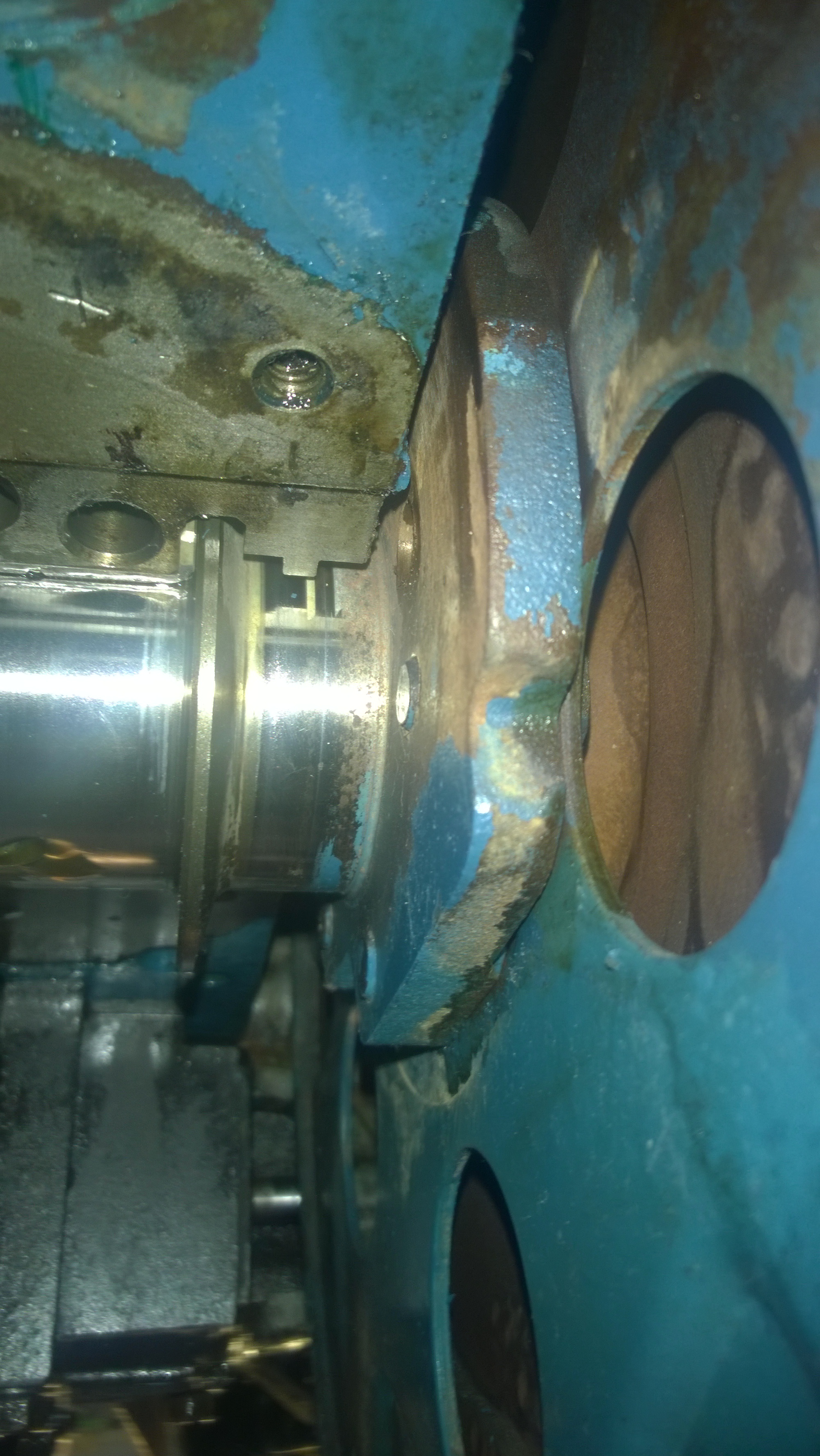

Re: Corvette C3 350cui 225PS Kompressionsverlust
1. Du hast die Frage nach dem Motor nicht beantwortet.
Sagst aber der Simmering ist 2 teilig, dann gehe ich von einem originalen Motor aus.
Öl ist braun oder rot ?
Braun Motoröl
Rot Getriebe Öl
Der Motor muss nicht raus, Kurbelwelle auch nicht das geht so. Wird beim Schalter wohl gleich sein.
Woher ich das weiss ?
Ich fahre eine 82 C3.Bericht und Bilder sind hier im Forum.
Auf Youtube gibt es Videos dazu.Nicht unbedingt Corvette aber der Motor wurde in allen möglichen Us Cars eingebaut.
Bei meinen Kumpel ,( Camaro, glaube 79) haben wir den Simmering selber gewechselt inklusive Ölpumpe usw.
Du solltest gleich einen Versatz Simmering von FelPro nehmen. Da läuft die Lippe auf einer anderen Stelle der Kurbelwelle.
Den Simmering haben wir versetzt eingesetzt/nicht plan.
