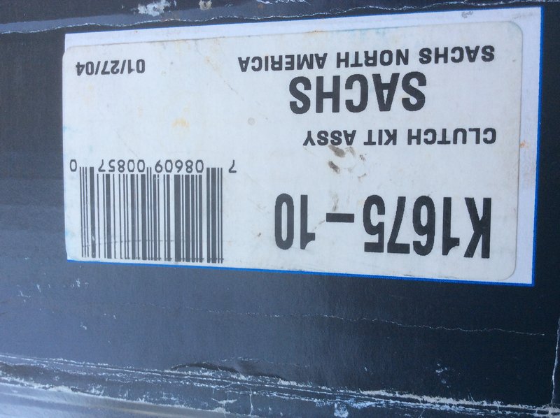

Hallo. Hat jemand schon Mal eine Kupplung von Sachs oder Luk eingebaut? Wenn ja hat jemand eine Deutsche Teilenummer?

Ich hab diese in meine 63er eingebaut

Danke erst mal ich schau Mal ob ich was mit der Nummer anfangen kann. War in der 63 auch ein 5.7 Motor?

Nein,alles original.327er und Borg Warner T10.

Moin eni01,das wird dir nicht weiter helfen weil deine Kupplung mit mit sehr grosser Wahrscheinlichkeit 26Spline inputshaft hat und nicht 10 wie bei der C2 oder bis 1972 ferner gibt es 2 Verschiedene Grössen 10,5" und 11" das ist abhängig von der Schwungscheibe die da drinne hängt und bei der Kupplung drauf achten das ,das Ausrücklager für Corvette ist.Du hast doch angeblich ein 4+1,das ist kein T10 oder Munchie also Spline Zählen und Schwungscheibe ausmessen und dann bestellen, ob LUK oder Sachs das ist ziemlich latte die sind beide gut. Greets Jürgen
