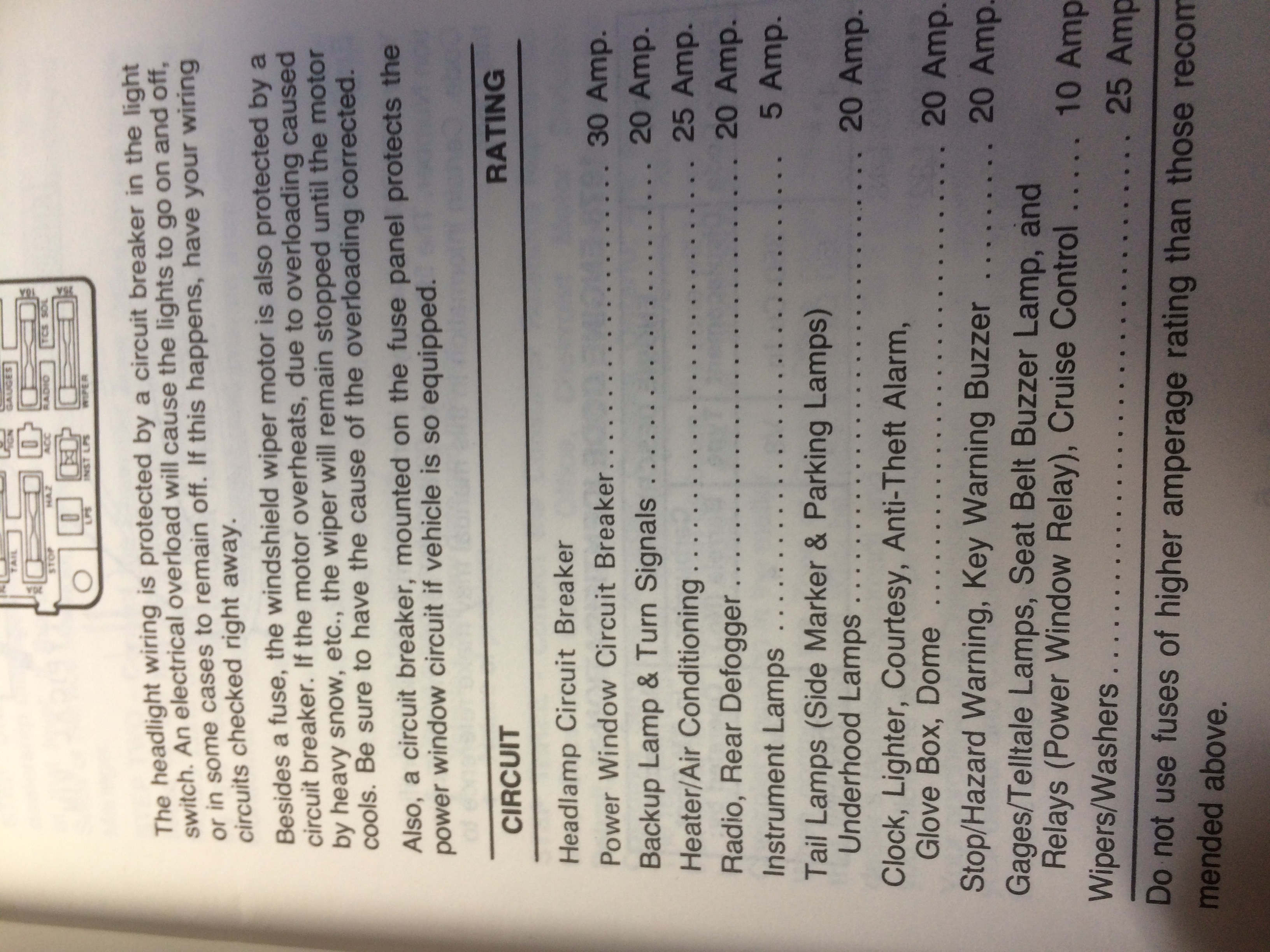

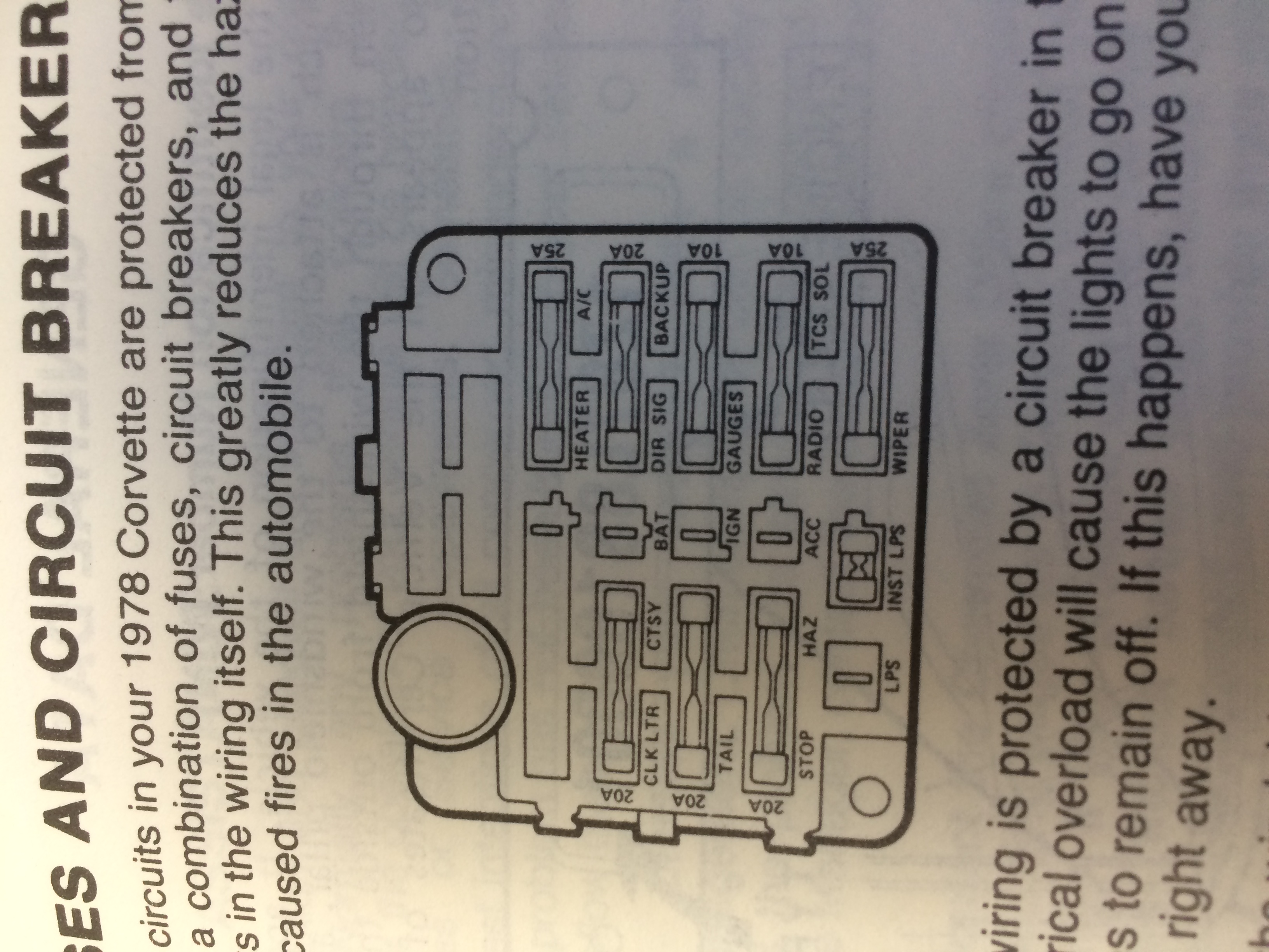

Hi Fangemeinde,
hat Jemand die Sicherungsbelegung für eine 1980 `er C3?
Gruß Sven

Hallo Sven,
wäre von meinem 78er PaceCar. Ich meine zwischen 1978 und 1980 gab es da keine Veränderungen.
VG
Andreas

Hallo Andreas,
hab vielen Dank für deine Mühe
Gruß Sven
