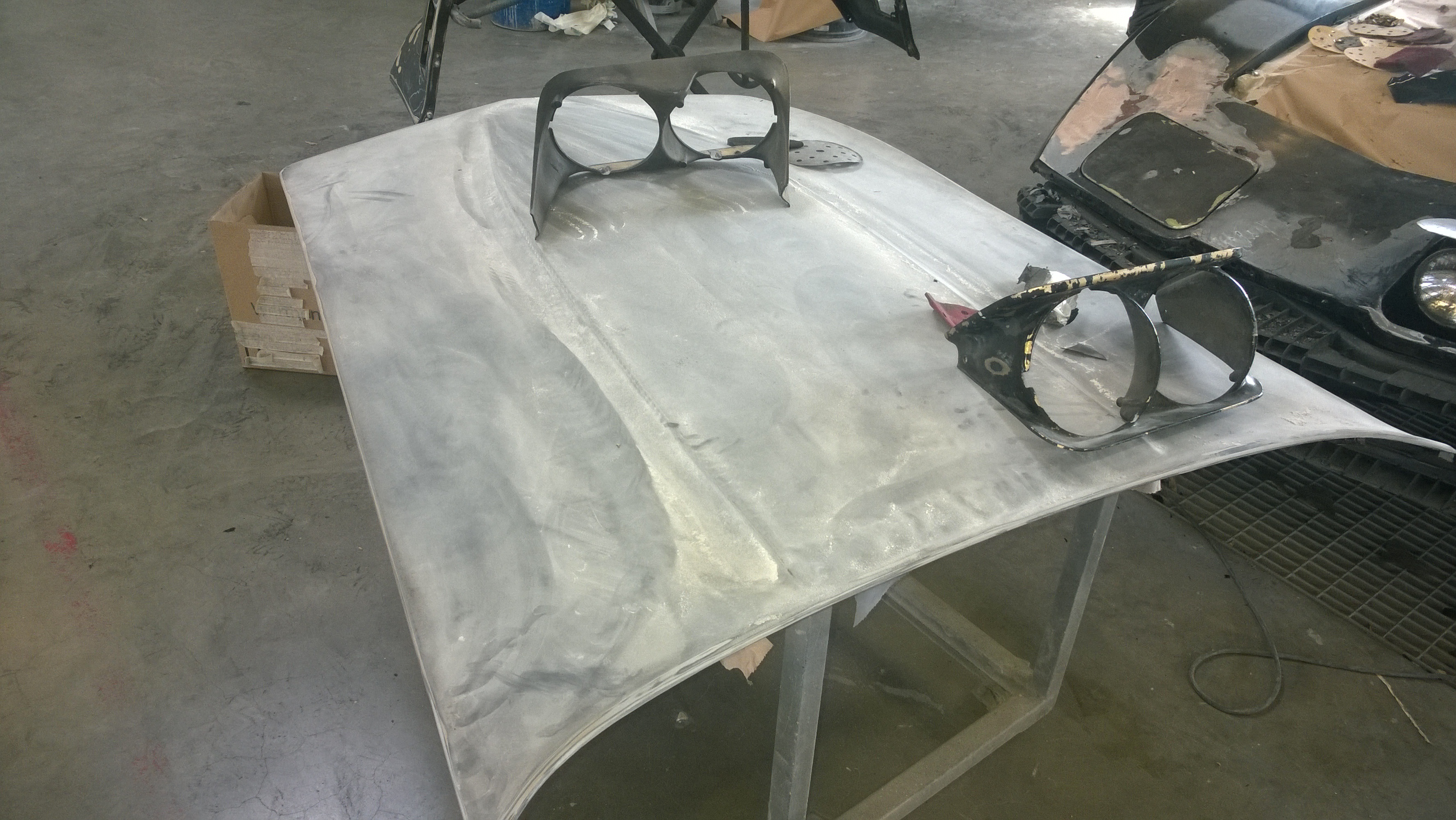

Re: 1982 Collectors Edition Corvette
dersuchende hat geschrieben:Ich hab mal gehört, dass ne vernünftige Lackierung bei einer C3 im 5-stelligen Bereich liegen soll! Oder war das noch zu DM-Zeiten?
Eine Komplettlackierung inkl. Lackaufbau, die dem Besitzer auch nach mehreren Jahren noch Freude bereitet, liegt tatsächlich in dieser (Euro-)Gegend.
Bei diesem Preis geht man davon aus, dass die Vette zerlegt wird und der Lack bis auf das GFK TROCKEN herunter geschliffen wird. Ist ein alter Thermolack auf dem Auto empfiehlt sich das auch. Danach muss erst ein Gelcoat aufgetragen werden, viele Lackierer verwechseln das mit einer "Grundierung". Ein Gelcoat ist allerdings deutlich mehr, denn er "versiegelt" das GFK und verhindert damit, dass Feuchtigkeit eindringen kann, gerade bei altem GFK ist das extrem wichtig. Lack und Grundierung alleine verhindern das nicht! Danach wird immer wieder geschliffen und grundiert, um eine spiegelglatte Lackbasis zu schaffen. Zwischen den einzelnen Schritten muss die Vette immer wieder komplett ablüften. Das geht nicht in einer Kabine, sondern bei Raumtemperatur. 3 Monate kommen hier gerne mal zusammen. Erst danach kann lackiert werden. Final kommt noch der Zusammenbau hinzu.
Wird lediglich ein "Reparaturlack" auf einen bestehenden Nitrolack aufgetragen, also der Untergrund nur angeschliffen, geht das alles deutlich schneller und natürlich auch deutlich preiswerter. Es kommt halt immer darauf an, was man braucht, oder will.
Die BB Vette von Don Camillo war über viele Jahre wundervoll lackiert. Schaut man sie sich heute an, kommt einem das Gruseln. Der Lack auf dem Heckteil und manchen anderen Stellen hat sich nach Jahren an manchen Stellen einfach zusammengezogen und schaut jetzt wie die Oberfläche einer Orange aus. Hätte ich, als sie frisch lackiert war und selbst Jahre danach, niemals gedacht!
Einen wirklich guten Gelcoat können vor allem Bootsbauer perfekt aufbringen. Ich würde wohl heute, mit diesem Wissen, die Vette komplett abgarnieren, dann runter schleifen, dann den Gelcoat bei einem Bootsbauer machen lassen, dann die Vette zu einem guten Lackierer bringen und dann wieder zusammenbauen. Die Kosten belaufen sich, wenn man alles machen lässt, dann sicher auf um die 10-12K und man braucht die oben erwähnten 3 Monate Geduld und natürlich einiges an Organisationstalent sowie gute Werkstätten.
jm2c

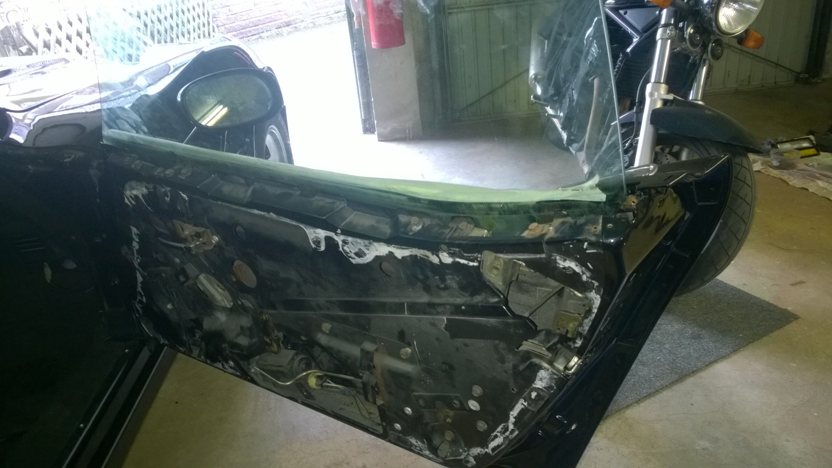

Also, der Lack wurde runtergeholt bis auf das Fiberglas und dann neu aufgebaut.
War mehrmals da.Es wurde auch nur trocken geschliffen.
Türen , Heck, Front usw. wurden dazu aus/ abgebaut.
Die Jungs haben schon vor Jahren auch die Fiberglashaube von meinem Mustang gemacht und das hält bis Heute, keine Risse oder sonstiges.
Der Preis war nicht 5 stellig.
Fahrt mit der Vette hin und sprecht mit dem Chef.
Wenn Ihr was machen lassen wollt sagt, dass das der Lackierer machen soll, der die schwarze Vette gemacht hat.
Der ist selber Us Car Fan und hatte spass bei der Sache.
Es ist eine grosse Karosse/Lackiererei.
Habe dort schon so einige Oldis in Arbeit gesehen.
http://www.klz-meyer.de/

Danke für die Bilder Bombe.
Die bei Deiner Vette durchgeführte Lackierung ist eine "Reparatur-Lackierung" und somit deutlich günstiger als die oben angegebenen 10-12K. Ganz klar.
Einige der angeschliffenen Stellen sind runter bis auf das GFK, das stimmt. Ich nehme an, dass das GFK dort auch repariert wurde, weil sich Risse zeigten.
Hier der Frontspoiler von meiner Weißen:
Man kann gut erkennen, dass zB der Frontspoiler runter geschliffen und das GFK "eingeritzt" wurde, um das zusätzliche neue GFK besser mit dem Untergrund zu verankern. Mit dem neuen GFK wurde dann die Spitze der Nase neu "modelliert" und final lackiert.
Diese Eingriffe sind deutlich mehr als lediglich eine "Spot-Lackierung", aber von einer Komplettlackierung im oben gemeinten Sinn sind wir beide weit entfernt.
Nochmal - DAS HAT NICHTS MIT DER QUALITÄT DER LACKIERUNG AUF DEINER VETTE ZU TUN!
Solange man eine Reparaturlackierung machen kann, weil es der Gesamtzustand des vorhandenen Lacks über weite Strecken zulässt, ist das sicher die bessere Variante, denn der originale Gelcoat ist besser als jeder nachträglich aufgebrachte!

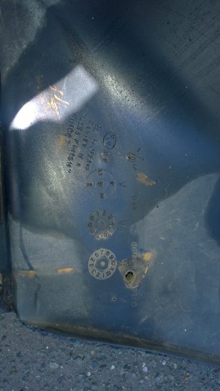

Mein Front Bumper ist nicht aus Fiberglas.
Meiner ist aus Urethane ,es ist wohl auch noch der Originale Bumper.
Habe hinten drin das Herstellungsdatum gefunden. GM 4.10.1981
Bei dem Ding war schon an einigen Stellen der Lack abgeplatzt.
Hatten die drüben echt schlecht lackiert.
Zwischen einer US Lackierung und einer deutschen Lackierung liegen Welten.
Wie jetzt der Lack auf der Vette hält werde ich ja feststellen ,will die Lady noch viele Jahre fahren.

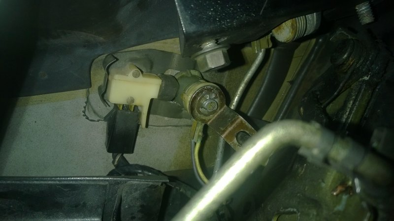

Es wird langsam.
Hätte da ein eine Frage.
Wie rum kommt der schwarze Stecker drauf ? Bild 3.
Es ist eine Bezeichnung drauf A und B.
Habe den Stecker jetzt so drauf gesteckt das A und B zur Türinnenseite zeigt.
Wenn man auf den Stecker schaut kann man jetzt die Bezeichnungen lesen.
Anti-theft Lock 77-82
http://www.ecklerscorvette.com/diagram/ ... ex/id/121/
So richtig ?
bombe
