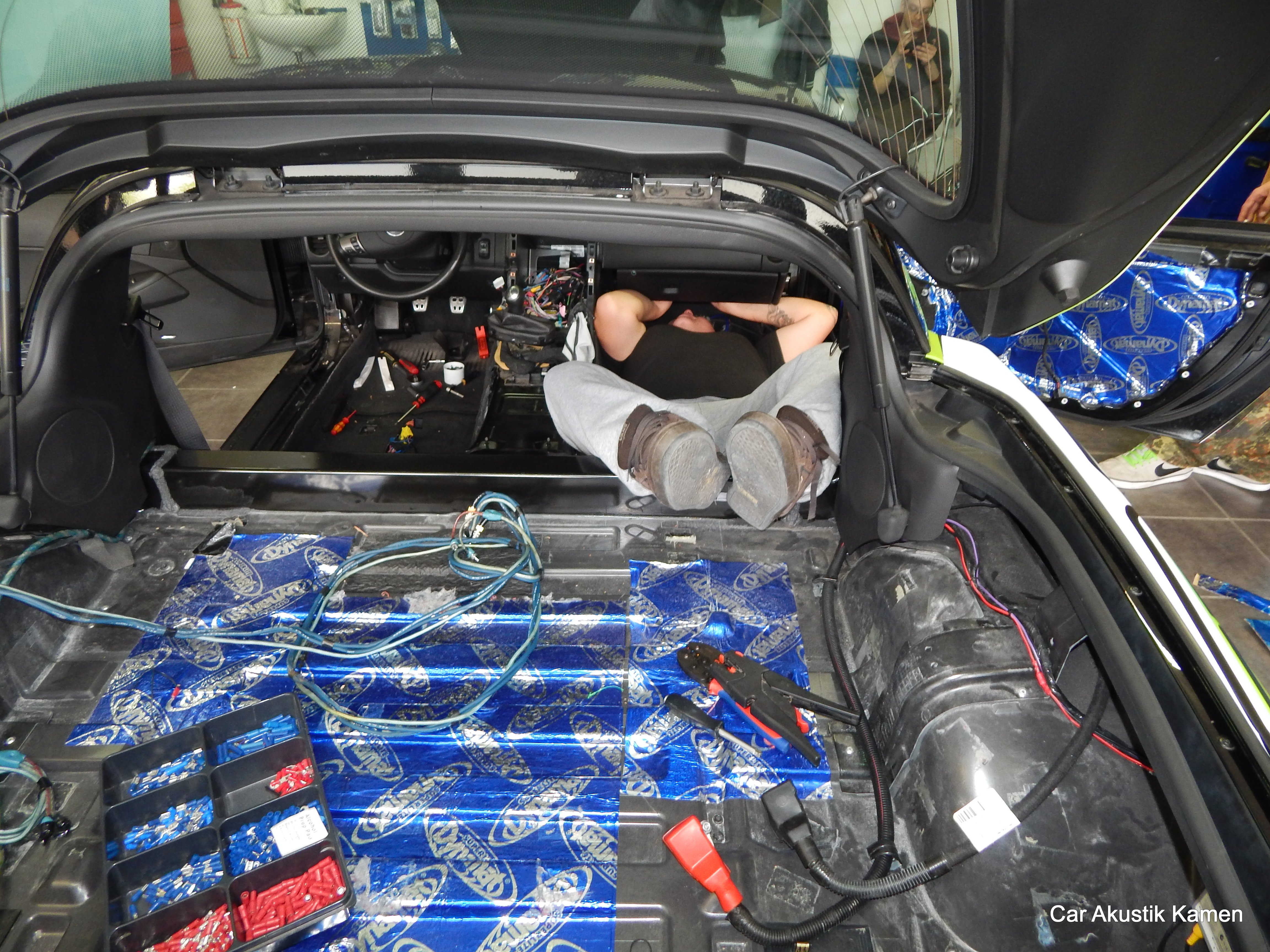

[smilie=cool.gif] Immer das leidige Thema mit der Hitze am rechten Oberschenkel in der Vette.
[smilie=hunter.gif] Fehler: Die Katalysatoren sind knapp unter dem Mitteltunnel verbaut. Bei mir kommt noch
dazu das Fächerkrümmer und Rennkats verbaut sind. Ich hatte nach 30min. Fahrt (Außentemp. 25Grad)
45 Grad am Bein (Mittelkonsole) im Innenraum. Das ging soweit das ich keine Langen Fahrten mit dem Gerät
machen wollte. Es war eine Tortur im Sommer bis zum Nürburgring zu fahren. [smilie=nono.gif]
Die meisten kennen das ganze Problem aus Ihren Fahrzeugen nur beim einen schlimmer und beim anderen
ist es erträglicher. Bei mir war es immer eine nevende Belastung und ich musste was unternehmen.
1. Ich habe beim Dr.Till Kühner einen neuen Hitzeschutz verbauen lassen. Die Rennkats sind am Anschluss
zu dem Fächerkrümmern verschweißt worden und wir haben zusammen ein aus dem Rennsport kommenden
Hitzeschutz verlegt der das ganze deutlich verbessern sollte.
Ergebnis minimal besser geworden ! Je nach Außentemperatur waren es dann 3 Grad weniger an der Konsole.
[smilie=yes2.gif] Das war schon mal besser.
Es kam der Sommer und ich wollte nun auch im Innenraum alles tun was möglich ist um Temperatur aus dem
Fahrzeuginneraum zu bekommen. Also hab ich mir alles an Hitzeschutz kommen lassen was es für Fahrzeug
zu kaufen gibt. Nach einigen Tests hab ich mich für Dynamat entschlossen. Kommt aus USA und wird
in verschiedenen Sorten und Arten angeboten. Schutz vor Köperschall oder Hitze oder Resonanz alles
möglich mit dem richtigen gemisch an Material.
2. Entkernen des Inneraum und Dämmen.
Die Sitze raus und dann kann der Teppich herausgenommen werden. Mit viel Ruhe und Muße kann das Material
schön in alle Ecken verlegt werden. Dauert ein paar Stunden und macht sogar Spaß.
Ergebnis wie auch beim vorherigen Dämmen unter dem Fahrzeug bringt die Inneraumdämmung mit
Dynamat nochmal ca. 3 Grad verbesserung an der Konsole. [smilie=dance4.gif] Der Knaller jetzt lässt es sich
aushalten im Wagen und es kann auch mal eine längere Etappe gefahren werden ohne rechts gegrillt zu werden.
Absolut Empfehlenswert. Für alle Selberschrauber oder Hobby Winterbastler.
Wer das gemacht haben möchte kann es auch bei uns machen lassen. [smilie=bomb.gif]
So denne bis bald
Carsten

Re: Hitzeschutz Corvette Innenraum CAK
Beitragvon peterC6LS3 » 17.10.15, 14:11
Wow Carsten toller Bericht [smilie=good.gif]
Sieht nach viel Arbeit aus, aber auch mal Gelegenheit um alles mal perfekt sauber zu machen [smilie=crazy.gif]
Bringt diese Dämmung akustisch auch etwas oder gehts da rein um die Hitze? Weil Akustik Dämmung der Türen steht schon seit 1 Jahr auf meiner Liste...
Passt der Teppich danach wieder absolut problemlos an allen Stellen?
Sorry für die Fragen - aber wenn ich sowas sehe will ich es auch an meiner C6 [smilie=sorry.gif]
Beitragvon BAD BOY 2015 » 17.10.15, 14:59
mann sollte aber das zusätzliche Gewicht das die Prozetur mit sich bring nicht unterschätzen,vor allem an den Türen.
Beitragvon Bartmann » 23.11.15, 16:22
Feine Idee,
Wer selbst basteln will ,kann sich das bei Amazon bestellen. Ich bekomme das Dynamat auch nicht günstiger.
Wer es machen lassen möchte weiß das wir es gerne machen. Eigentlich machen wir das jeden Tag weil es teil der Lautsprecher Installationen ist.
