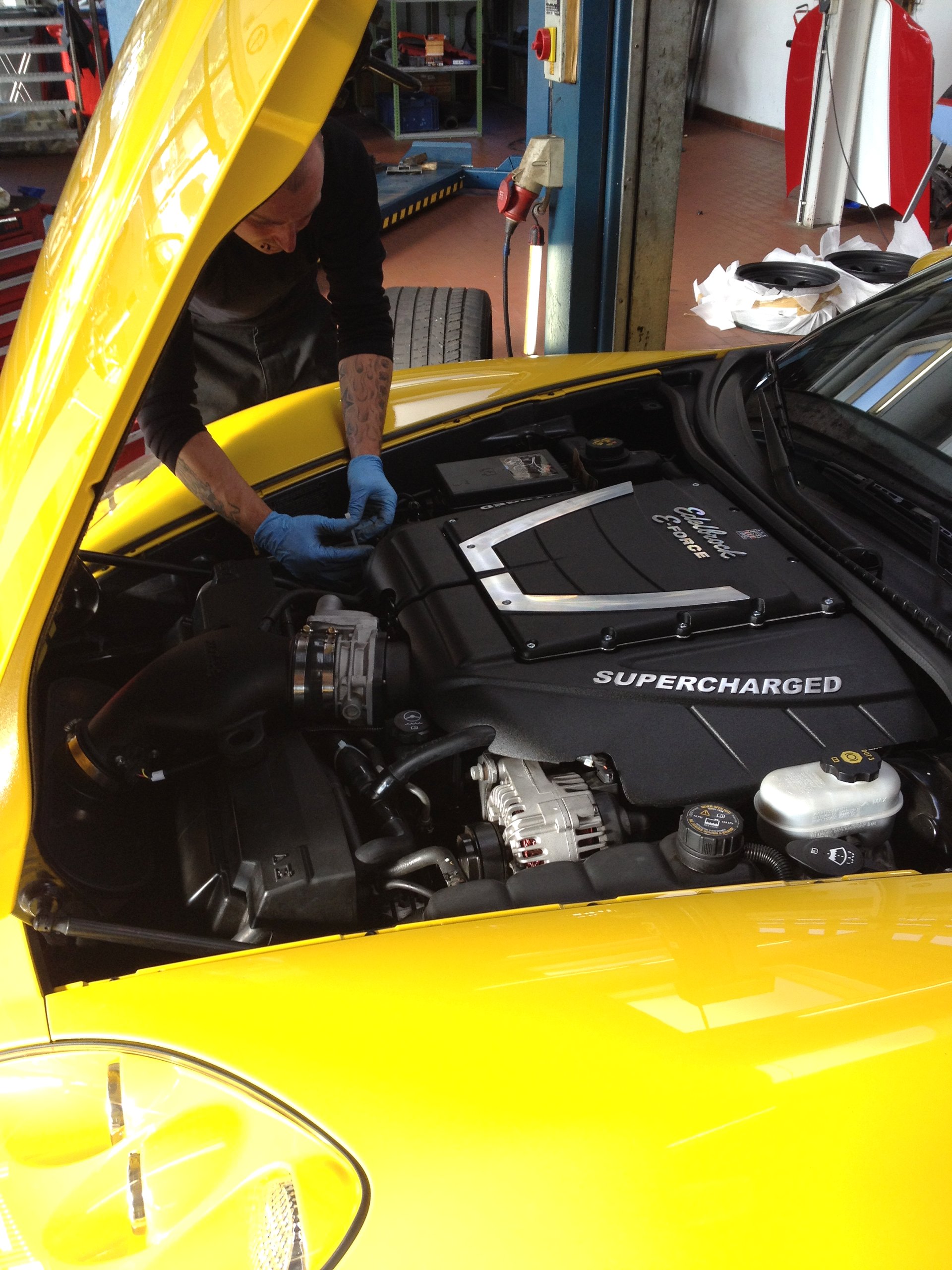

Beitragvon MarcelR » 01.10.13, 12:13
Moin,moin,
ein Umbau bei uns, Edelbrock E-Force ... was feines.
.... to be continued

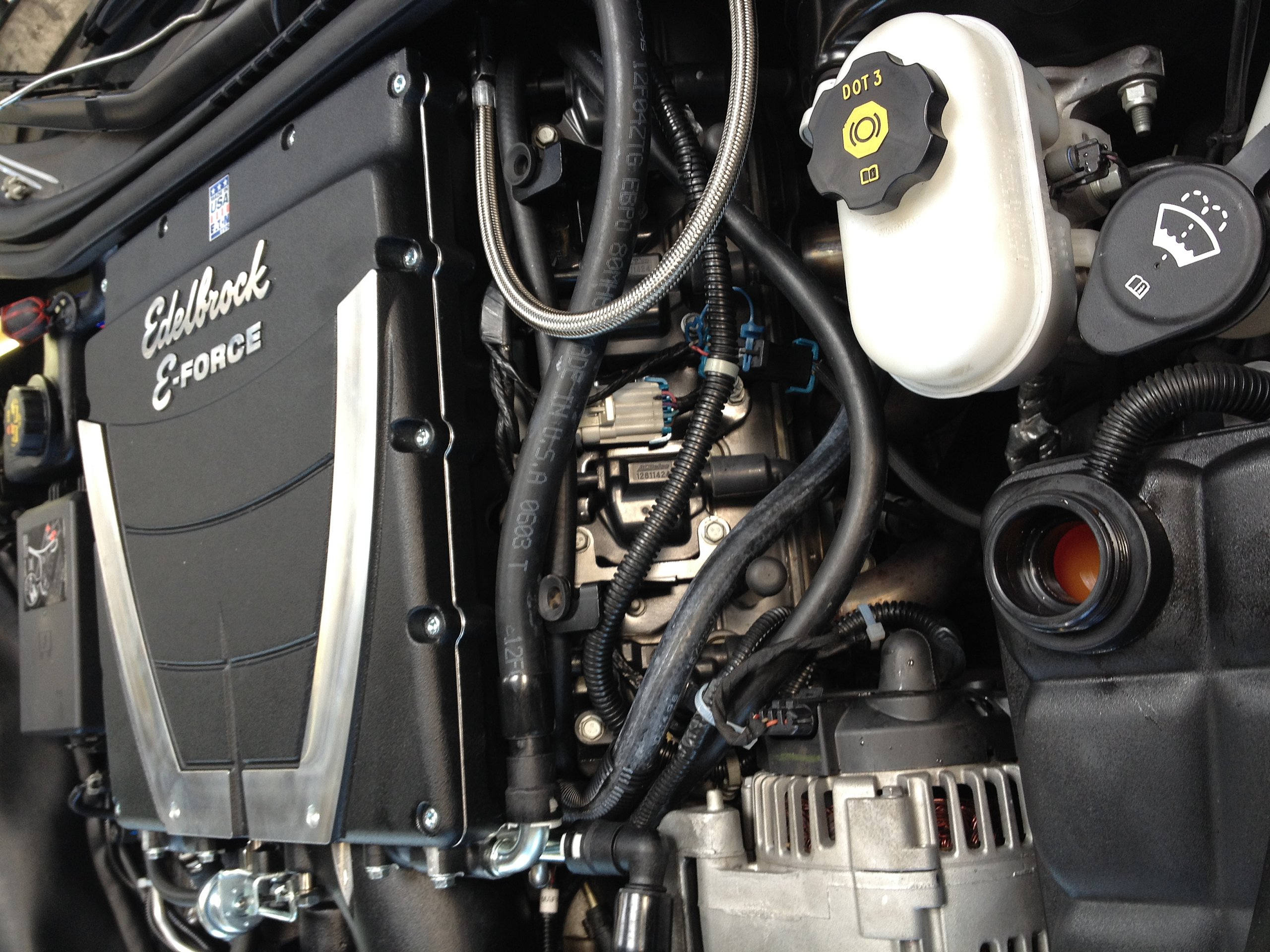

Beitragvon MarcelR » 03.10.13, 12:02
Kraftstoffpumpe natürlich auch eine Verstärkte....
Dann geht es ans finish ..
Nun noch die Abstimmung machen , fürs erste läuft es schon ganz gut.
Klick hier
Gruß Marcel

Beitragvon MarcelR » 03.10.13, 15:47
Recht hast Du Dirk, das wollte ich ja auch .....aber .... [smilie=dash2.gif]
Wenzel, das stimmt schon , aber wir machen das lieber selber. Die Abstimmung "out of the Box" ist eine gute Basis aber passt nicht ganz für Europa.
Ausserdem sind an dieser Vette noch Fächerkrümmer, Borla Catback System und MetallKats montiert.
Gruß Marcel
PS.
Mal so nebenbei, das Edelbrock E-Force Kit ist mit Abstand das Beste was wir bisher montiert haben.
Eine echt Super Qualität , noch besser als die Magna´s die ja auch schon sehr gut sind.
Der Riementrieb , Passgenauigkeit , Verlegung von Schläuchen, Wasserkühler usw.... einfach ein Gedicht.
A&A und Procharger ist dagegen echt Dreck.
