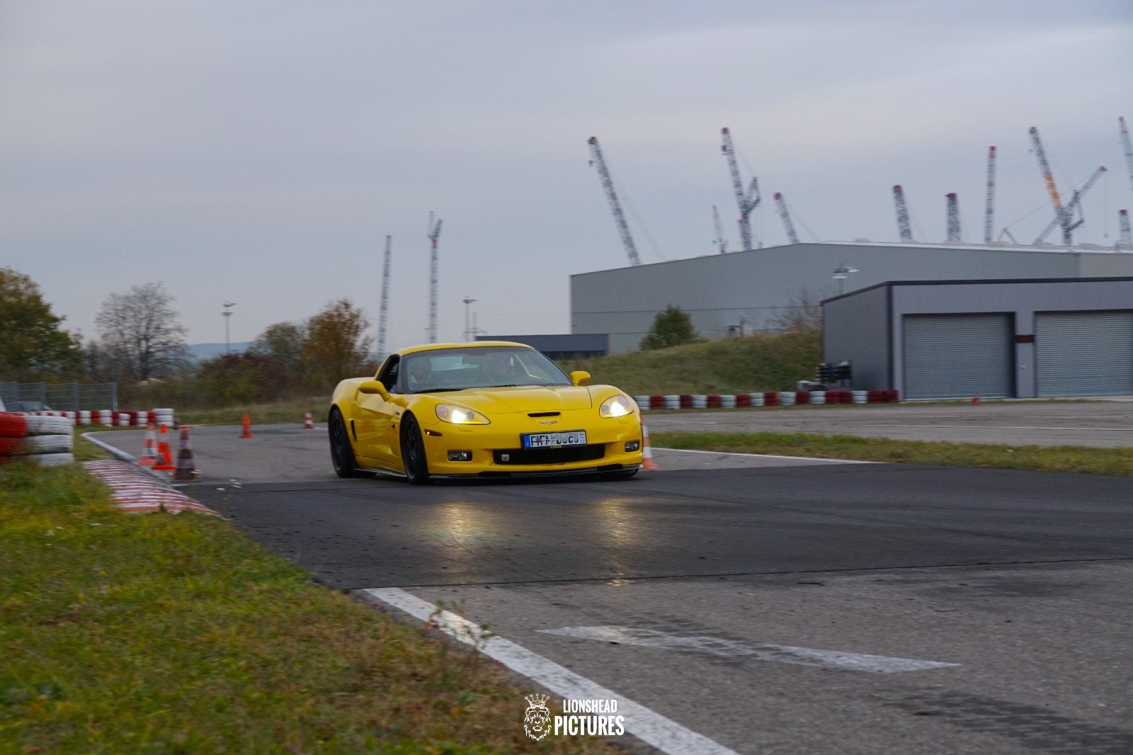

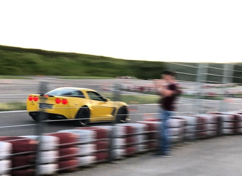

Hier noch ein paar Bilder zum Abschluss der Saison.
Bin dieses Jahr ja recht oft Slalom gefahren. Die überbreite Z ist dafür ja nicht wirklich geeignet, und auf winkligen Kursen lässt sich nicht mal die halbe Leistung abrufen.
Habe nie über 3500-4000 U/min gedreht, immer im 2ten Gang unterwegs. Einen Vorteil hats, der Verschleiss ist recht gering, Spritverbrauch auch.
Es macht aber trotzdem Mega Spass, vor allem um das Auto wirklich besser einschätzen zu können.
"Gegner" sind diverse Lotus Super7, Minis, Ariel Atom, Porsche 944, umgebaute BMW e30/e36 oder alte Bergrenn-/DTM-Fahrzeuge.
Viele sind auf Grund ihrer Abmessungen, und weil sie ihre Leistung abrufen können schneller, aber auch nur 1-3s auf eine 35-45s Runde je nach Strecken-Layout. Auch eine andere C6Z06 war mal da, die war aber 2,5s langsamer.
Fazit: Die Fahrhilfen sind nur ein Alibi. Wenn sie das Ding mit voll aktivierten Fahrhilfen dreht, greift nichts ein. Wenn es über Kuppe in eine harte Bremsung geht, dann hat auch das ABS Feierabend. Siehe Rauchschwaden vom voll eingeschlagenen Vorderrad. Weshalb auch immer, aber auch das Active Handling greift bei über 1,4G Peak beim Slalom nicht ein. Auf der Strasse bereits bei 0,9-1,2G je nach Reifen.
Hier haben aber mehrere Faktoren mit reingespielt. Aussentemperatur von 8 Grad, kalte Reifen, über Kuppe und gleich voll auf die Bremse. Der Fotograf musste schon einwenig springen :)
Nächstes Jahr dann neben Slalom auch ein paar Trackdays
