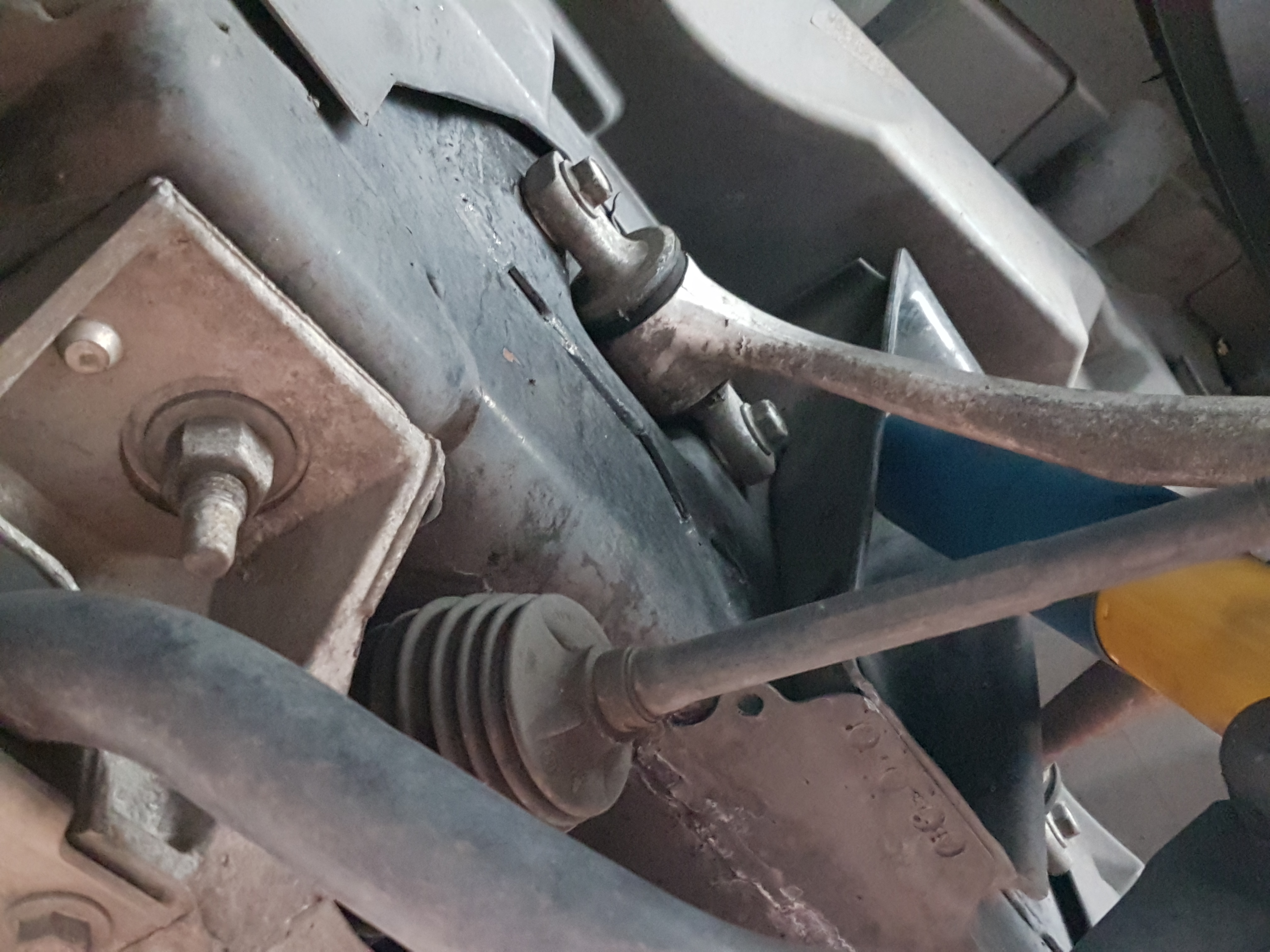

Was wir entdeckt haben, das die querlenker-buchsen
etwas ausgeschlagen sind, rat von ihm wäre dann gleich PU-buchsen rein zu machen komplett vorne und hinten.
Jemand Erfahrungen damit? inwiefern ist da die Belastung höher auf die restlichen Fahrwerkskomponenten? Kann das quietschen? Erfahrungen?

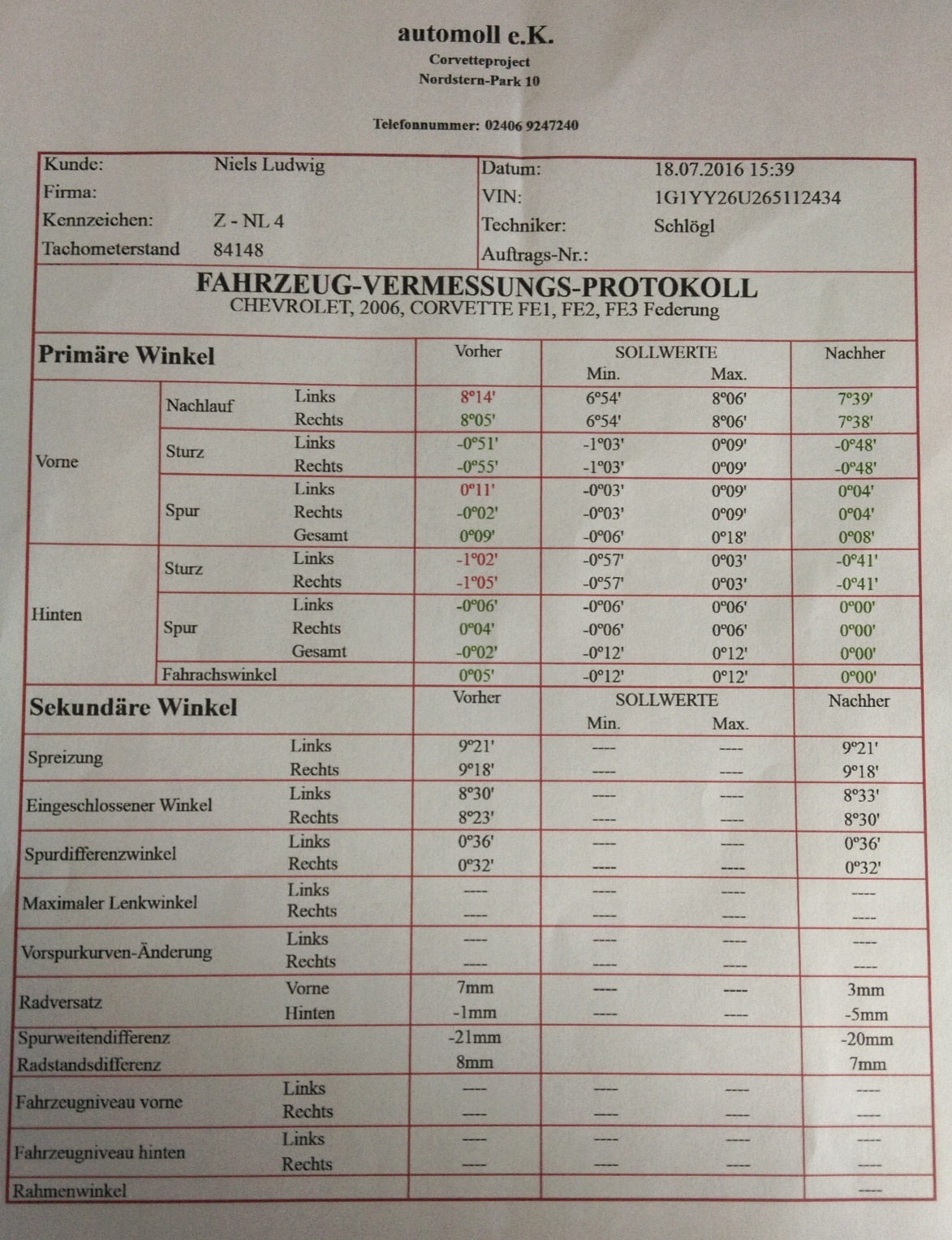

Also ich würde mal als erstes das Fahrwerk ziemlich genau vermessen und einstellen.
Zwei Beispiele im Anhang.
Das von ATU ist von meiner GS, bitte jetzt nicht Nase rümpfen, ich stehe bei so was daneben und da wird so lange geschraubt bis alles gleich ist, und das haben die super hin bekommen zumal die zu der Zeit flatsch neuen 3D Laserprüfstand hatten auf den ich auch problemlos drauf fahren konnte.
Dann machst mal Luft kalt ziemlich genau 2 Bar.
Und dann nochmal testen. Deine Profiltiefe halte ich für bedenkenlos und dafür nicht verantwortlich.
img059.pdf- (714.08 KiB) 503-mal heruntergeladen

So wie der Gummi vom oberen Dreieckslenker aussieht ist das auf jeden Fall zu tauschen. Rechts und links von jeder Buchse ist normal eine Wulst als Begrenzung. Abgesehen davon, dass das eine Ursache haben muß, steht dein Nachlauf so auch derbe daneben.
So vermessen ist witzlos, das ist eine Wanderdüne.

Ich habe exakt 80 Euro gezahlt, und da alles so ist wie es soll und wie ich es haben wollte zeigt das man es auch für das Geld vernünftig gemacht bekommt.
Weiß ja nicht ob du dir die PDF runter geladen und mal drauf geschaut hast

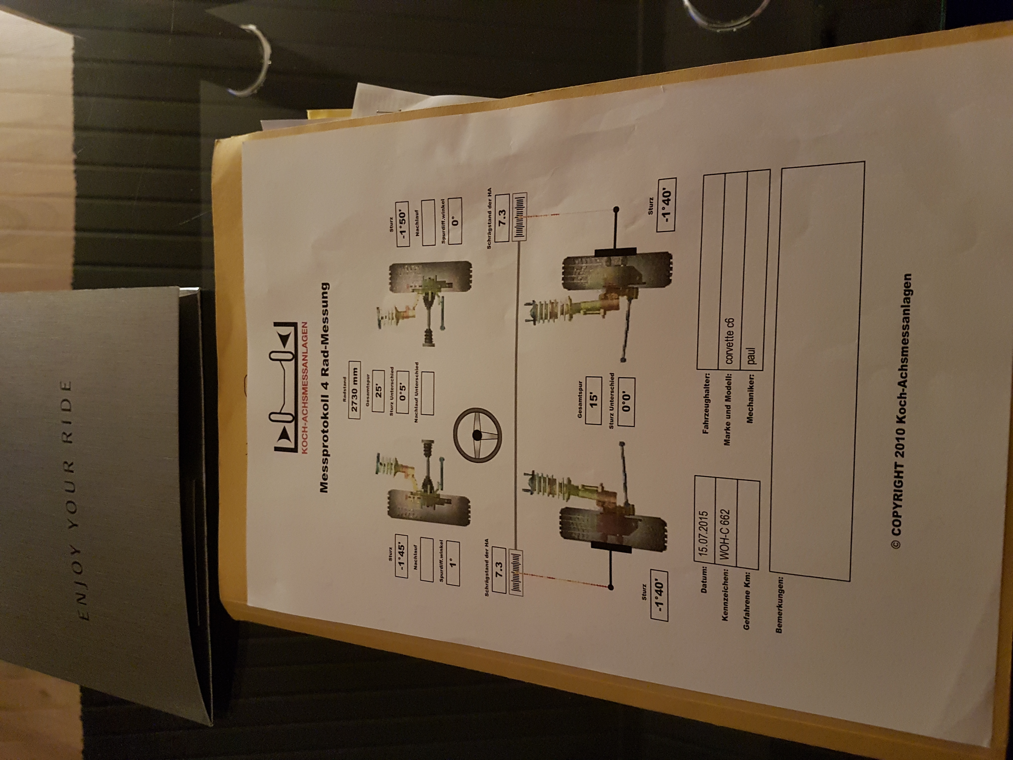

Wegen dem Diagramm, kann ich das von der Z auf die schmale c6 übernehmen? Hab ja davon garkeine Ahnung. Deine von atu scheint etwas sportlicher eingestellt zu sein.
Das hier zb ist meine. ließ sich astrein durch die Ecken prügeln damals..
Vielen Dank für die Anregungen!
