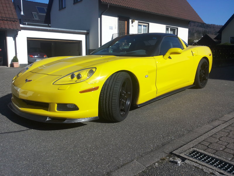

Vielen Dank nochmal für euer Feedback.
Es waren Alus mit einer Kunststoffbeschichtung und die Lackierung hat einwandfrei funktioniert. Sieht super aus :)

Alles richtig gemacht, sieht um Welten besser aus
