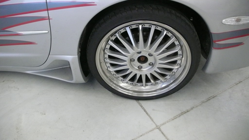

Den 5/8 Zoll Versatz nach hinten kann man nur fahren mit 18 Zoll auf der HA.
Mit 20 Zoll never!!! Das schleift am hinteren Kotflügel

Werner das würde heißen ich müßte wieder die orginal Felgen drauf machen wenn ich das richtig verstehe.
