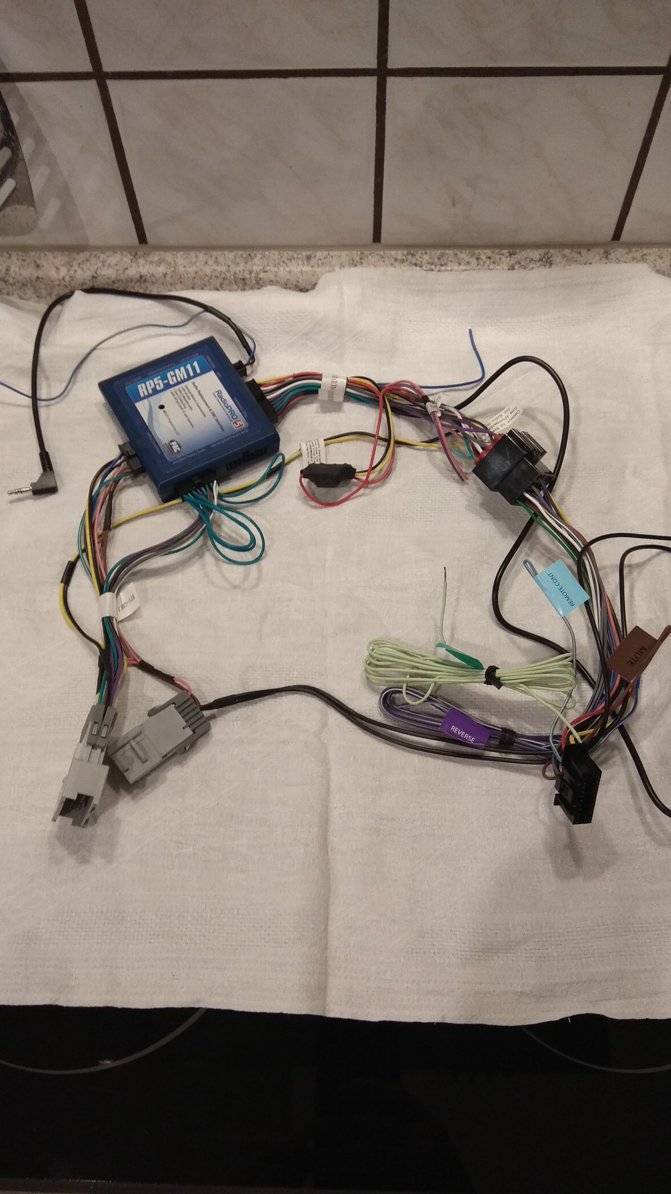

Also meine Verkabelung sieht noch so aus, wird aber nach dem bestandenen Testlauf verlötet, heißt der dicke Stecker landet im Müll.
Musste bei mir nix am original Kabelbaum trennen. Schaut mit allen Anschlüssen so aus.
Die zwei dicken grauen kommen an den original Kabelbaum, der schwarze unten rechts gehört zum Radio.
Wenn dir aber der originale Stecker vom Radio selber fehlt hast wohl ein Problem.

Adrenalin hat geschrieben:Klasse wäre wenn jemand mal ein eindeutigen Schaltplan oder Bild vom kabelstrank vom Radio hinzu den pac audio adapter vielleicht auch rückfahrkamera bis zu den Fahrzeug kommenden Kabel mit zB dymo Etiketten anfertigen könnte. würde uns allen und in Zukunft helfen.
schöne Feiertage
Kann dir mit zwei Bildern dienen, einmal wo ich alles in dem dicken schwarzen Stecker probehalber zugesteckt hatte und letztendlich alles verlötet.
Ist aber alles kein Ding, Farbe zu Farbe und gut ist
