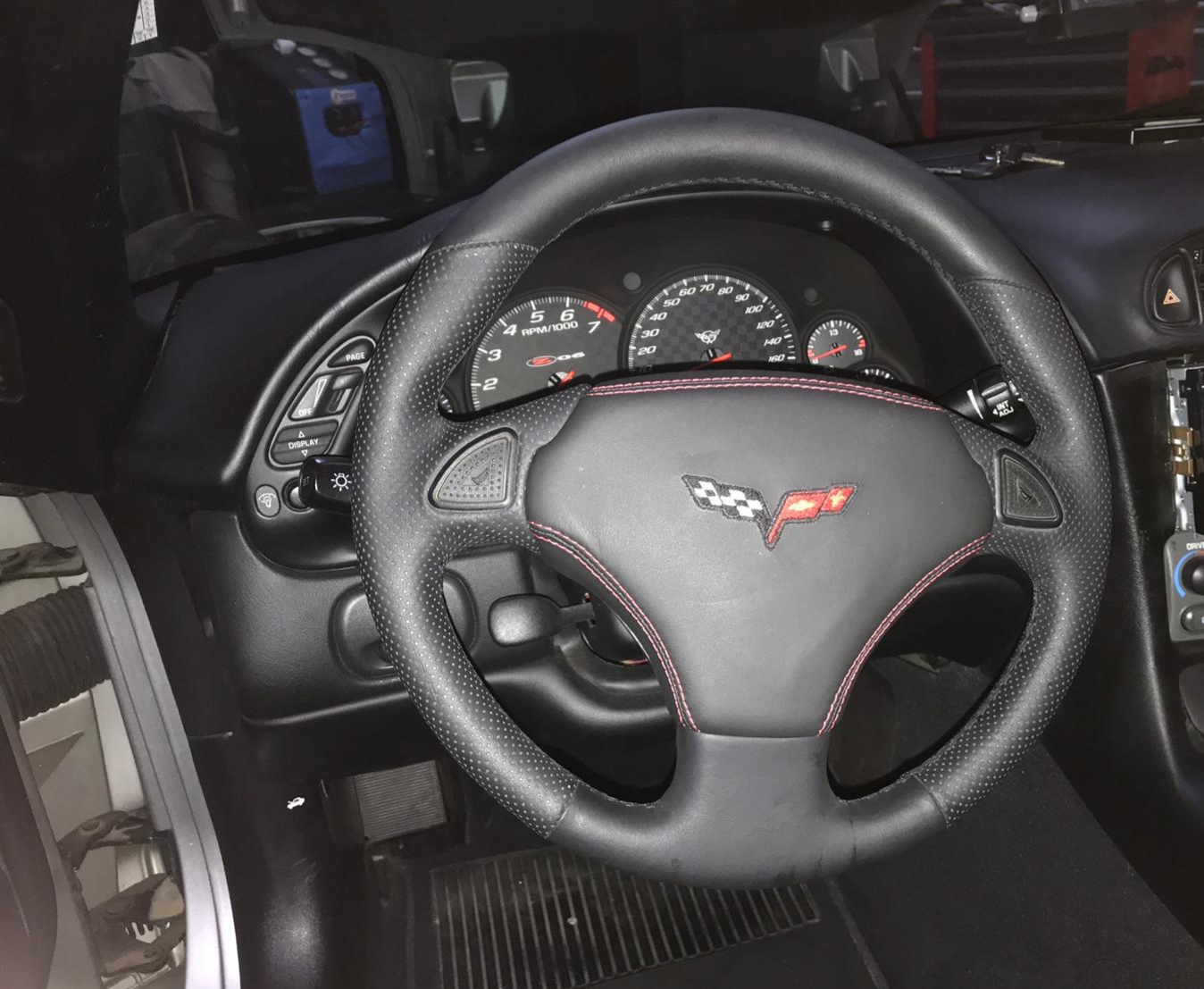

Ich hätte auch gern so ein Lenkrad, gibt es die noch?

Re: C5 Getriebeumbau auf C6
Das Lenkrad finde ich Geil.
Welches ist das und was kostet?
Kann man die so draufbauen oder muß Tüv Eingetragen werden.
Fragen eines unwissenden.........
