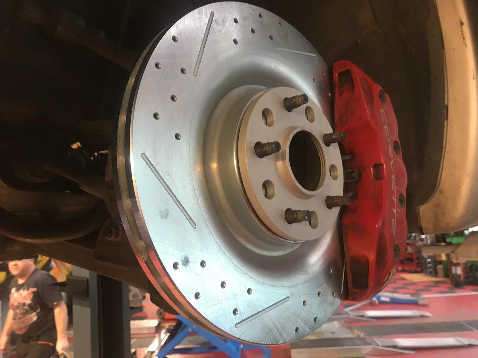

Und damit das ganze auch wieder zum stehen kommt, noch eine schöne 6 Kolbenbremse. Safety First ![biggrin [smilie=biggrin.gif]](./images/smilies/biggrin.gif)
Somit ist das ganze Paket erstmal abgerundet. Die nächsten Projekte sind noch Geheim.![cool [smilie=cool.gif]](./images/smilies/cool.gif)

Safety First
....eher ganz zum Schluss
Hat mich auch gewundert, als ich auf den ersten Seiten noch die Original-Bremse sah
So passt das schon besser und sieht vor allem auch toll aus!
Sind das 10er Spurplatten?
Wenn ja, musste doch das Radlager abgedreht werden, oder?

Ein wenig wenig Gewinde auf den Radbolzen mit den Spurplatten für meinen Geschmack.
BAD BOY 2015 - Beiträge: 743
- Wohnort: Nürnberg
Re: C5 Getriebeumbau auf C6
Ne, die Surplatte und Bremsscheibe ist auf dem Bild nur draufgesteckt.
Da wandert beides noch nach hinten beim anziehen.
Edit... Die Felge soll da ja auch noch drauf. Da werden dann eh längere Schrauben rein kommen.
andree - Beiträge: 2132
Das sind spezielle C7 10mm Spurplatten von DLP samt Spezialmuttern was 9 volle Gewindegänge ergibt, 7 schreibt der TÜV vor. Morgen Fotos vom umgeschweissten Titanauspuff falls das jemanden interessiert.

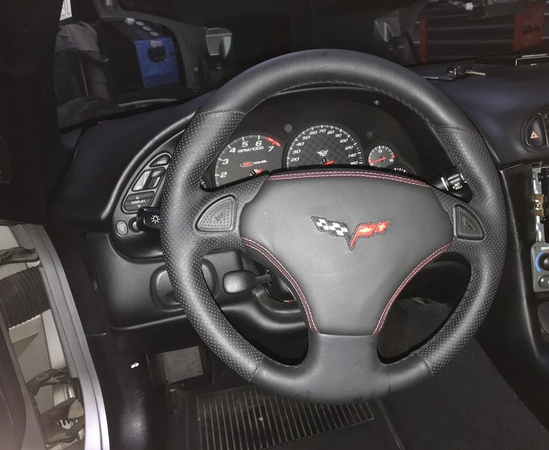

Ich hätte auch gern so ein Lenkrad, gibt es die noch?

Die Gänge gehen straff rein, das kleine Lenkrad macht richtig Spaß und die große Bremse macht das Verzögern zum Kinderspiel. Die 10mm Spurplatten merkt man bei der ersten Kurve schon, leider aber auch die Spurrillen eines LKWs, wo man nur links oder rechts fährt. Doch die Vette ist drahtig auf Zack.

Das Lenkrad finde ich Geil.
Welches ist das und was kostet?
Kann man die so draufbauen oder muß Tüv Eingetragen werden.
