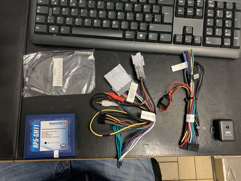

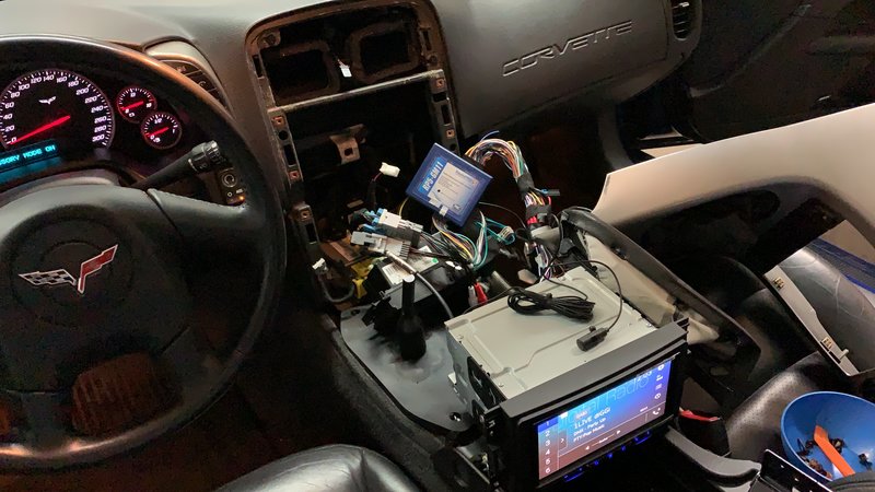

Das PAC was ich oben über den Link aus Amazon.com / Staaten bestellt hatte war DEFEKT !
Nach dem Ärger habe ich jetzt eins hier in eBay bestellt für 209€.
Kabelbaum überprüft, Belegung identisch.

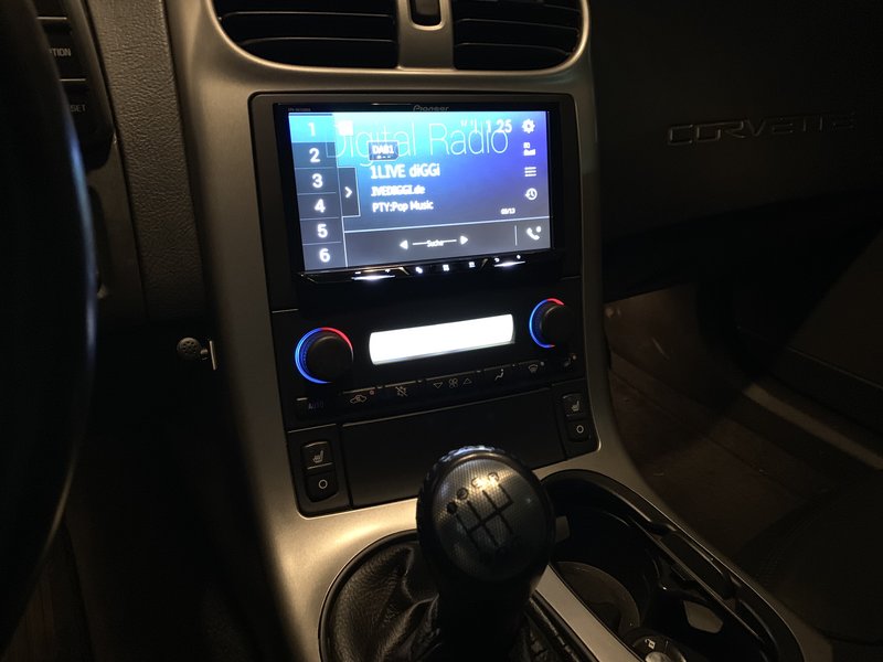

Das neue PAC angeschlossen und siehe da, es funktioniert :-) zum Glück hat meine Vette keine weiteren Schäden erlitten.

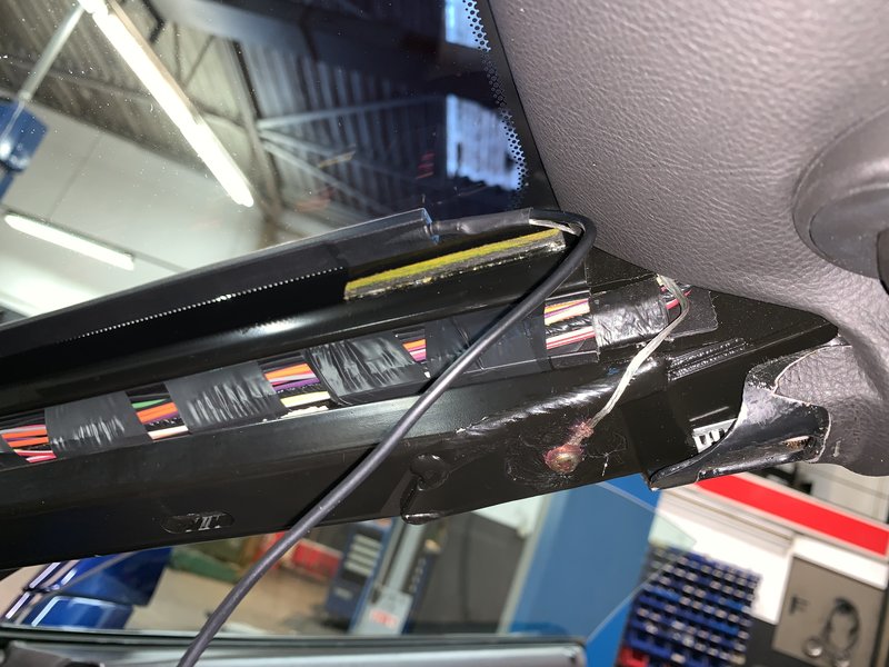

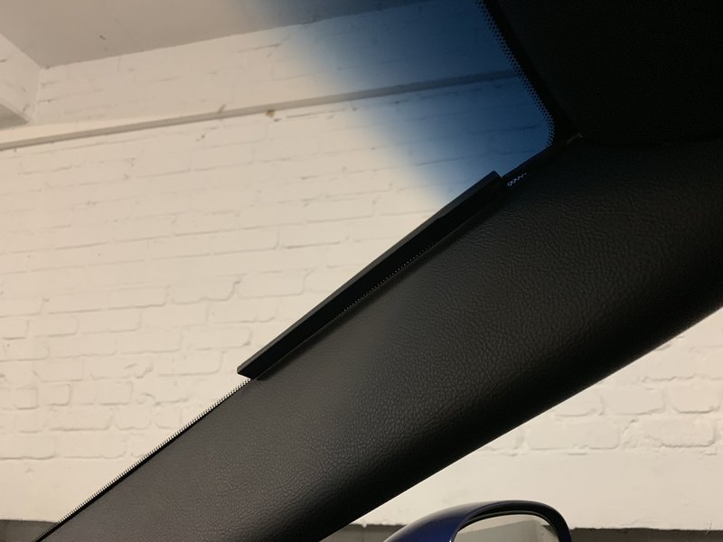

Die Scheibenantenne ist auf der Beifahrerseite installiert und funktioniert hervorragend.

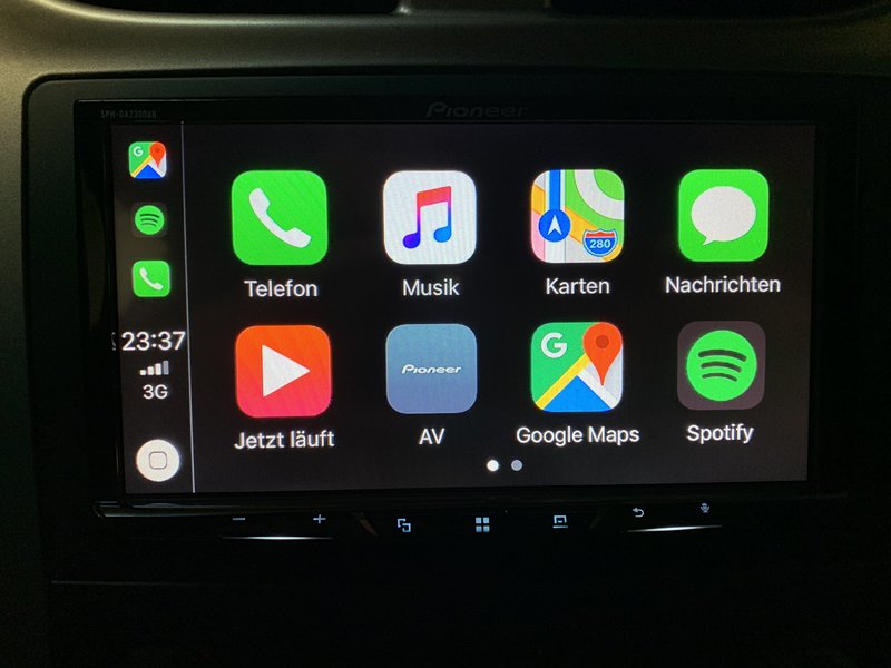

Navi via Apple CarPlay, ach ich bin happy [smilie=bye.gif]

Na dann mal Glückwunsch. Kannst du mir sagen welche Stabantenne und verwendet hast? Mein CarHifiFritze will nämlich nicht die Stabantenne einsetzen da er meint das die Dinger nix taugen und keinen guten Empfang haben. Er will diesen Harken einbauen. Der sieht aber ziemlich bescheiden aus.

@magic: iPhone,Apple, iOS. Geht aber auch mit einem Androidenhandy :-D
@Pascal: eBay Artikelnummer: 122024541761 Von tomzzaudio. Ich kann mich mit dem Klang nicht beklagen, inner Tiefgrage hab ich auch noch Empfang.

@Magic: Kennst du "CarPlay" nicht? Das Radio erkennt das Handy und spiegelt sozusagen gewisse App's wieder, die aber teils Sprachgesteuert werden, wie WhatsApp, GoogleMaps (apple Karten) und Spotify.
Daher meinte ich ja auch, das ein Radio mit integriertem Navi nicht mehr notwendig sei. Wenn man ein relativ aktuelles Handy hat, läuft das ja dann über's Handy. Der Vorteil, man greift weniger bis gar nicht mehr zum Handy, während der Fahrt.
Ich habe die Stabantenne jetzt schon im Smart 451 so wie im BMW e83 X3 verbaut und der Empfang ist bei allen gut, kann mich nicht beklagen. Obacht!, sollte man eine Klima-Komfort Scheibe haben, ist der Empfang doch etwas schlechter.
Ich werde beim nächsten Einbau die Antenne mal quer setzen unter den Grün keil und berichten wie der Empfang so ist.
