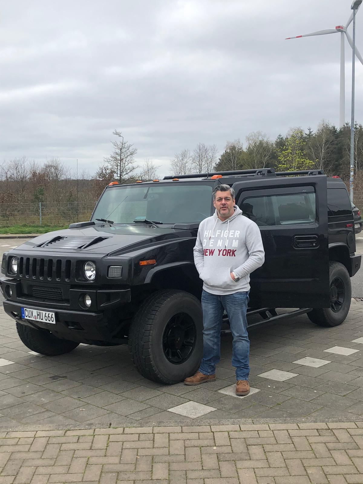

Moin André, haste au Bilder vom Gasumbau??? nach der Ackerfahrt
Der iss bestimmt braun................
Andi 68 - Beiträge: 3227
Re: Gasumbau ggfls Rückrüstung vs. Motorstandfestigkeit
Ich hab keinen Gasumbau vollzogen, Andi.
Ist halt, ganz off topic, ein schwarzer H2, kein brauner. Ohne Schnickschnack. Ein kompaktes Auto halt.
- Beiträge: 10955
un Bilder gibt´s net
Wenn es einen im Corvette germany interessiert stell ich nachher mal welche ein.
- Beiträge: 10955
Na klar, jetzt wollen wirs auch wissen
andree - Beiträge: 1940
Na gut.
Ist aber nix Spektakuläres. Muss auch noch umgemeldet werden und braucht auch noch etwas Kosmetik.
