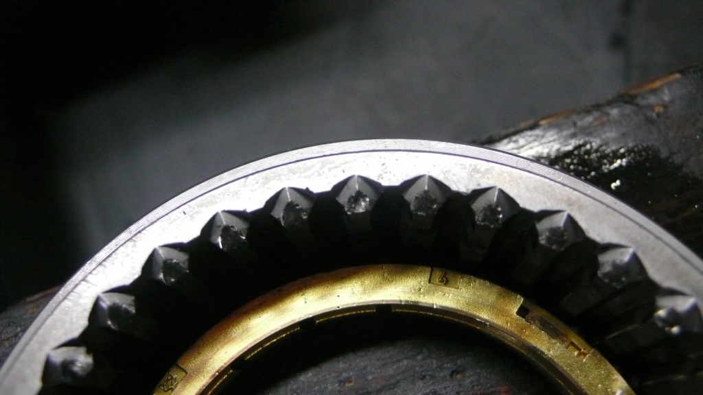

Die Synchronisierung des Rückwärtsgang ist defekt.
Der Synchronring oder auch der Synchronkörper oder noch schlimmer,auch das Gangrad können erheblichen Verschleiß an den Zähnen haben.
Der Synchronring kann das Gangrad nicht abbremsen und rutscht mitden Zähnen drüber.
Der Verschleiß setzt sich über den Synchronkörper fort.
Das Problem tritt auf wenn die Abstände durch Verschleiß der Distanzringe größer wird.Bei zuviel Spiel kann der Synchronring nicht mehr arbeiten.

Beim T6060 sind die Getriebe nicht ganz so anfällig.
Es kommt aber vor das der Rückwärtsgang auch klemmt.
Oft liegt es am Öl.
Ist das Öl zu dick,rutscht der Synchronring und kann seine Funktion nicht erfüllen.
Rutscht es einmal,kommt der Verschleiß auch beim T6060
Oft liegt es am Öl.

ich war sonst immer im anderen Forum unterwegs, doch hier gibts genau mein Problem, daher hole ich das Thema nochmal hoch.
Bin der Flo mit ner 2008er LS3, Handschalter und habe genau das gleiche Problem. Ca. jedes 10. mal kracht der Rückwärtsgang.
Nun habe ich bereits den Synchrokörper tauschen lassen, der auch stark verschlissen war. Das Gangrand war noch gut. Damit hoffte ich, ist jetzt alles gut, aber nein. Es ist eigentlich genau wie vorher
Was kann ich denn jetzt noch tun?
Danke und Gruß.
Flo
.Was kann ich denn jetzt noch tun?

Sprengringe,Anlaufscheiben mit gewechselt???
Syncronring mit gewechselt???
Spiel zwischen dem Gangrad und Syncronkörper zu groß???
Da ist irgendwo gespart worden.

Man tauscht doch nicht nur den Synchronkörper!!!!
Das ist sinnfrei.
Man sollte sich fragen warum das Gangrad nicht mehr abgebremst werden konnte!!!!
Ganz sicher nicht nur wegen des Synchros.
Bei Empfehlungen bin ich inzwischen vorsichtig.
Manche suchen eine Billiglösung und manche suchen eine vernünftige Lösung.
Das ist sinnfrei.
