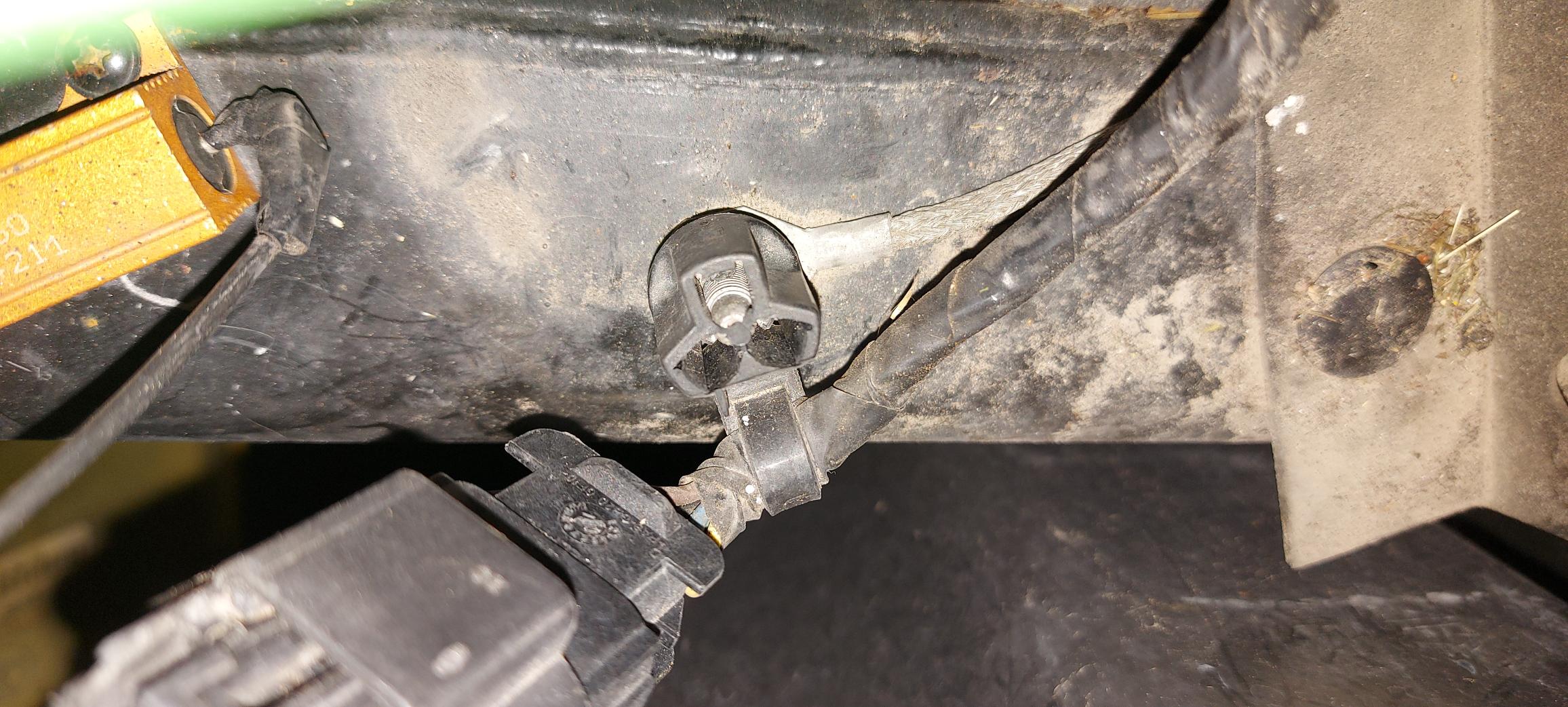

Die Lampenfassung ohne Lampe sieht so aus, aber mit dem zusätzlichen Kabel werde ich es als nächstes versuchen.

Wenn du die blaue Halterung weg machst, müsstest du mit einer Nadel oder einem dünnrn Nagel die Kabel kontaktieren könne.
Ja, aber erst mal mit dem zusätzlichen Kabel testen.
