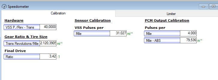

Re: Wer kann im PLZ Bereich 45. Fehlercodes ausprogrammieren
Hi Thomas,
das hab ich schon getan.
Ich habe 3 Files runtergeladen, und alle hatten das gleiche wie ich eingetragen (31027).
Ob ich EU oder US-Files erwischt habe, stand nicht dabei. Ich geh aber davon aus,
dass die meisten Files auf der HP-Tuners Seite US sein sollten.
Wenn US- und EU da unterschiedliche Werte eingetragen haben, kann aber nicht bei beiden
die korrekte Laufleistung berechnet werden.
Oder ist dieser VSS-Wert allein nur für die Tachoanzeige und nicht für die Laufleistung zuständig ?
Ps.: So sieht es bei mir aus...
