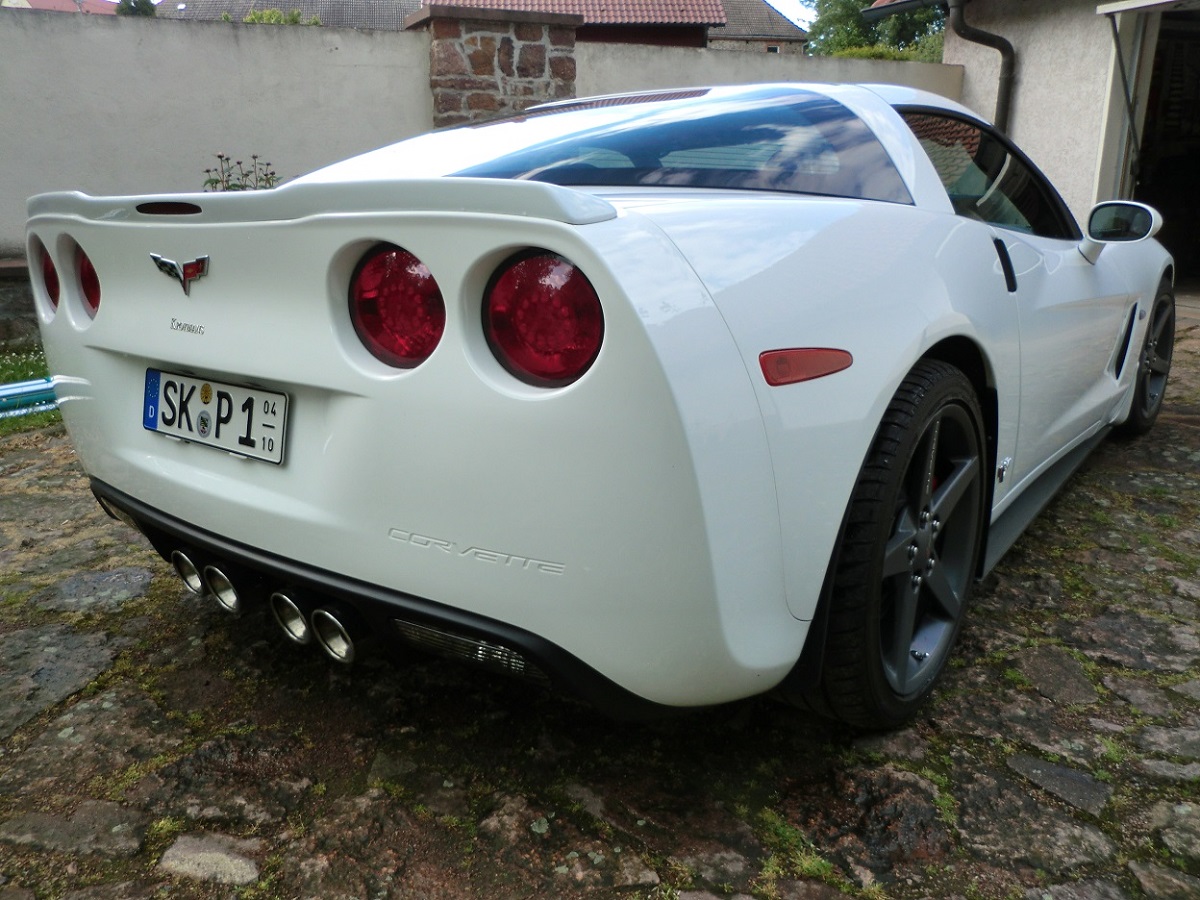

Ich habe auch auf 4x Eu umgerüstet und die Leuchten vom Lackierer überarbeiten lassen - die orangen Blinkerecken wurden rot lasiert, dann alles angeschliffen und dann gab es ein Finish mit Klarlack.
Sehen fast besser aus als neue :-) Leuchtet 1A und das Blinken ist trotzdem noch fast orange![bye [smilie=bye.gif]](./images/smilies/bye.gif)
Mir fehlt noch vorne die Standlichter auf LED und die kennzeichenbeleuchtun in LED, aber das meiste China Zeugs hält ja kaum eine Weile oder blinkt und blitzt wenn die fehlerhaft sind.... und das Standlicht vorne ist ja nicht schnell mal getauscht...
