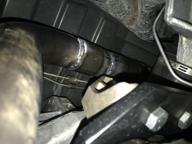

Beitragvon CCRP » 15.12.18, 19:53
hab leider nur ein paar schlechte schnell mit dem Handy gemacht auf der Bühne bei dem Mistwetter, im Prinzip ist das X-pipe gekürzt worden und geht etwas schräg nach oben und die Titanrohre der Originaldämpfer oben um 20cm verlängert. Haben die neuen Titanrohre links und rechts aufgeweitet und über die Serienrohre übergeschoben, abgelängt und beidseitig verschweisst. Damit geht sich das toll aus ohne wo anzustehen. Ich mach am Montag bessere, leider war ich mit den Abmessungen der bestellten Kühler für Diff und Getriebe ein wenig zu optimistisch und brauch eine Stufe kleiner und das Mistwetter lässt auch kein fahren zu. Aber so gut wie fertig
zum Thema Radmuttern, so sehen die vom DLP Dieter aus für die C7. TÜV rechnet mind.Gewindegänge mit Gewindedurchmesser x 0.8 / Gewindersteigung, ergibt also 6.4 Umdrehungen bei der Corvette. Wir haben damit über 7 also fein raus.

Beitragvon andree » 15.12.18, 22:20
Hallo Heinz
Einfach nur spitze, was du da auf die Räder stellst! [smilie=bb.gif]
Wäre der originale Auspuff also an den jetzt seitlichen Diff.-Halterungen angestanden?
LS 7 powerd by CCRP Bild
andree
Beiträge: 1940
Registriert: 15.09.13, 19:14
Re: C5 Getriebeumbau auf C6
Beitragvon CCRP » 15.12.18, 23:49
Ja das wär er, die originalen Rohre kommen genau dorr runter wo die C6 Getriebelager sind. Drum musste das weiter nach vorne. Wenn man den Z06 Wörmetauscher entfernt und die Diffpumpe 90 Grad dreht passt der Serienauspuff gut vorbei
