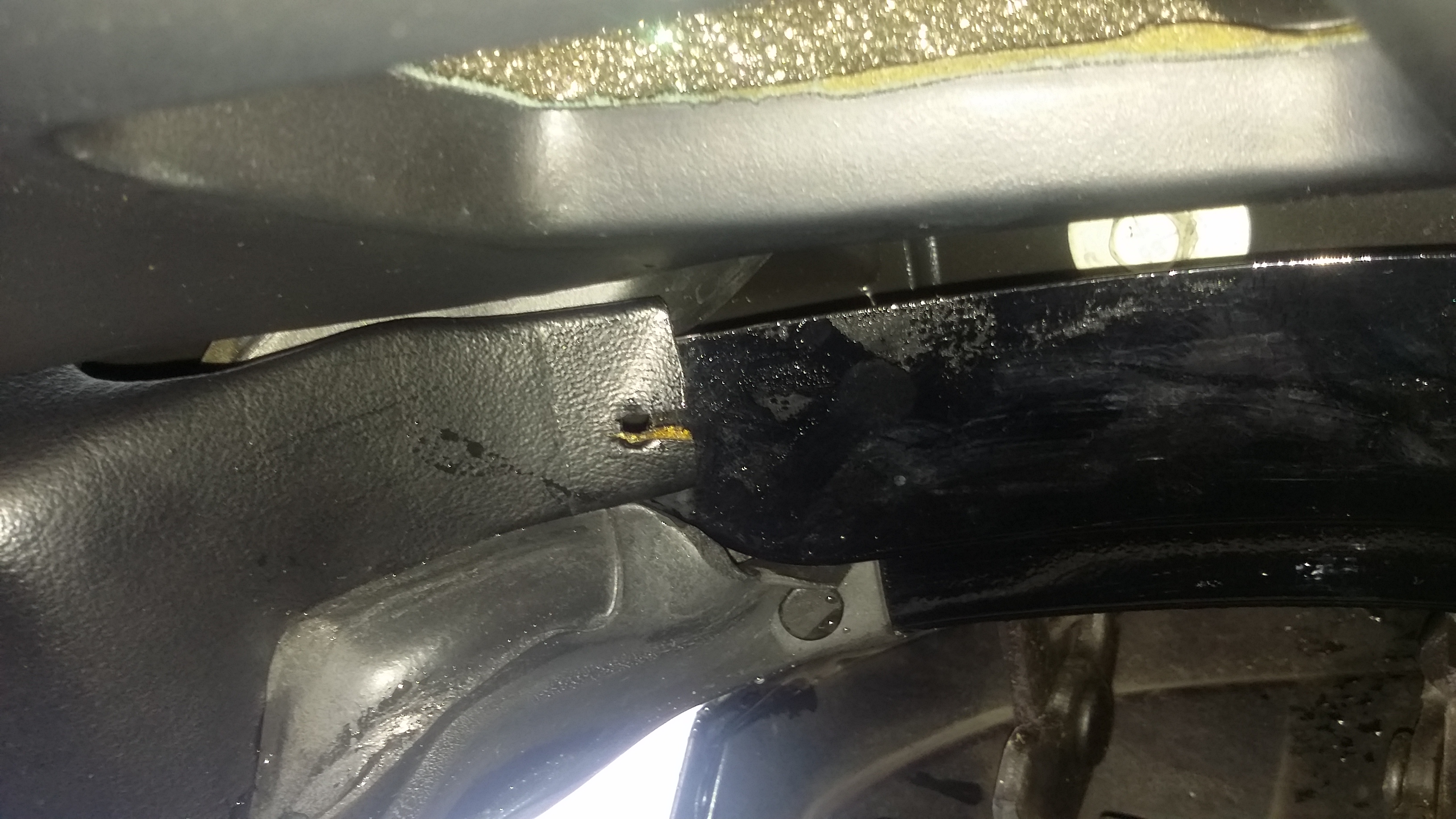

Bei meinem Cabrio habe ich seit 3 Tagen Wassereinbruch an der Fahrertür.
Ich vermute, dass es an der A Säule runterläuft und dann in das Auto tropft. Und das nicht gerade wenig.
Das Bild zeigt den Berich unterhalb der A Säule bei geöffneter Tür.
Habt ihr ne Idee für die Ursache? Ist evtl. Ein Ablaufkanal verstopft?

Moin Thomas,
bei dem Bild reicht gerade meine Vorstellungskraft nicht aus, wo das runterläuft. Mach doch bitte mal eine Aufnahme, wo alles etwas größer zu sehen ist vom Auto.

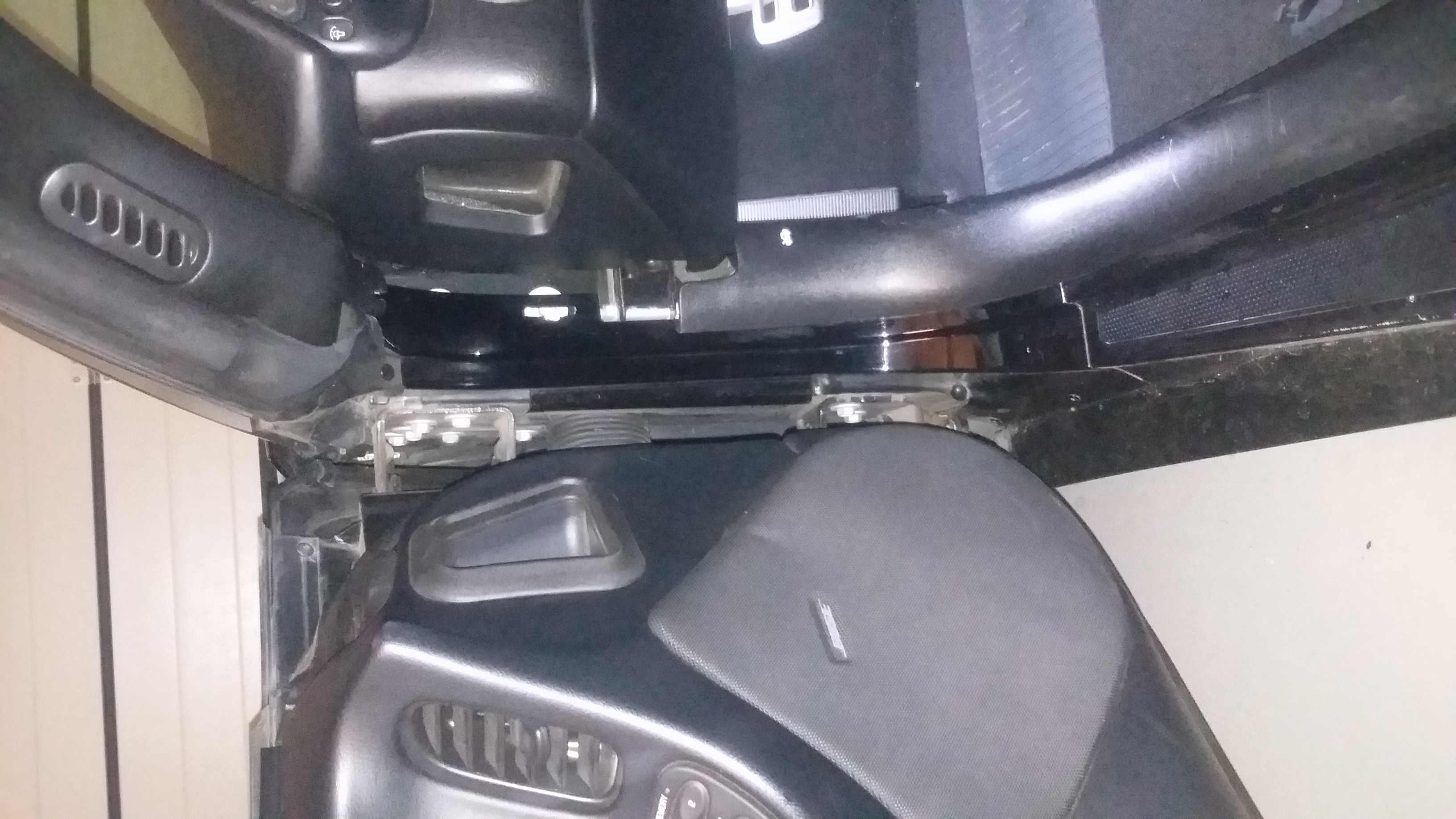

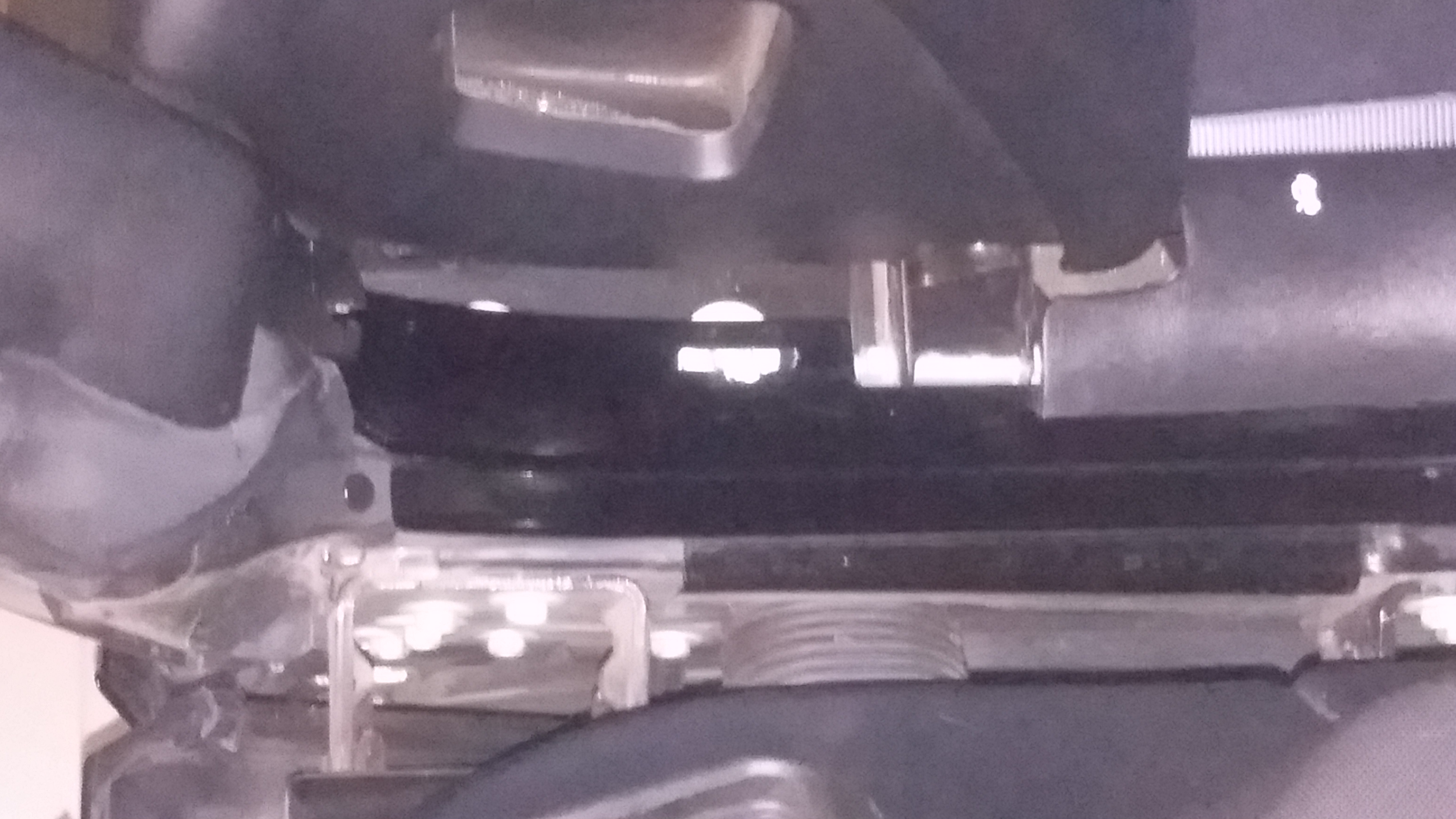

Sorry, blöder Ausschnitt..
Offene Fahrertür
Rechts dort, wo das Türscharnier angeschraubt ist tropft es.
Einizige, was anders war, dass ich 2 25 Säcke im Kofferraum hatte.
Das kann es ja wohl nicht sein oder?

Danke ihr lieben,
Problem gefunden.
Eine Ablauföffnung war wohl zu.
