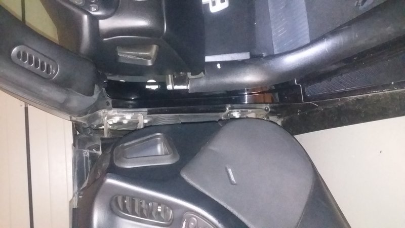

Bei meinem Cabrio habe ich seit 3 Tagen Wassereinbruch an der Fahrertür.
Ich vermute, dass es an der A Säule runterläuft und dann in das Auto tropft. Und das nicht gerade wenig.
Das Bild zeigt den Berich unterhalb der A Säule bei geöffneter Tür.
Habt ihr ne Idee für die Ursache? Ist evtl. Ein Ablaufkanal verstopft?

Moin Thomas,
bei dem Bild reicht gerade meine Vorstellungskraft nicht aus, wo das runterläuft. Mach doch bitte mal eine Aufnahme, wo alles etwas größer zu sehen ist vom Auto.
Könnten die beiden Gummiabläufe im Motorraum verstopft sein oder ich habe auch gelesen, dass der Ablauf vom Klimakühler sich dichtsetzen kann. Dieser ca 8 mm Schlauch ist unterm Fzg ca 30 cm vor dem Wählhebel. Soll man einfach so rankommen.
Gruß Peter
Gruß Peter

Dach und Scheibendichtung stehen nicht richtig zu einander.

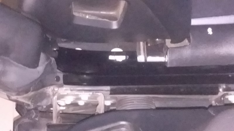

Sorry, blöder Ausschnitt..
Offene Fahrertür
Rechts dort, wo das Türscharnier angeschraubt ist tropft es.
Einizige, was anders war, dass ich 2 25 Säcke im Kofferraum hatte.
Das kann es ja wohl nicht sein oder?
Offene Fahrertür

Danke ihr lieben,
Problem gefunden.
Eine Ablauföffnung war wohl zu.
Schönes Wochenende.
Problem gefunden.
Schönes Wochenende.
