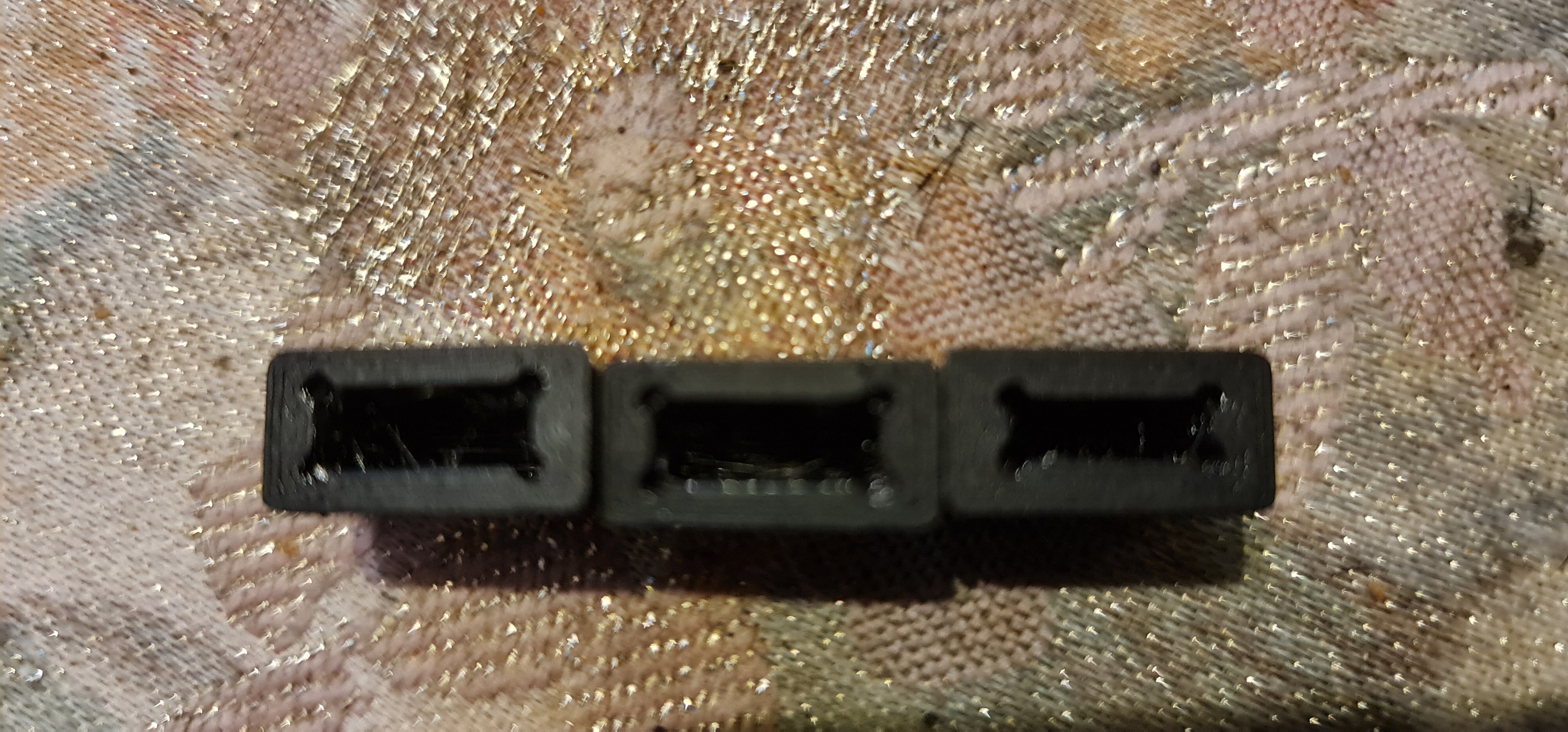

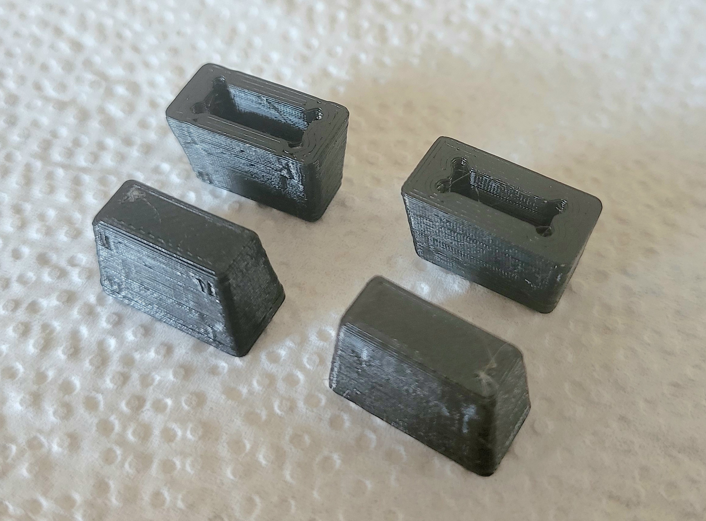

Ich habe 2 Versionen gemacht.
einmal nach Zeichnung. Da sind die Teile nach dem Druck am unteren Ende der Angegebenen Tolleranz. Wenn das zu Eng ist, dann kann man das vorsichtig mit dem Heißluftföhn erwärmen und dann drauf stecken. Ab 100-200°C wird das PET weich.
Die andere Version ist innen deutlich größer (+1mm in beide Richtungen) damit das Loch auf jeden Fall zu groß ist und man dann mit irgendwas wie Heißkleber, Silikon, oder was für eine Schlaue Idee man hat das ganze fixieren kann.
Ich bringe die jetzt zur Post, die müssen in den nächsten Tagen bei dir sein. Gib mit mal ein Feedback, vorallem, was die Passgenauigkeit betrifft. Sonst kann ich nochmal etwas an den Dimensionen arbeiten.

Als Slicer nutze ich den Prusa Slicer. Wie man auf den Bildern sieht ist die Druckereinstllung noch nicht ideal, da noch manche Bereiche leicht einfallen, aber mor geht es primär um die Funktion und nicht um die Optik.

Sorry daß ich erst jetzt antworte, Handy war in Reparatur und Computer hab ich nicht. Anschlag paßt perfekt.

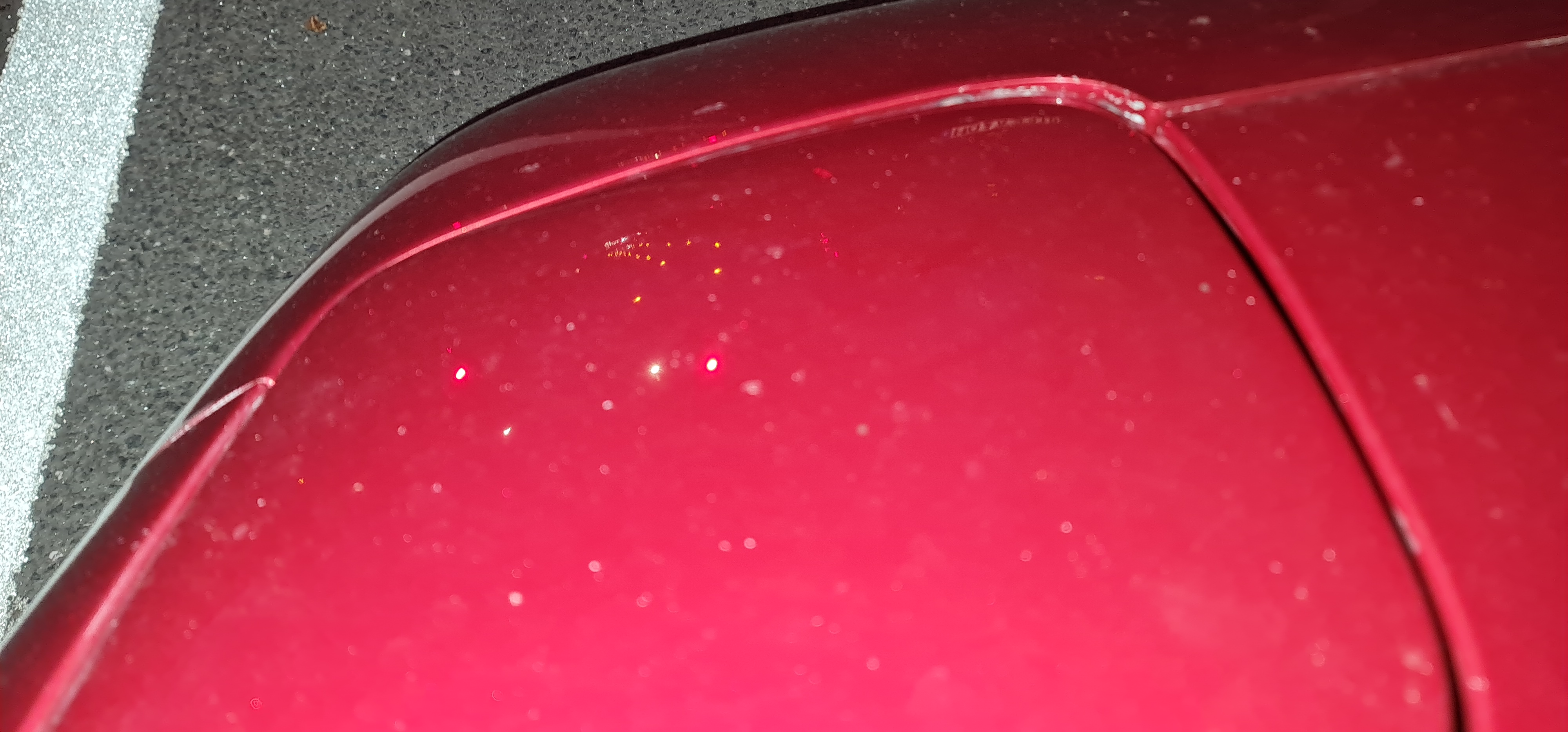

Bevor die Scheinwerfermotoren getauscht wurden paßten die Scheinwerfer perfekt im geschlossenen Zustand. Oberkannte schloß mit der Karosserie ab.
Jetzt ist es so das die Außenseite vorne paßt und die Innenseite liegt aber tiefer drin. Kann man das noch irgendwie einstellen das die Innenseite auch wieder paßt?

Das freut mich sehr. Welche Größe hast du drauf bekommen, die mit der kleinen Öffnung, nach Zeichnung, oder die großen?
Wenn das mal kaputt geht, dann melde dich bitte, da.it wir wissen, ob das so auch auf lange Zeit funktioniert.

Muß ich erst nachsehen. Mein Mechaniker hat 1 genommen und es hat direkt gepaßt.

Weiß keiner ob man das irgendwie verstellen kann damit der Scheinwerfer nicht halb tiefer liegt als die Karosserie?
- Damon
- Beiträge: 914
Re: Anschlaggummi Svheinwerfergestänge
Soweit ich mich mich erinnern kann ist der obere Deckel so ziemlich in alle Richtungen frei einstellbar.

OK. Schau ich mal. Danke.
Weil so wie jetzt schaut es einfach blöd aus.

Kannst du noch etwas mehr zum Anschlag berichten?
Musste er vor Einbau erwärmt werden?
War er eher stramm oder eher leicht zum aufstecken?

Der Mechaniker hat ihn einfach draufgesteckt und hat gepaßt.
Mußte nix erwärmt werden und ging auch nicht schwer oder schwierig drauf.
