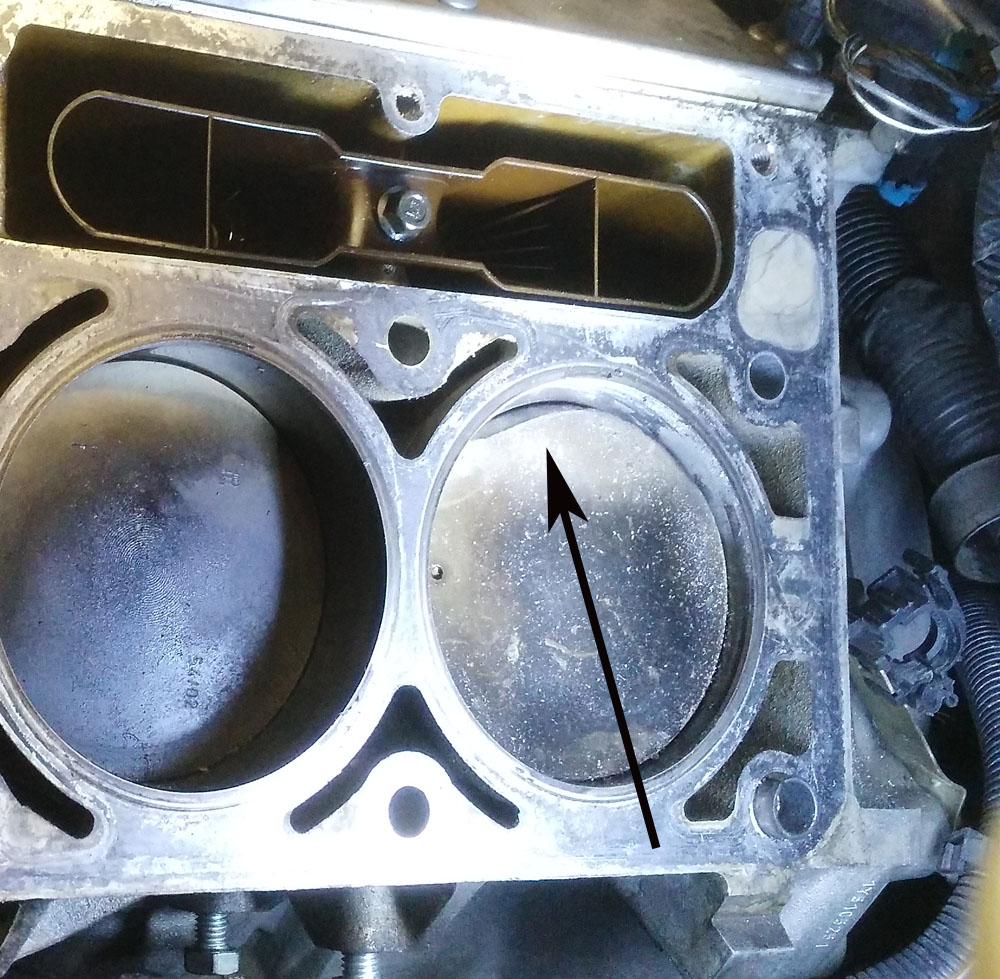

Hier ist jemand im Forum, der hatte die Dichtungen nicht erneuert, es hat Falschluft gezogen und ein Zylinder hat gefressen weil er zu mager lief![shok [smilie=shok.gif]](./images/smilies/shok.gif)
Wie wahr, wie wahr....
