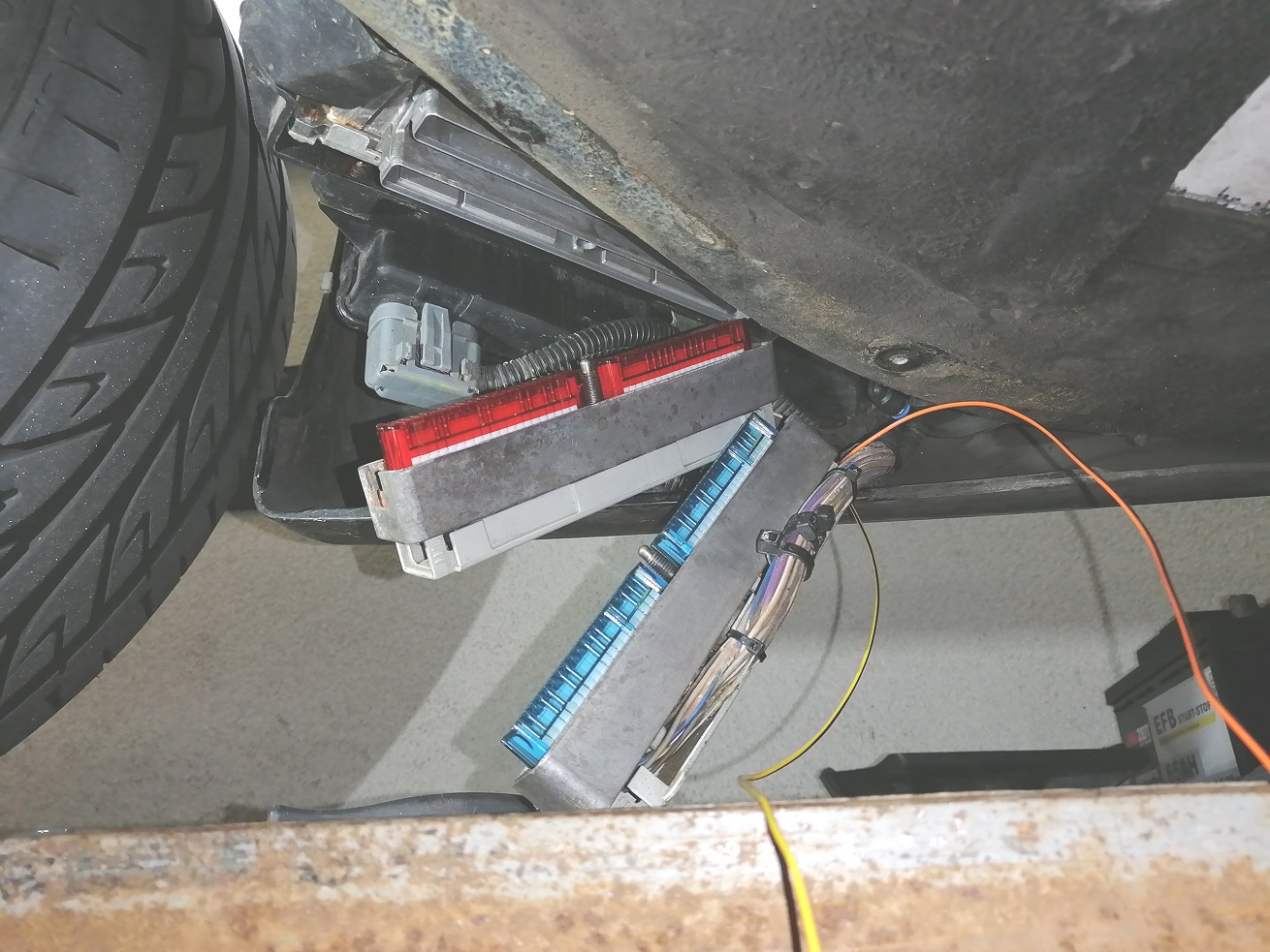

mittlerweile konnte ich den ABS-Block ausgiebig testen und musste feststellen, dass die Unterschiede zwischen AH1 und AH2 größer als gedacht sind.
Um jedes Szenario zu testen, durfte das Vettchen auf der Bahn ein paar Mal bis jenseits der 300 km/h beschleunigen und musste sogar bei Regen auf die Straße…
ESP:
Dazu kann ich nur sagen, es funktioniert… Aber das ESP hab ich vor dem Umbau nur ein einziges Mal getestet und das ist auch schon ein paar Jahre her.
Unterschiede kann ich deshalb aus mangelnder Erfahrung keine aufzählen.
ABS:
Beim ABS merkt man den Unterschied sofort. Wenn das ABS einsetzt, spürt man ja so ein „Rattern“ am Pedal, wenn die Ventile im ABS-Block öffnen und schließen.
Diese Taktfrequenz ist beim neuen ABS-Block merklich höher.
ASR:
Das ASR erlaubt nun wesentlich weniger Schlupf, als noch mit dem AH1.
Wenn man bei Vollgas plötzlich vom Gas geht, und sofort wieder Vollgas gibt,
regelte es beim alten ABS-Block nur in den ersten zwei Gängen ab, nachdem das Heck davor schon weg ging.
Ganz im Gegenteil das AH2... Das regelt bei einem spontanen Gaswechsel selbst bei 240km/h im 4. Gang noch ab,
oder wenn man bei dieser Geschwindigkeit mit Vollgas über eine kleine Bodenwelle fährt…
Mit dem originalen LS1 ist das sicherlich perfekt, aber mit dem getunten LS7 eher etwas nervig.
Da muss man schon viel früher in den Sportfahrmodus schalten, um die Kuh fliegen zu lassen.
Sportfahrmodus:
Während ich zuvor jedes Mal am Straßenrand anhalten musste um 5 Sekunden lang das Knöpfchen für den Sportfahrmodus zu drücken,
kann ich jetzt auch während der Fahrt umschalten.
Zusammenfassung:
+ Der Umbau von AH1 auf AH2 funktioniert bestens.
+ Alle Regelungen sind genauer und sanfter.
+ Das Umschalten in den Sportfahrmodus ist während der Fahrt möglich.
- Kleines Manko bei stark getunten Motoren ist der deutlich reduzierte Spielraum wenn alle Helferlein eingeschaltet sind.

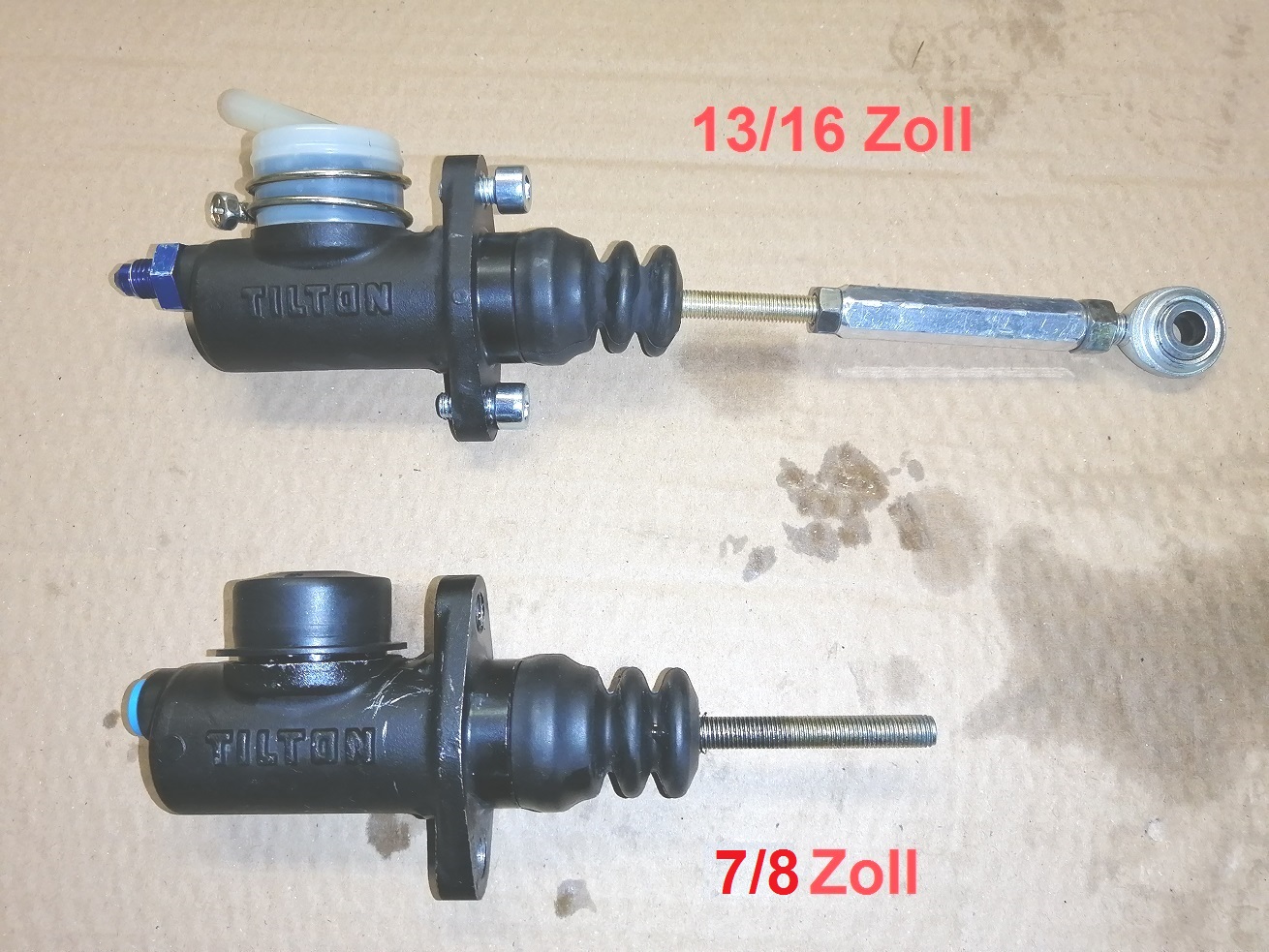

Da mir der Tick Kupplungs-Geberzylinder welcher schon auf Seite 5 verbaut wurde doch etwas zu heftig war, hab ich den etwas abgeändert.
Durch den großen Kolbendurchmesser nimmt er schon einiges an Komfort beim Anfahren.
Im Netz hab ich nun einen Mittelweg zwischen dem schlaffen Originalzylinder und dem heftigem TICK-Geberzylinder gesucht...

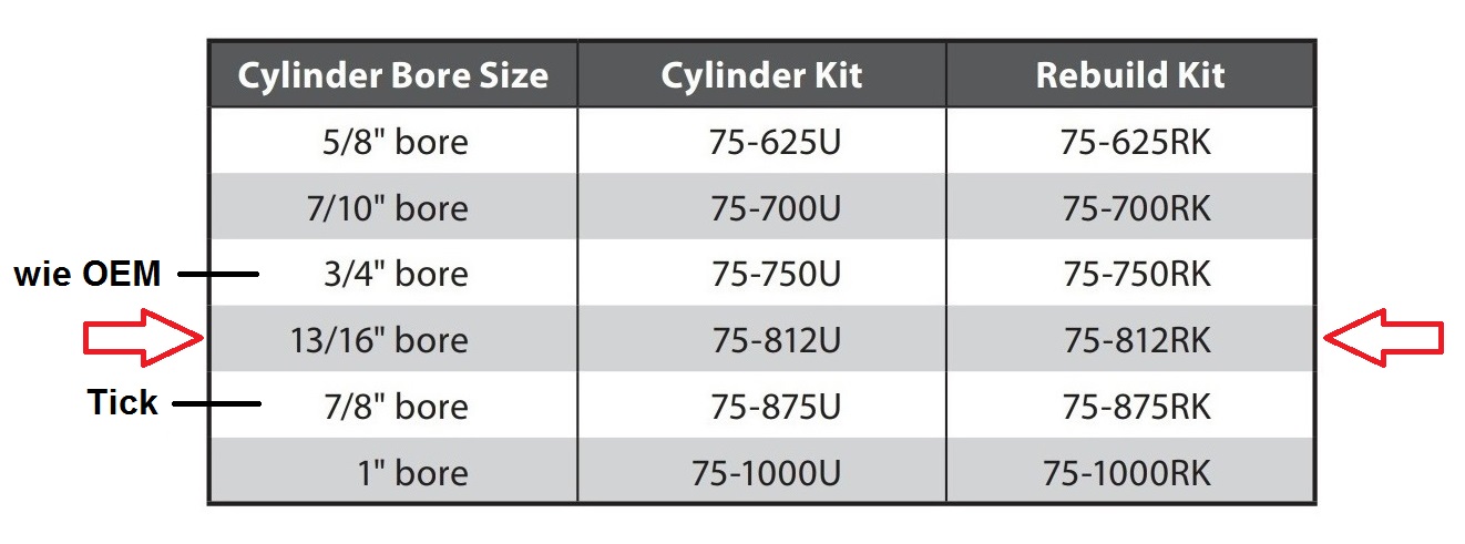

Die Firma TICK verwendet in ihrem Umbausatz einen Tilton-Hydraulikzylinder mit 7/8 Zoll (ca.22,2mm) Kolbendurchmesser. Der Originale hingegen hat nur einen Durchmesser von ¾ Zoll (ca.19mm).
Tilton stellt die Zylinder aber auch noch in anderen Größen (siehe Tabelle) her, wobei der 13/16 Zoll Zylinder mit seinen 20,7mm Durchmesser genau in der Mitte liegt.
Damit ist das Anfahren wieder Komfortabler geworden und die Kupplung wird bei gleicher Einstellung auch nicht mehr so weit durchgetreten.
Das Zubehör aus dem TICK-Bausatz kann einfach umgeschraubt werden:

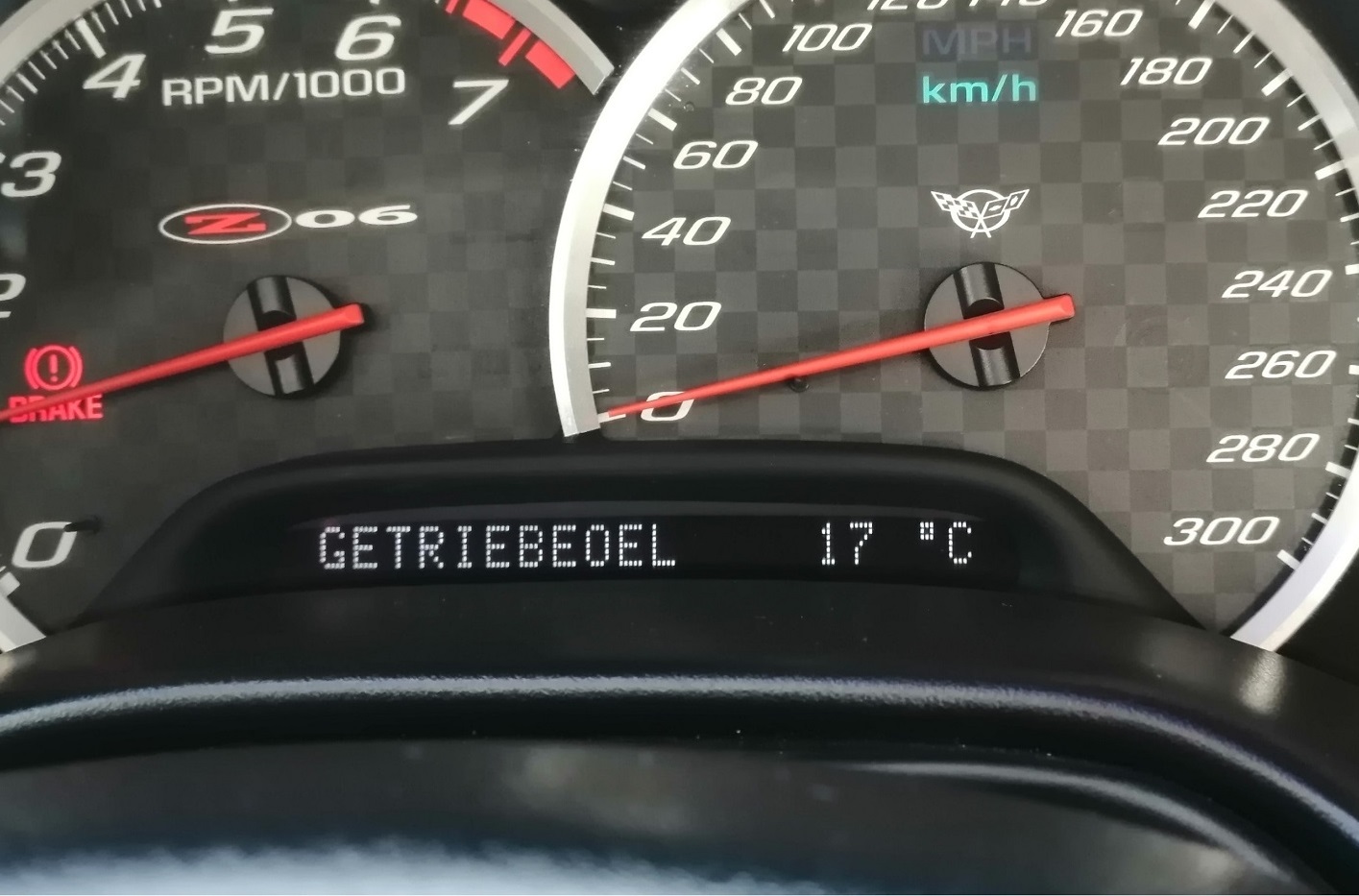

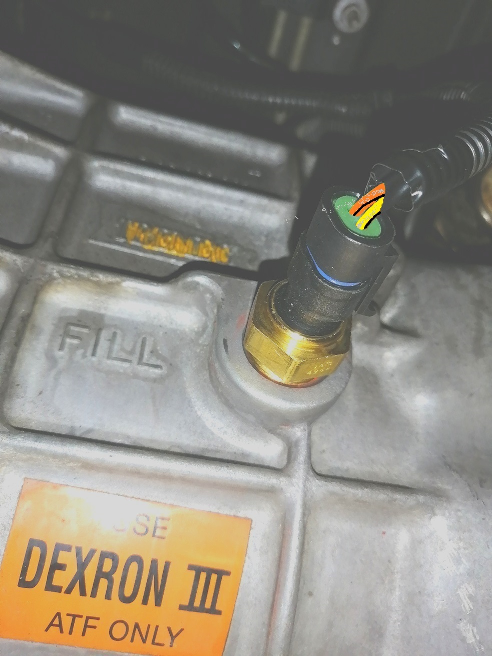

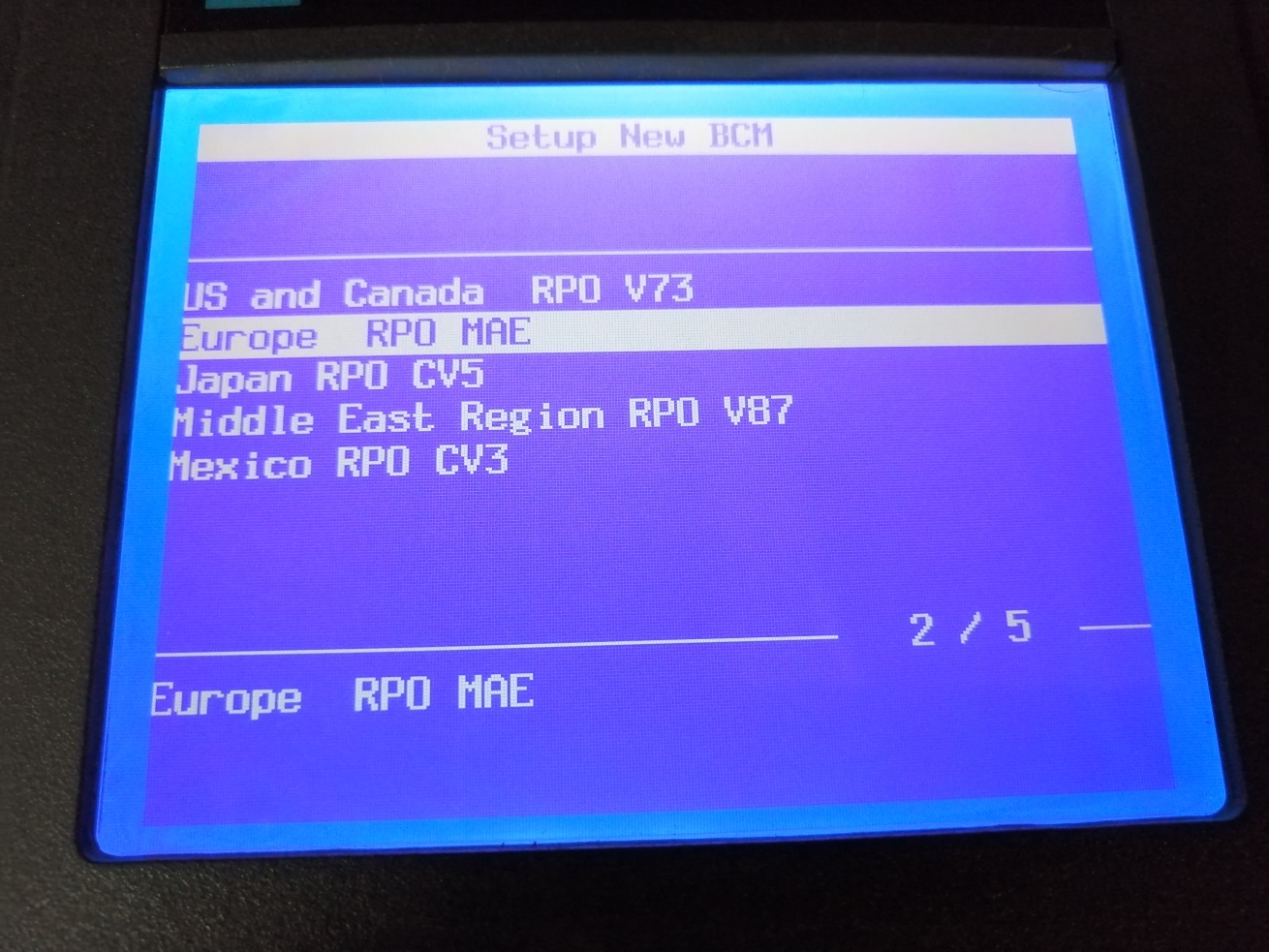

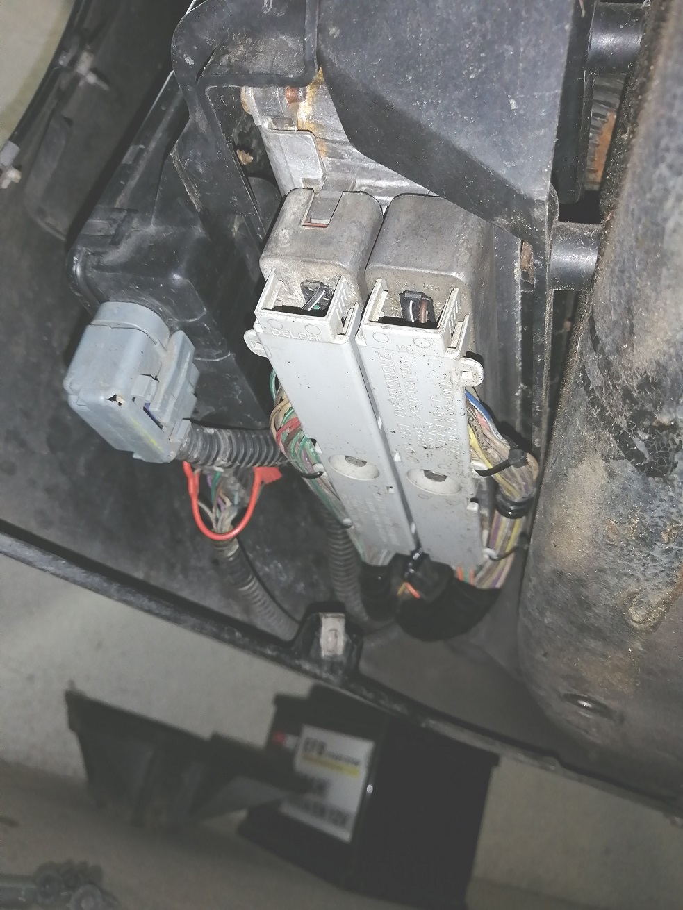

Mittlerweile hab ich herausgefunden, wie der Getriebeöltemperatursensor der C5 im DIC eingebunden ist und ihn bei mir nachgerüstet…
Die meisten wird das wohl nur wenig interessieren, da die C5en mit Automatikgetriebe den Sensor immer verbaut haben.
Bei C5en mit Schaltgetriebe ist der Sensor aber nur bei Export-Modellen vorhanden. Wobei die C5Z06 den Sensor zwar auch hat, aber der Menüpunkt im DIC nicht einsehbar ist.
Diese Teile braucht man um den Sensor nachzurüsten:
- Temperatursensor mit der Teilenummer GM 12458118
- Steckverbindung für Sensor (gibt es einzeln bei eBay.com)
- 2 zusätzliche Pins für den Stecker am Motorsteuergerät (gibt es bei eBay.com)
- 5 Meter gelb/schwarzes Kabel
- 5 Meter orange/schwarzes Kabel
- 2 Polige Superseal-Steckverbindung
- Diagnosegerät Tech 2 um den Menüpunkt „Getriebeöltemperatur“ im DIC sichtbar zu machen
Das gelb/schwarze Kabel für den Signaleingang pinnt man auf PIN 51 des roten Steckers, das orange/schwarze Kabel für die Referenzspannung auf PIN 53 des blauen Steckers.
Leider hab ich die Bilder auf denen man sieht, wie die Pins in die Stecker kommen aus Versehen gelöscht. Hier sind die Kabel schon eingepinnt, und die Stecker schon wieder zusammengebaut:

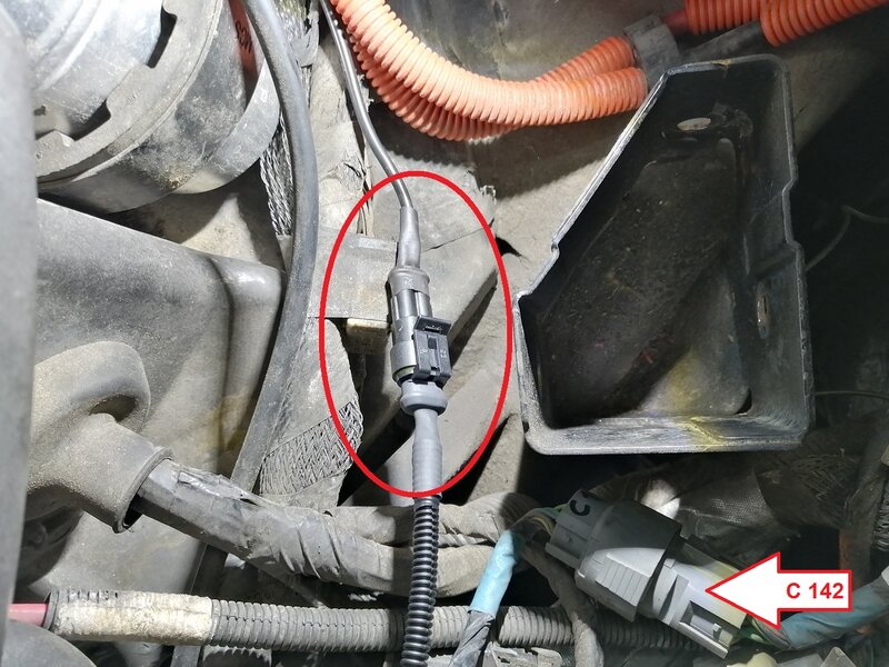

Nun führt man die Kabel zusammen mit den bereits Vorhandenen unter die Batteriehalterung und Verschraubt die beiden Stecker wieder mit dem Steuergerät.
Original würden die Kabel auf den Stecker C142 gehen und dann mit dem Getriebekabelbaum zum Sensor. Aber leider kann man im Stecker keine weiteren Pins hinzufügen, da dieser vergossen ist.
So musste ich etwas vom Original abweichen und eine separate Superseal Steckverbindung (roter Kreis) nachrüsten.
Anders als bei der C6, welche eine eigene Bohrung für den Sensor hat, kommt er bei der C5 in die „FILL“-Öffnung des Getriebes.
Damit der Menüpunkt „Getriebeöltemperatur“ nun auch im DIC erscheint, muss man im BCM den Ländercode „Europe RPO MAE“ anwählen.
Geschafft ! Jetzt kann man den Menüpunkt im DIC aufrufen.

Ich find den Geber nicht heftig... Hab aber auch "nur" die LS7-Kupplung drin

passen die Tilton-Hydraulikzylinder auch auf die original GM Aufnahme, oder muß da noch mehr umgebaut werden damit es passt?
Die Betätigung meiner 2 Scheiben Kupplung hat einen längeren Weg udn ein etwas härteres direkteres Gefühl waäre mir lieber.
Ralf
Ralf
Auch das noch!
- Marvin
- Beiträge: 387
- Wohnort: Rüsselsheim
Re: Motorumbau Teil 2
Hey Frank, ich hab ja auch nur die stock LS7 Kupplung drinne, also gleiches Setup! Ist halt Geschmackssache. Mir ist es so angenehmer zu fahren.
Hi Ralf.
Ja, dann wäre ein Zylinder mit größerem Kolben wohl genau das richtige für dich!
Bei der C5 passt er nicht ganz plug&play. Auf Seite 5 hab ich Bilder vom Umbau.
Aber du hast ja eine C6, und da sieht der Tick-Bausatz anders aus....
Hi Ralf.
