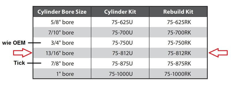

Im Netz hab ich nun einen Mittelweg zwischen dem schlaffen Originalzylinder und dem heftigem TICK-Geberzylinder gesucht...
Die Firma TICK verwendet in ihrem Umbausatz einen Tilton-Hydraulikzylinder mit 7/8 Zoll (ca.22,2mm) Kolbendurchmesser. Der Originale hingegen hat nur einen Durchmesser von ¾ Zoll (ca.19mm).
Tilton stellt die Zylinder aber auch noch in anderen Größen (siehe Tabelle) her, wobei der 13/16 Zoll Zylinder mit seinen 20,7mm Durchmesser genau in der Mitte liegt.

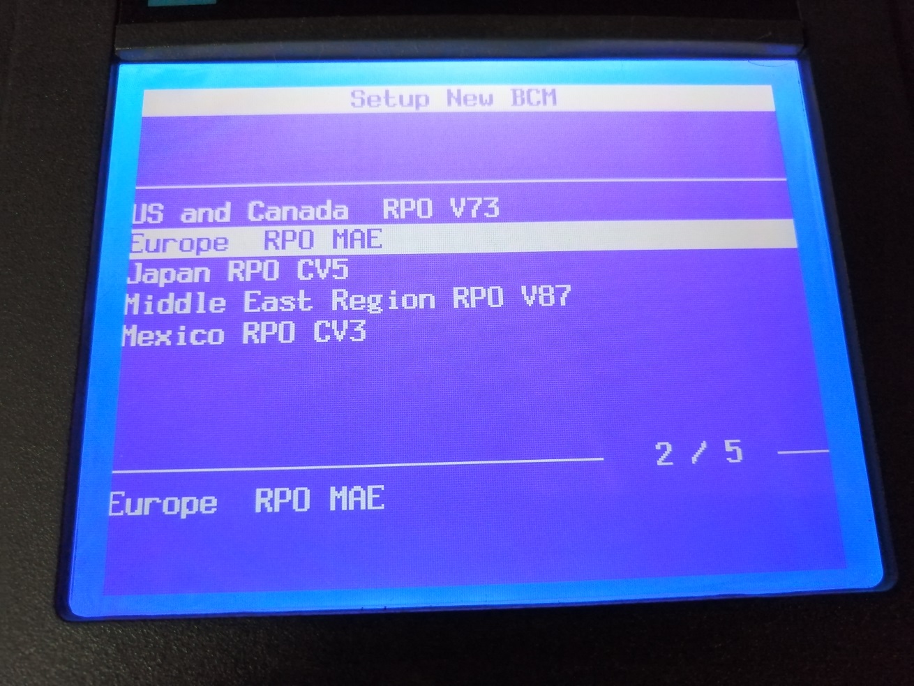

- Diagnosegerät Tech 2 um den Menüpunkt „Getriebeöltemperatur“ im DIC sichtbar zu machen

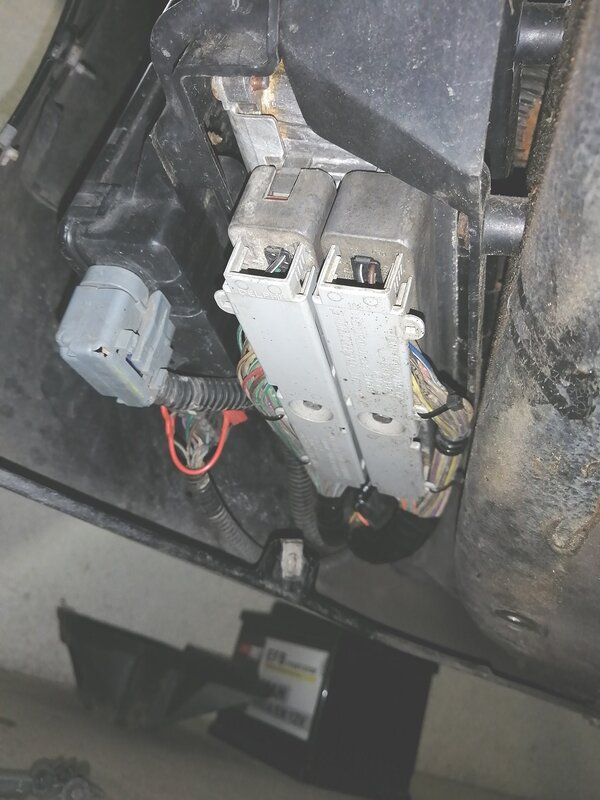

Das gelb/schwarze Kabel für den Signaleingang pinnt man auf PIN 51 des roten Steckers, das orange/schwarze Kabel für die Referenzspannung auf PIN 53 des blauen Steckers.
Leider hab ich die Bilder auf denen man sieht, wie die Pins in die Stecker kommen aus Versehen gelöscht. Hier sind die Kabel schon eingepinnt, und die Stecker schon wieder zusammengebaut:
Nun führt man die Kabel zusammen mit den bereits Vorhandenen unter die Batteriehalterung und Verschraubt die beiden Stecker wieder mit dem Steuergerät.

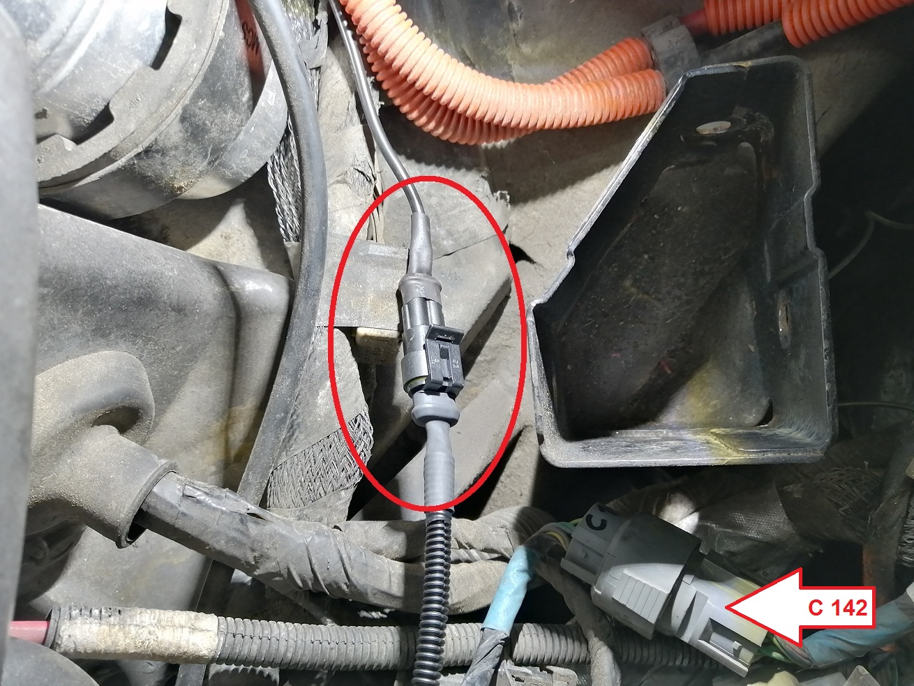

Original würden die Kabel auf den Stecker C142 gehen und dann mit dem Getriebekabelbaum zum Sensor. Aber leider kann man im Stecker keine weiteren Pins hinzufügen, da dieser vergossen ist.
So musste ich etwas vom Original abweichen und eine separate Superseal Steckverbindung (roter Kreis) nachrüsten.

Damit der Menüpunkt „Getriebeöltemperatur“ nun auch im DIC erscheint, muss man im BCM den Ländercode „Europe RPO MAE“ anwählen.
Geschafft ! Jetzt kann man den Menüpunkt im DIC aufrufen.
