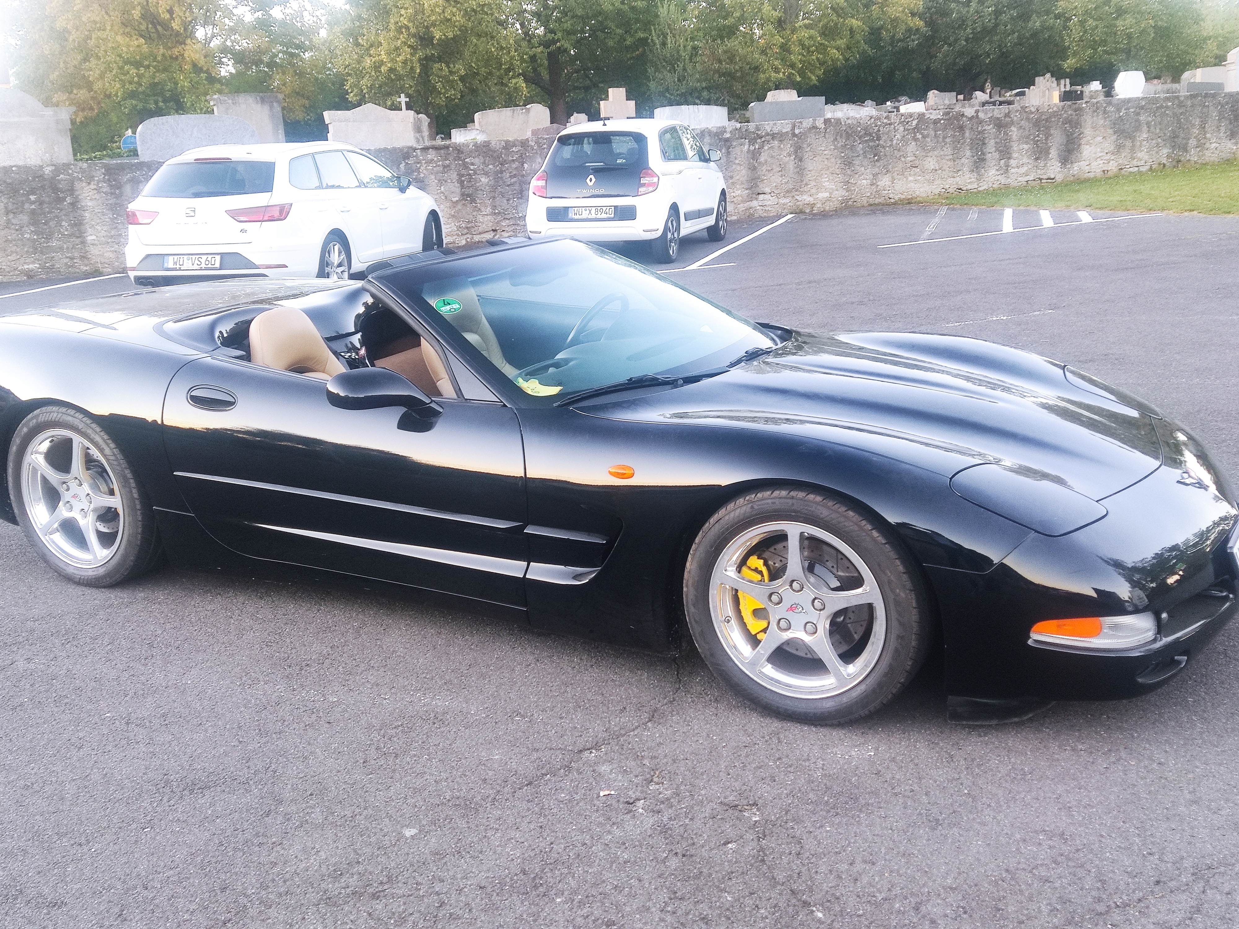

Folgende Situation: Durch Zufall habe ich von einer Arbeitskollegin eine Corvette C5, BJ 2001, Modelljahr 2002, angeboten bekommen. Sie hat das Auto vor vielen Jahren geerbt und seit 2016 stande es abgedeckt in einer belüfteten Lagerhalle. In den ersten 2 Jahren wurde es laut Aussage der Besitzerin, ab und zu mal mit roten Nummern bewegt. Kilometerstand 52.000. 2 Besitzer. EU-Version. Cabrio.
Eigentlich war mein Interesse nur gering, aber als ich das Auto zum ersten mal "live" vor mir hatte, war ich wie schockverliebt.
Das Auto hatte keine Batterie mehr, also trafen wir die Vereinbarung, dass ich dem Auto eine neue Batterie spendiere, und im Gegenzug das Auto Probefahren kann. Und was soll ich sagen...der Sound, als der Motor zum ersten Mal gestartet wurde...das Fahrgefühl...die Optik...traumhaft.
Nun aber zu den negativen Dingen, bei denen ich auf eure Meinung und evtl Hilfe zähle:
Folgende Mängel sind mir aufgefallen:

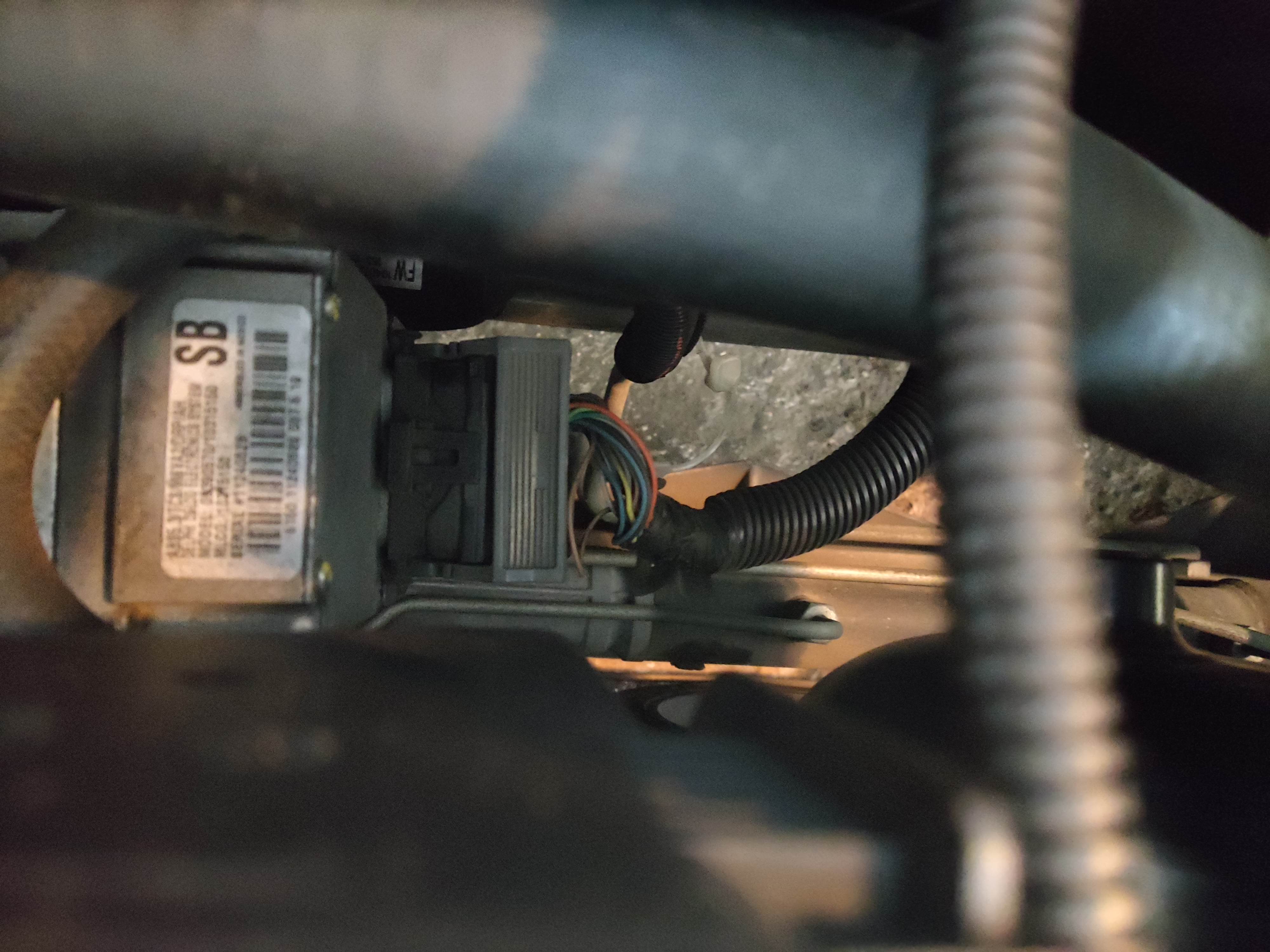

- ABS Steuergerät. laut DIC Fehler 1214 H. Dazu habe ich hier im Forum schon einiges gelesen. Könnte ich das ABS-Steuergerät an jemanden einschicken?
- ABS Sensoren. Vielleicht nur die Batterie leer?

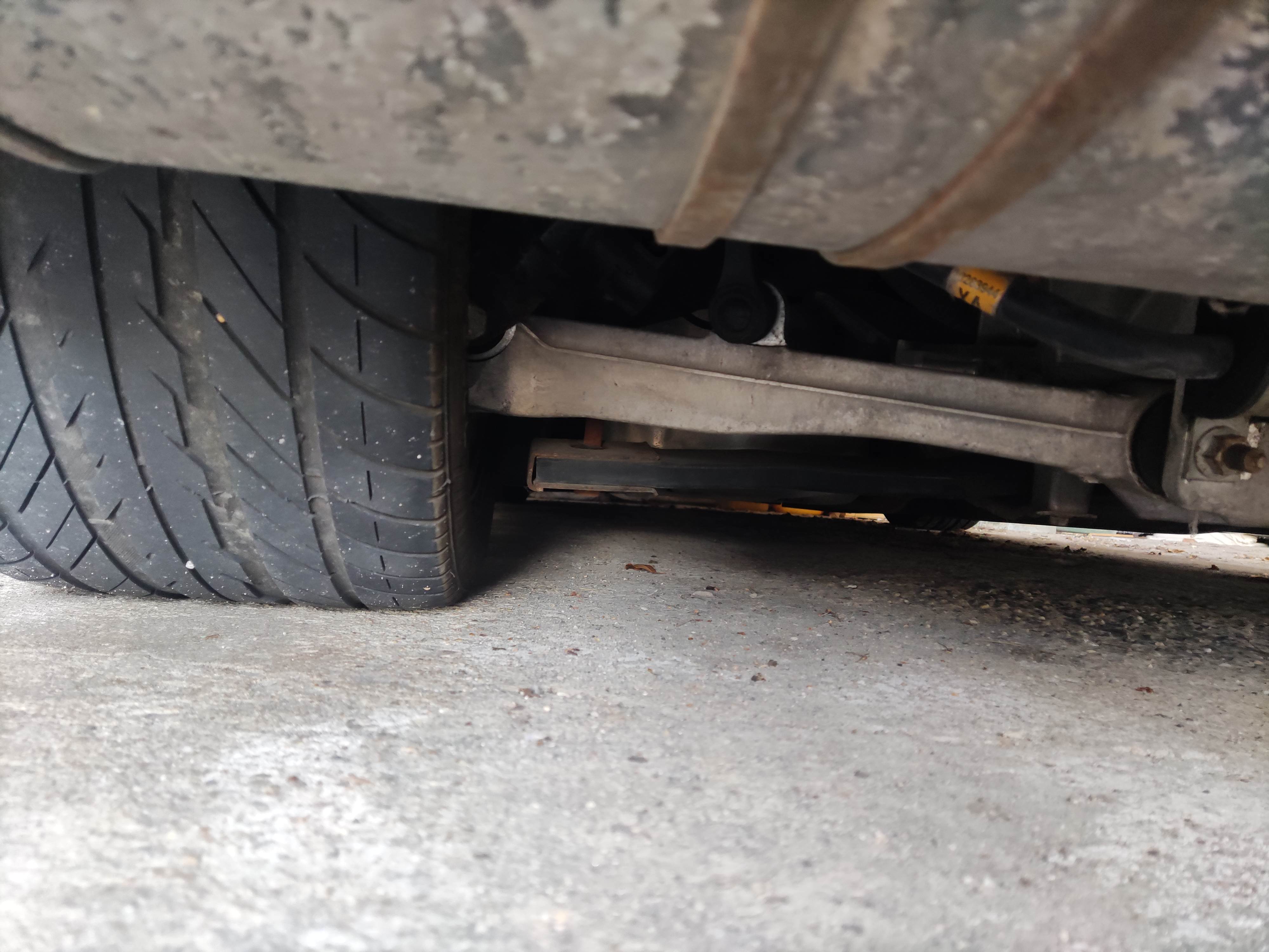

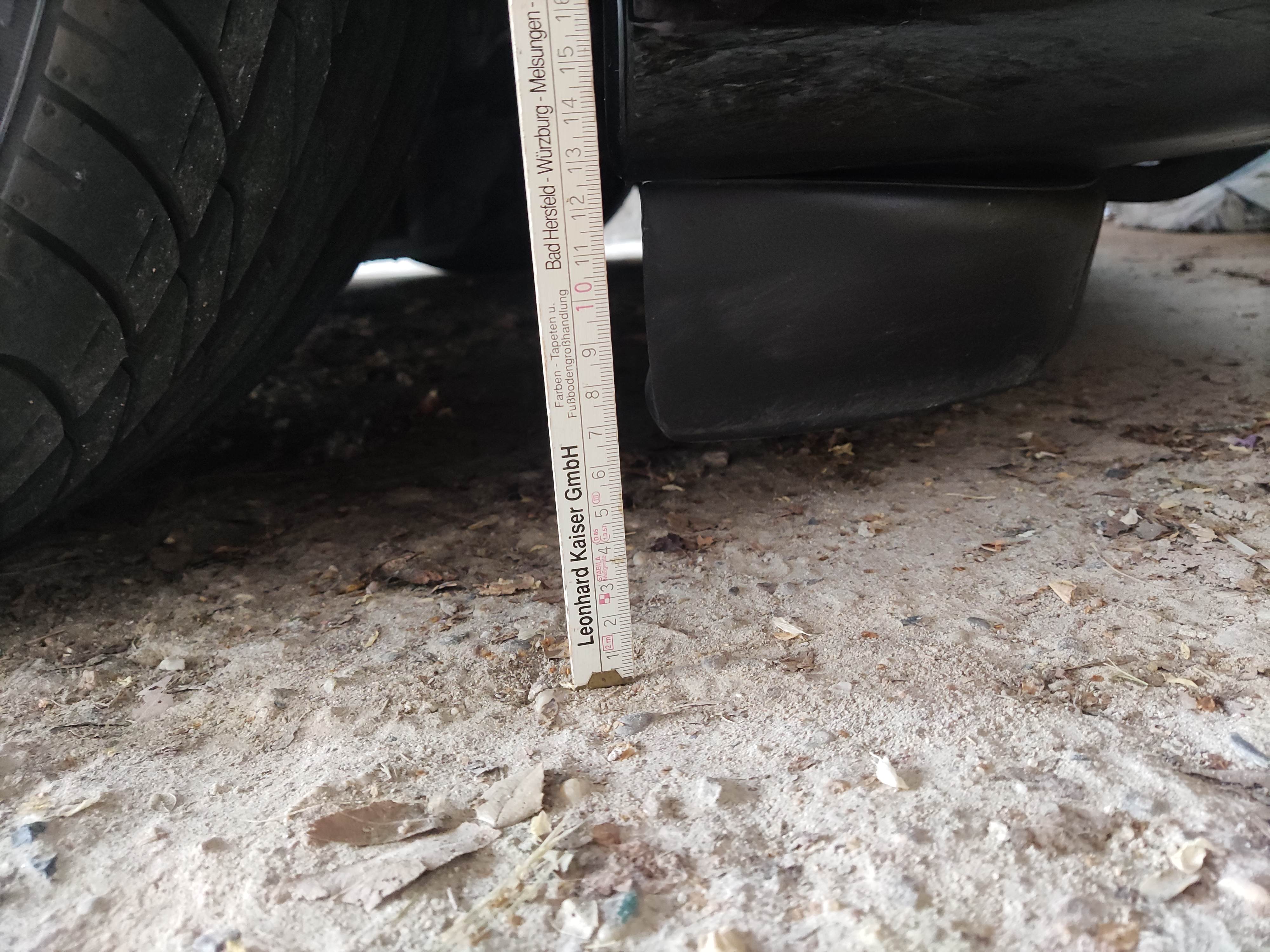

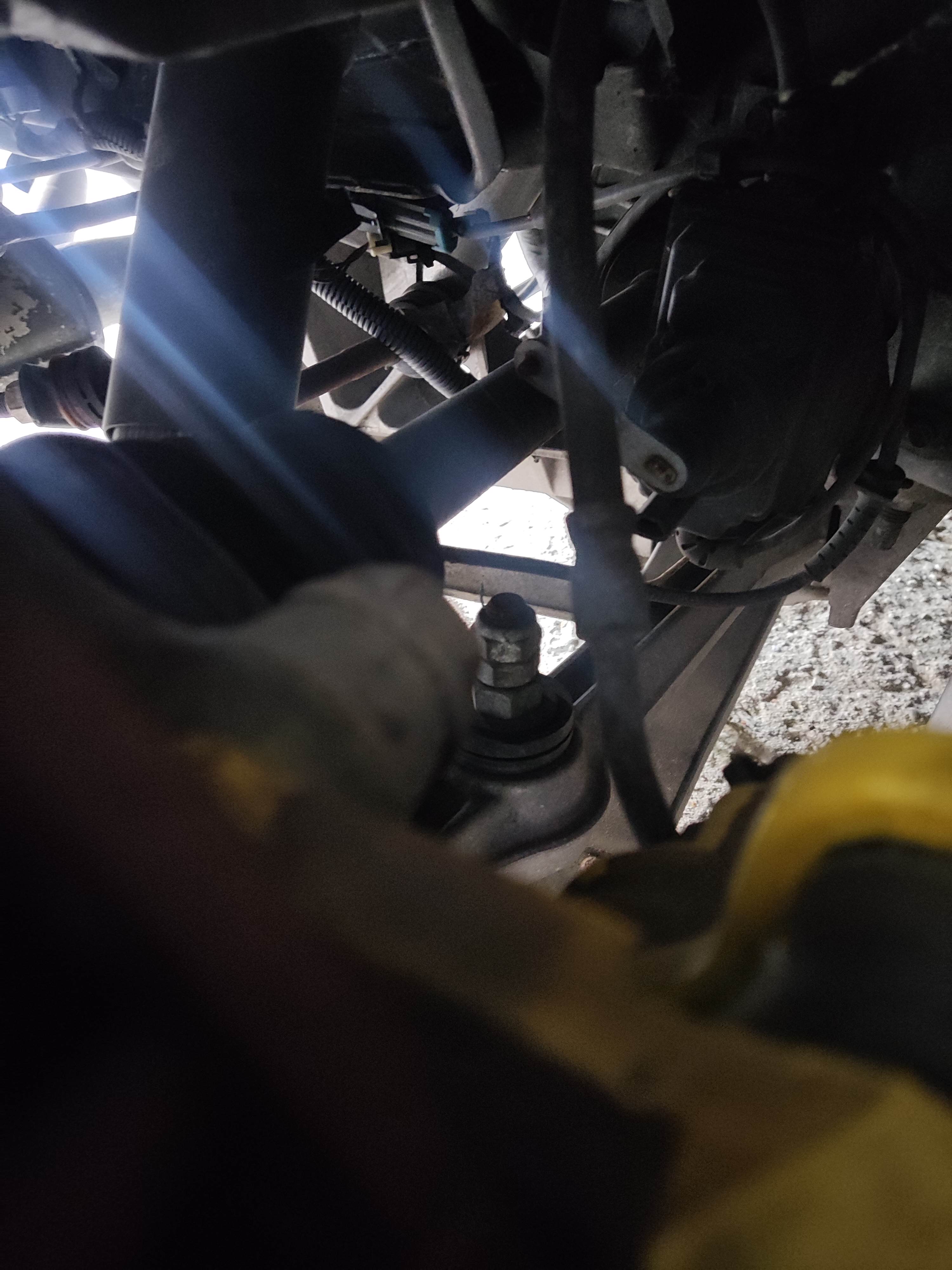

- Fahrwerk zu tief. Es ist ein Fahrwerk nachträglich verbaut worden, dass laut Gutachten allerdings nur mit den original Reifen (Eagle) gefahren werden darf.
Gibt es die Reifen denn überhaupt noch?...Ich habe hier gelesen, dass das Fahrwerk an den Blattfedern nach oben geschraubt werden kann. Ist das auch mit dem nachträglich verbauten fahrwerk immernoch möglich?
- das Auto hat kein Scheckheft. Den Kilometerstand halte ich für realistisch. Das Auto hat 2011 zwei neue Hinterreifen bekommen, bei KM-Stand 30.000. Auf den Fotos waren Saisonkennzeichen zu erkennen. Dennoch ein großer Minuspunkt, beim späteren Wiederverkauf.
- fehlende Batteriehalterung. Muss die von der Corvette sein, oder kann ich eine andere z.Bsp. vom Schrottplatz besorgen?
- Reifen haben gutes Profil, sind aber über 12 Jahre alt.
- CD Wechsler hängt. Ist mir aber nicht so wichtig. Das Auto macht die Musik
- Zugseil f. Kofferraumdeckel ohne Funktion. Auch nicht so tragisch für mich.
- Öl-Wechsel und Getriebeöl wären selbstverständlich auch fällig.
So. Nun eure Meinung. Ich bin relativ ungeübt im schrauben. Was für eine Summe wird eurer Meinung nach fällig, um das Auto voll fahrbereit und TÜV-konform nutzen zu können? Und welchen Kaufpreis findet Ihr fair? Äußerlich steht das Auto sehr gut da. Falls Bilder gewünscht werden, gerne sagen.
Angenommen das ABS Steuergerät könnte ich zum löten einschicken und das Fahrwerk lässt sich an den Schrauben der Blattfedern höher stellen, wäre eine TÜV Abnahme mit relativ überschaubaren Kosten möglich, oder? Erst wenn ich sicher weiß, dass das Auto durch den TÜV kommt, würde ich mich zum Kauf entscheiden und anschließend auch Reifen + Öl tauschen lassen.
Vielen Dank im Voraus an jeden, der sich meienr Fragen annimmt und mir seinen Rat gibt![drinks [smilie=drinks.gif]](./images/smilies/drinks.gif)

Hallo, wo kommst Du her???
Ich glaub, dei Vette kann man retten, alles reparabel.
Stell mal ein paar Bilder hier rein

Fehler mit H sind erstmal historisch und können auch einfach an der abgeklemmten Batterie liegen.
Alle Fehler löschen, dann erstmal ne Runde fahren und dann nochmal nachschauen.
ABS Sensoren sind im Radlager und haben keine Batterie. Ursache ist hier meist das Kabel zum Sensor, leicht und günstig zu tauschen. Bei der Standzeit vermutlich einfach ein Kontaktfehler im Stecker.
Fahrwerk ist so nicht zu beantworten wenn man nicht weiß, was genau da verbaut ist. Aber: Blattfedern kriegt man nachgeschmissen, Dämpfer kosten so um 60€/Stück. Also alles kein Ausschlussgrund.

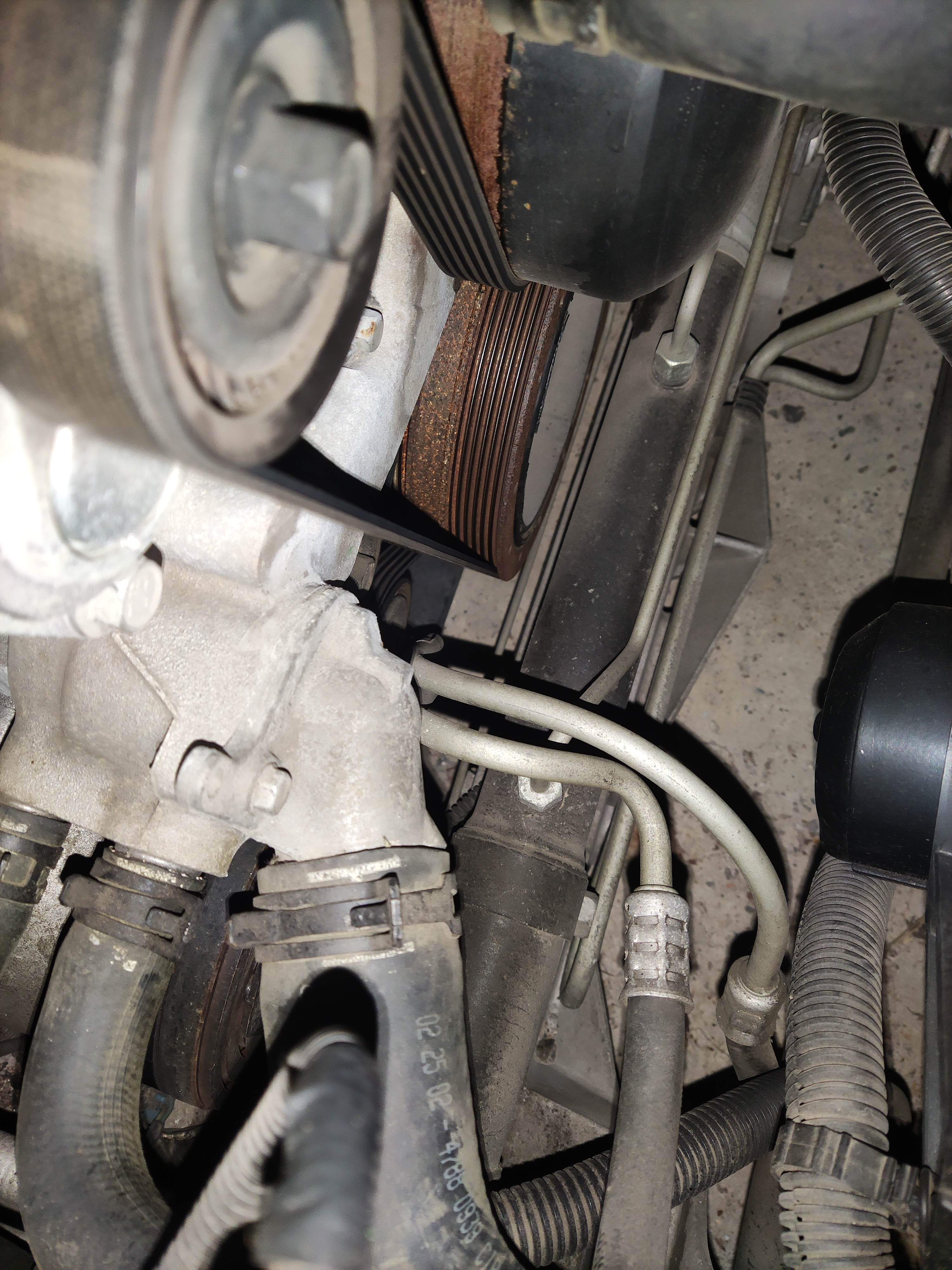

Vielen Dank für eure Antworten.
Ich bin aus Würzburg, im bayrischen Unterfranken.
Ich hoffe, die Bilder helfen bei der Beurteilung.
Hier auch noch alle Fehlercodes, die ich im DIC finden konnte:

Fahrzeugschein steht original Felge und Reifen. Verstehe so. Denke da ist nicht bestimmte Marke sondern original Size gemeint. Wenn Preis okay ist warum nicht ? Winterzeit gleich Bastelzeit und nächste Saison schöne Corvette fahren.

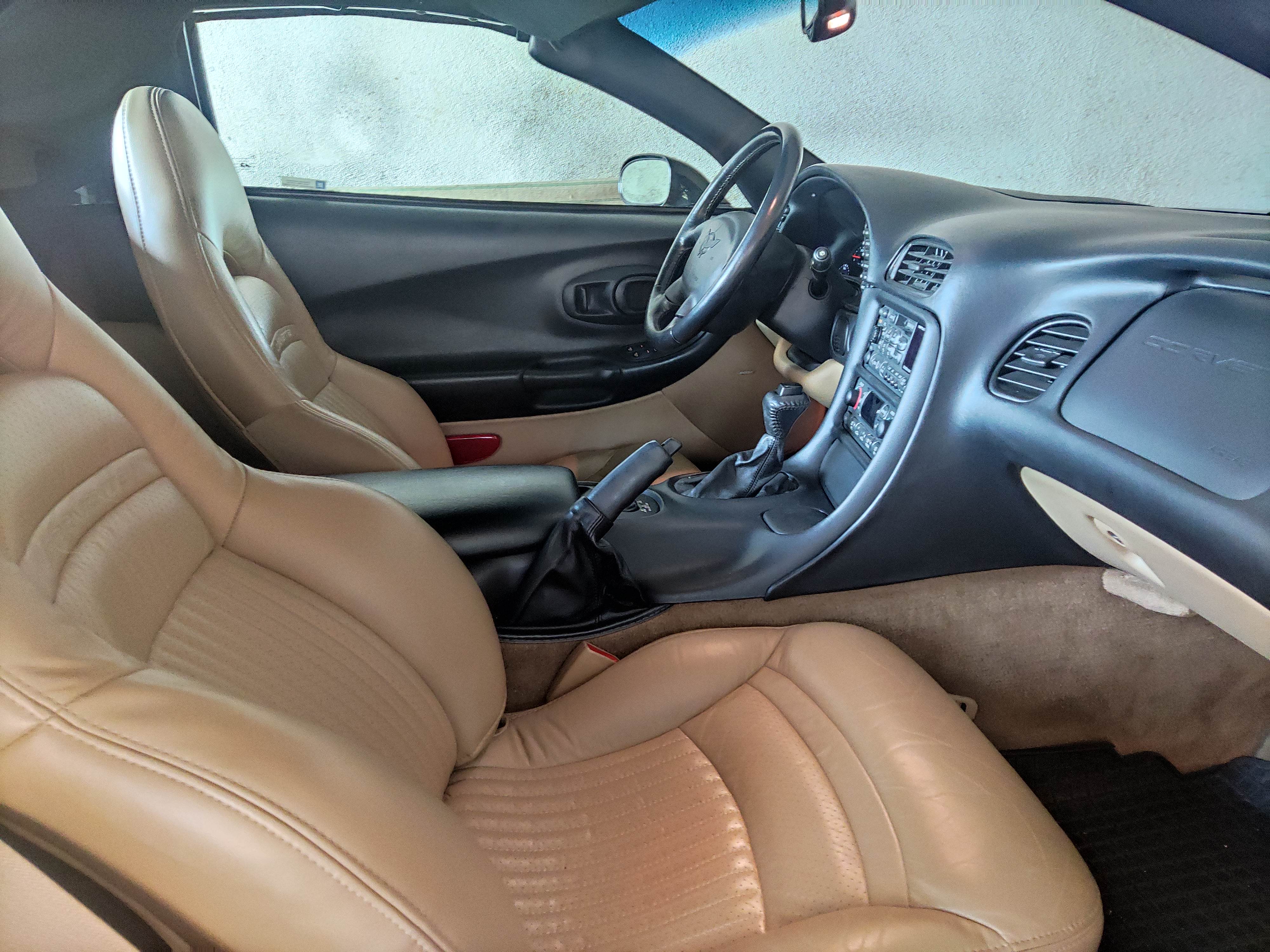

Die Bilder sehen schon nach einem Schönwetterauto mit wenig Laufleistung aus.
Den Code 1214 ist mit dem nachlöten des ABS-Blocks leicht zu reparieren.
Der Code 2105 ist nur ein defekter Reifendrucksensor.
Die anderen Codes haben alle ein H und sind nicht mehr aktuell.
Die kamen sicherlich von der leeren Batterie.
Es ist immernoch ein Fahrwerk mit Blattfedern verbaut.
Kann man also leicht höherlegen.
Laut Codes im Handschuhfach war das FE1 Fahrwerk verbaut.
Dieses ist ein Eierschaukelfahrwerk und hat in der Vette nichts verloren.
Wenn der Preis Ok ist, würde ich da zuschlagen.

Ist es normal, dass die Kabel zum ABS-Steuergerät "einzeln" sichtbar sind?

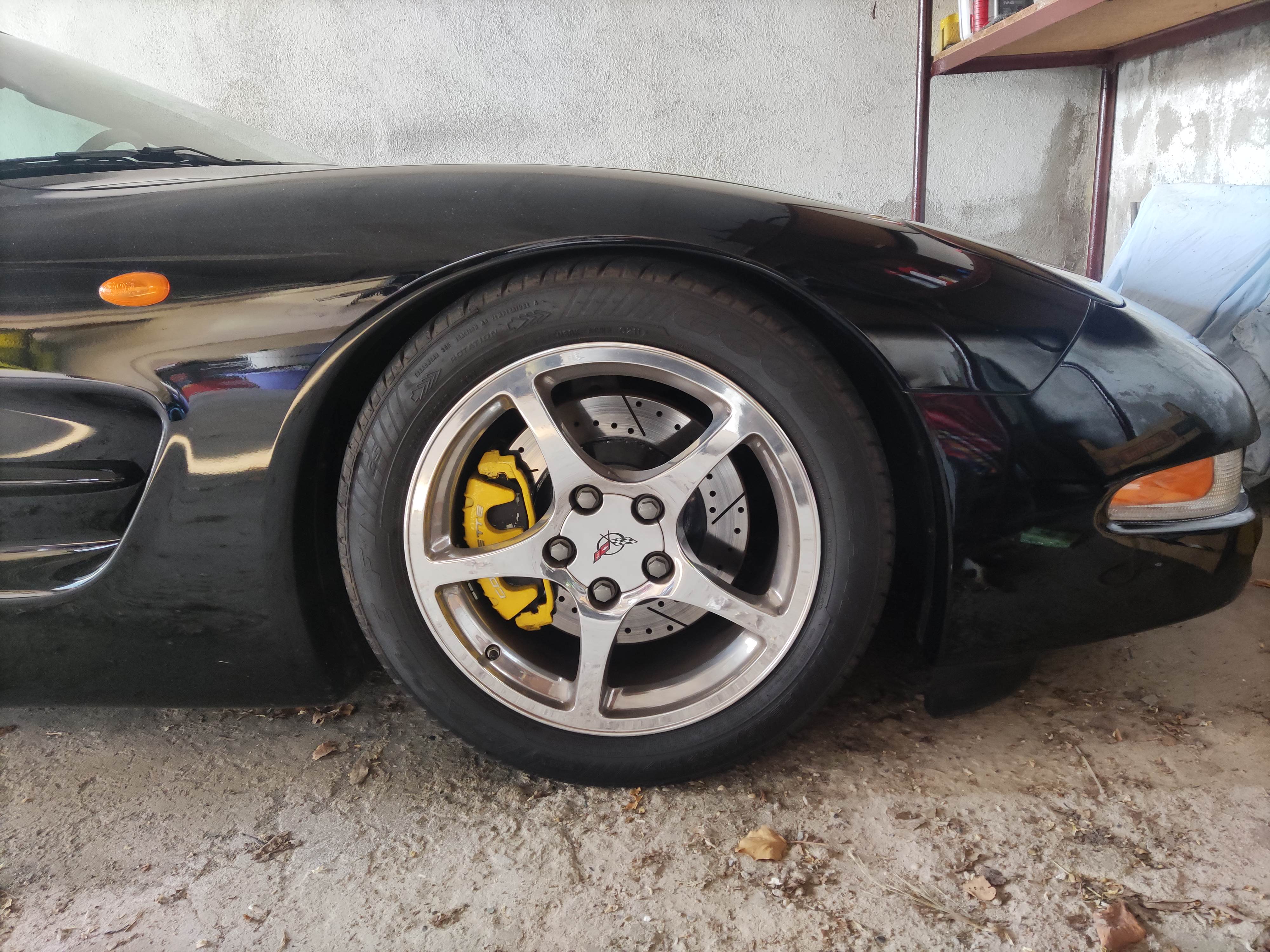

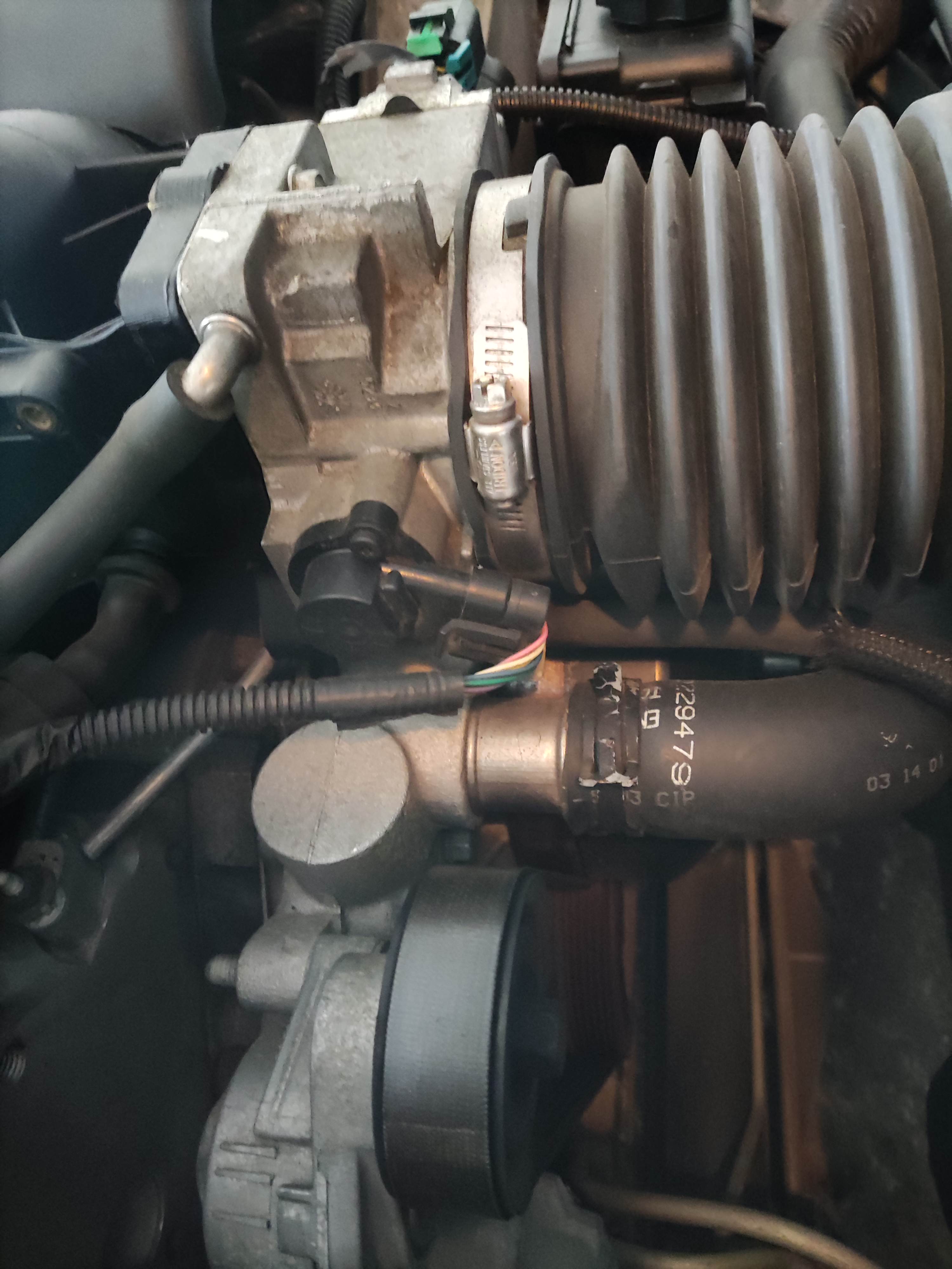

Den Balancer auf der Kurbelwelle würde ich noch ersetzen, der ist schon ziemlich rostig und machts deshalb licht mehr lange. Dann wandert der äußere Ring Richtung Steuerghäuse und dann ist die Kacke erst recht am dampfen. Frag RUBY (Frank) der hatte den Mist.
Ansonsten denke ich ist der Zustand noch sehr gut. Meine Vorredner haben da von der C5 mehr Ahnung.

Ja, die Kabel sind das letzte Stück vor dem Stecker einzeln sichtbar. Das ist ebenfalls normal.

Danke für eure Antworten.
Hab das ABS-Steuergerät nun zu Werner Moll geschickt.
Sobald das ABS-Steuergerät zurück ist, geht es ab zum TÜV.
Ist das Alter der Reifen ein Grund, keine Plakette zu bekommen? Hab bis jetzt immer nur über die Profiltiefe als Maßstab gelesen.
Nichtsdestotrotz würde ich die Reifen zeitnah erneuern, nur wäre ich mit Plakette auch erlaubt, dass Fahrzeug zu bewegen.
Bedenken habe ich auch wegen der Fahrzeugtiefe. Wenn beim Auffahren auf den Prüfstand, die Gummilippe Kratzgeräusche macht, wird der TÜV-Prüfer wohl weniger begeistert sein. Wie sind eure Erfahrungen?
- JH755
- Beiträge: 6
- Registriert: 25.09.23, 12:25
Re: "Scheunenfund" mit 5-7 Jahren Standzeit
Nee, dann ist es der falsche TÜV.
Aber sie liegt schon sehr tief. Ich denke da vor allem an den Bremsenprüfstand beim TÜV. Eine ordentliche Prüfstelle hat neben dem Rollenprüfstand auch Bremsplatten, ein schleifen der Gummilippe ist aber generell nicht zu vermeiden und auch nicht schlimm.
- Beiträge: 11096
Gummilippe schleifen iss normal, das gehört dazu!!!
Andi 68 - Beiträge: 3311
Sag ich doch, Bärbel.
Aber guck dir mal das Bild in der Halle an, da schleift die Lippe ja schon so fast am Hallenboden.
