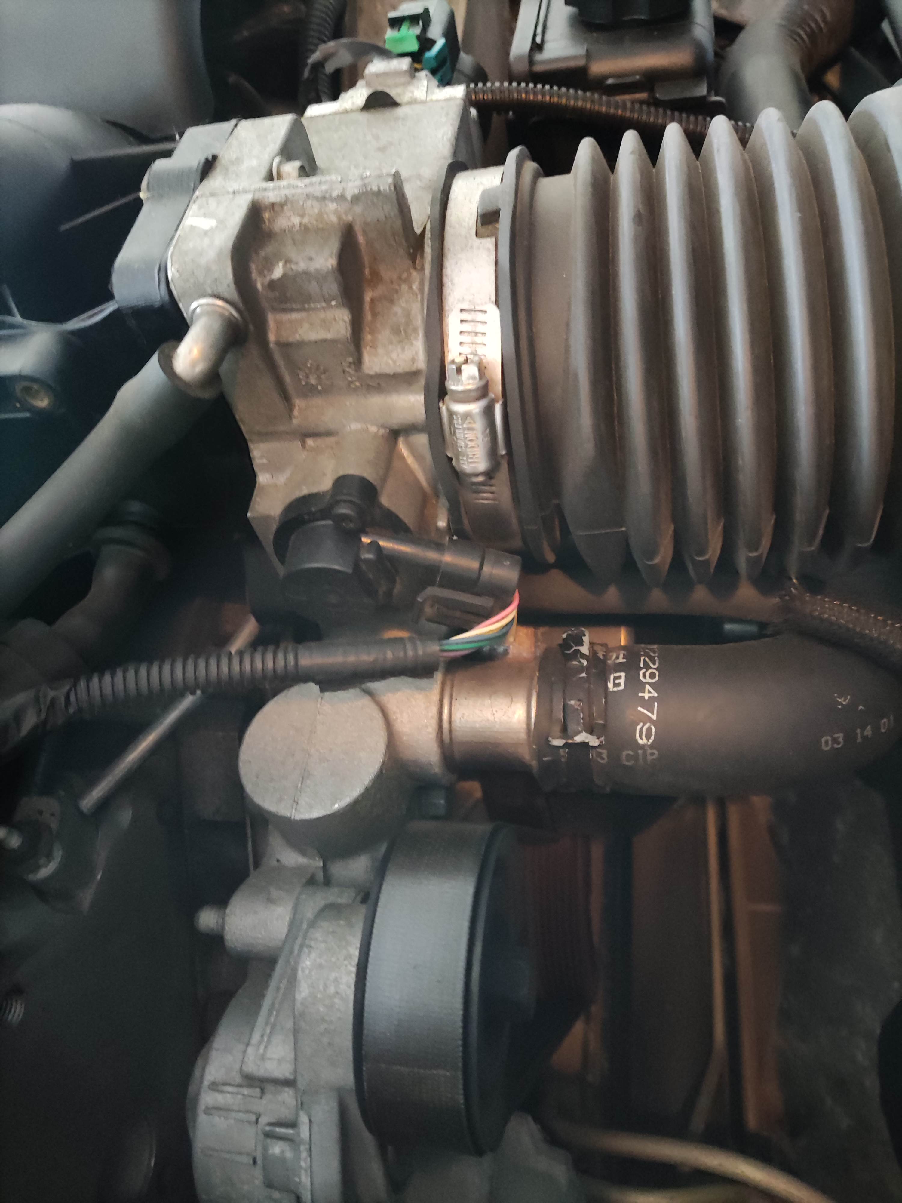

Beitragvon JH755 » 26.09.23, 09:13
Vielen Dank für eure Antworten.
Ich bin aus Würzburg, im bayrischen Unterfranken.
Ich hoffe, die Bilder helfen bei der Beurteilung.

Die Bilder sehen schon nach einem Schönwetterauto mit wenig Laufleistung aus.
Den Code 1214 ist mit dem nachlöten des ABS-Blocks leicht zu reparieren.
Der Code 2105 ist nur ein defekter Reifendrucksensor.
Die anderen Codes haben alle ein H und sind nicht mehr aktuell.
Die kamen sicherlich von der leeren Batterie.
Es ist immernoch ein Fahrwerk mit Blattfedern verbaut.
Kann man also leicht höherlegen.
Laut Codes im Handschuhfach war das FE1 Fahrwerk verbaut.
Dieses ist ein Eierschaukelfahrwerk und hat in der Vette nichts verloren.
Wenn der Preis Ok ist, würde ich da zuschlagen.

Beitragvon JH755 » 26.09.23, 12:53
Ist der Reifendrucksensor TÜV-relevant?
Ist es normal, dass die Kabel zum ABS-Steuergerät "einzeln" sichtbar sind?

Beitragvon andree » 26.09.23, 14:03
genau genommen sind die Reifendrucksensoren schon TÜV relevant wenn du Runflat-Reifen fährst.
Aber das wird wohl kein TÜV prüfen.
Ja, die Kabel sind das letzte Stück vor dem Stecker einzeln sichtbar. Das ist ebenfalls normal.
