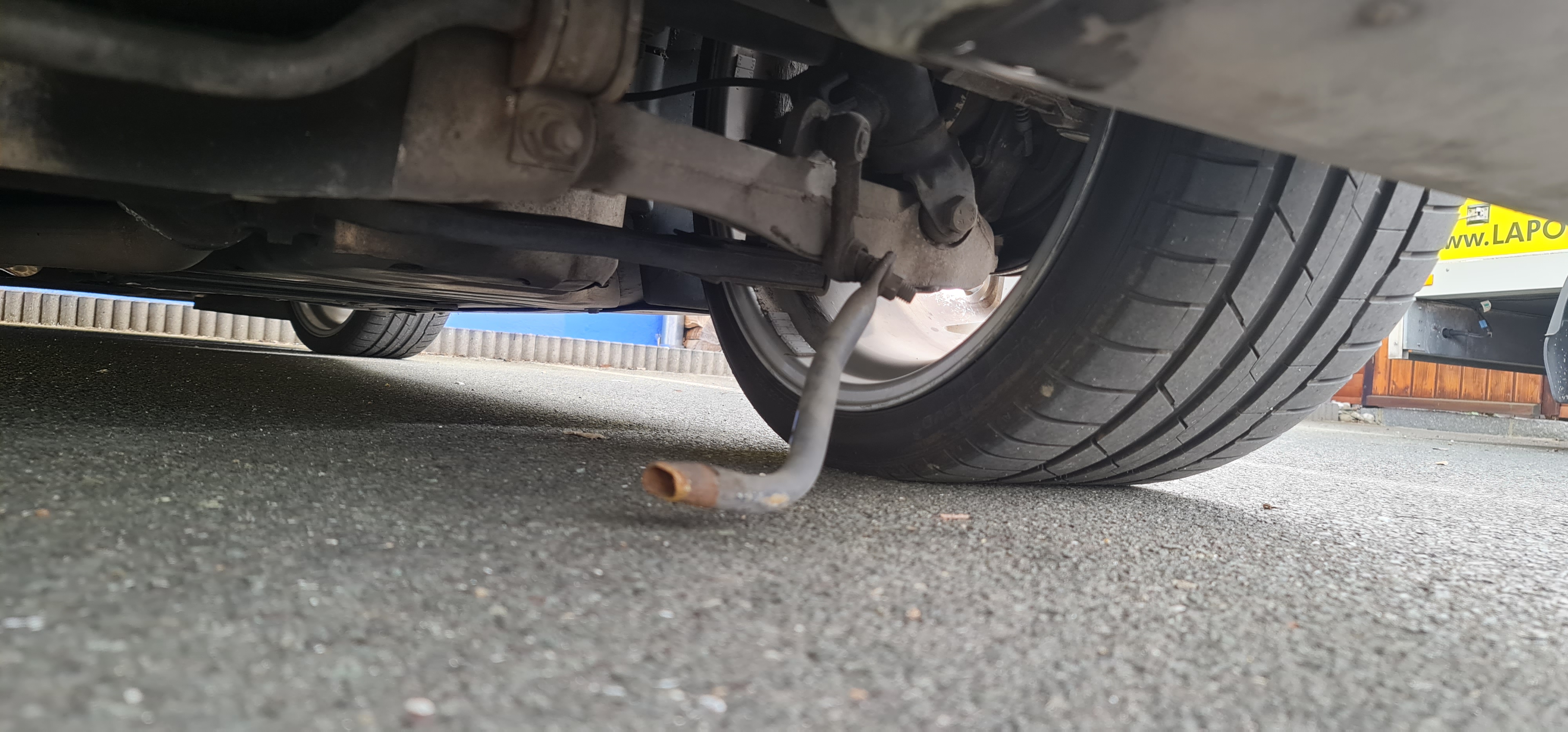

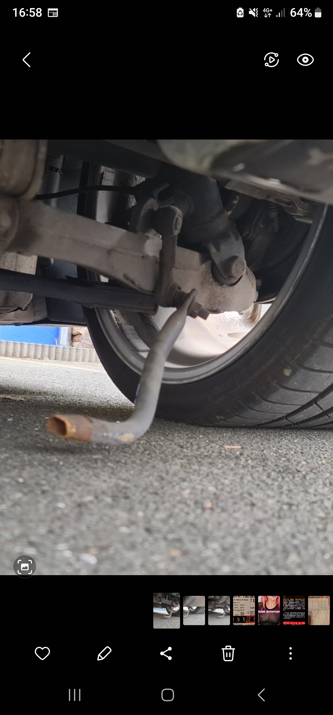

Hab gerade gemerkt das etwas am Boden schleift. Beim nachsehen hab ich das dann erblickt. Ist abgerostet.
Was für ein Teil ist das denn?
Querlenker?

Das ist der vordere Stabilisator.
Jetzt kannst du gleich den neuen von der C6Z06 mit deinen neuen C7 Koppelstangen einbauen.

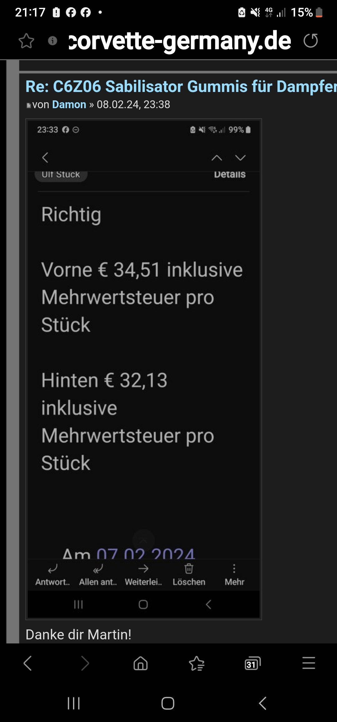

Hast du eigentlich auch die Gummis für die neuen Stabis?
Da die Neuen ja dicker sind, brauchst du ja auch Gummis mit größerem Lochdurchmesser.

Re: Was für ein Teil ist da abgerostet?
Brauch nicht auf den Dachboden. Hab welche. Hatte hier sogar einen thread aufgemacht. Hab grad nachgesehen.
Das ist bei dem Stabies ein Problem.
Da kommt Dreck (Sand) im Betrieb dazwischen. Das scheuert den Lack runter, Korrosion setzt ein.
Und dann wird der Stabi dort dünner. Und bricht irgend wann.
Als ich meine VA raus hatte war ich entsetzt, dass men Stabi auch dort verrrostet war.
Ich habe einen neunen und neue Stabibuchesen, neue Alu Endlinks eingebaut.
Nach dem ich alles zusammen gebaut habe, habe ich erst gemerkt, wie ausgeschlagen dass ganze schon war.
- Beiträge: 2168
In den Originalen Gummis ist so eine Art "Gleitvlies" zwischen Gummi und Stabi.
Aber irgendwann ist der Lack vom Stabi durchgeschliffen.
Dann rostet sich der Stabi im Gummi fest.
Ich schraub die Gummis immer wieder mal ab und schmiere etwas Silikonfett dazwischen.
