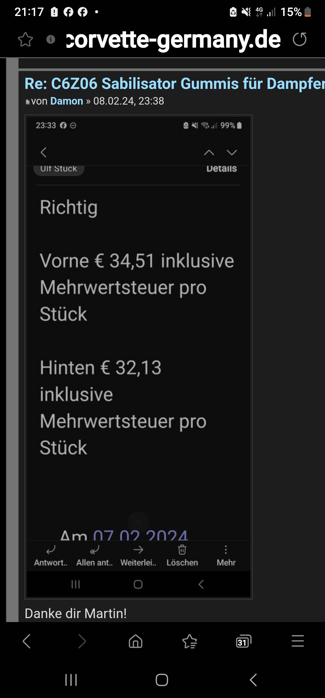

Beitragvon Damon » 08.04.24, 20:20
Brauch nicht auf den Dachboden. Hab welche. Hatte hier sogar einen thread aufgemacht. Hab grad nachgesehen.
Damon
