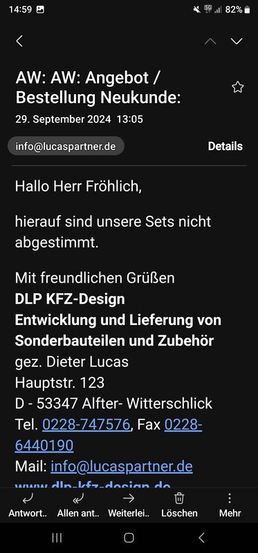

Re: Fahrwerkproblem
Da Herr Lucas sehr wahrscheinlich seine Teile an einer Serien-C5 getestet hat, kann er nicht zu 100% gewährleisten, dass es bei einem
"zusammengewürfelten" Fahrwerk, seine festgelegten Spezifikationen erfüllen wird.
Hat ggf. auch etwas mit Gewährleistung zu tun.
Du kannst die Schrauben dennoch bestellen und einbauen und es wird auch seinen Zweck erfüllen.
Sollte es aber nach einer gewissen Zeit/Strecke Probleme geben, kann DLP abwinken.

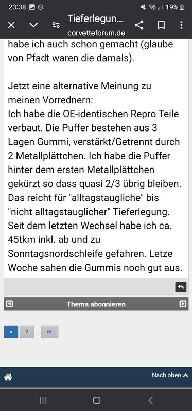

An den originalen Teilen am Gummi rumschnibbeln täte ich persönlich nicht. Auch wenn 10 Leute sagen dass es x-tausend Kilometer gehalten hat.
Meiner Meinung nach reicht der Verstellweg der Serienschrauben auch vollkommen aus...

Re: Fahrwerkproblem
Kommt keine Antwort zurück.
Gestern hat er gleich geantwortet.
Frage habe ich noch gestern abend gesendet.
Bisher keine Antwort.

Re: Fahrwerkproblem
Die Nachbauten von Westcoastscorvette entsprechen den Originalen, also Gummi mit einer Metallplatte mitten drin zur Verstärkung.
Die Gummis flexen etwas seitlich da die Federn und die unteren Querlenker etwas andere Radien haben um die diese sich bewegen. Durch das Flexen sind die
Wartungsfrei aber bei ca. 200.000 waren die bei mir schon ziemlich degeneriert und aufgelöst.
Die von DLP flexen seitlich und bedürfen deswegen einer Schmierung mit Fett um auf dem Querlenker etwas zu gleiten, wenn auch nur minimal. Wenn die nicht
gleiten dann überlastet es diese.
Auch das noch!
