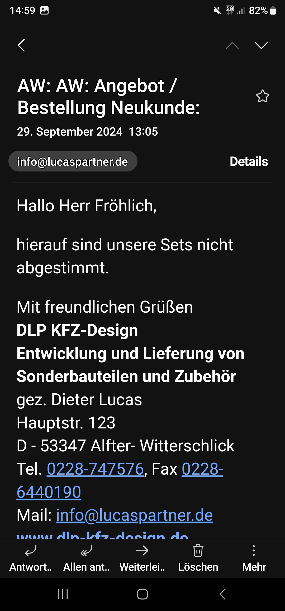

Da ich die Preisliste nicht öffnen konnte hab ich die Angebotszeile benutzt. Hat er erst zurückgefragt ob ich eine C5 oder eine C6 habe. Habe ihm dann geantwortet C5 mit FE 3 Feder, Stabis+ Dämpfer von der C6 Z06.
Darauf kam dann obige Antwort.

Allso bleibt mir nur dein Link.
Laut DLP Seite kann man mit Originalen/Nachbauten nicht so tief runter wie bei seinen.

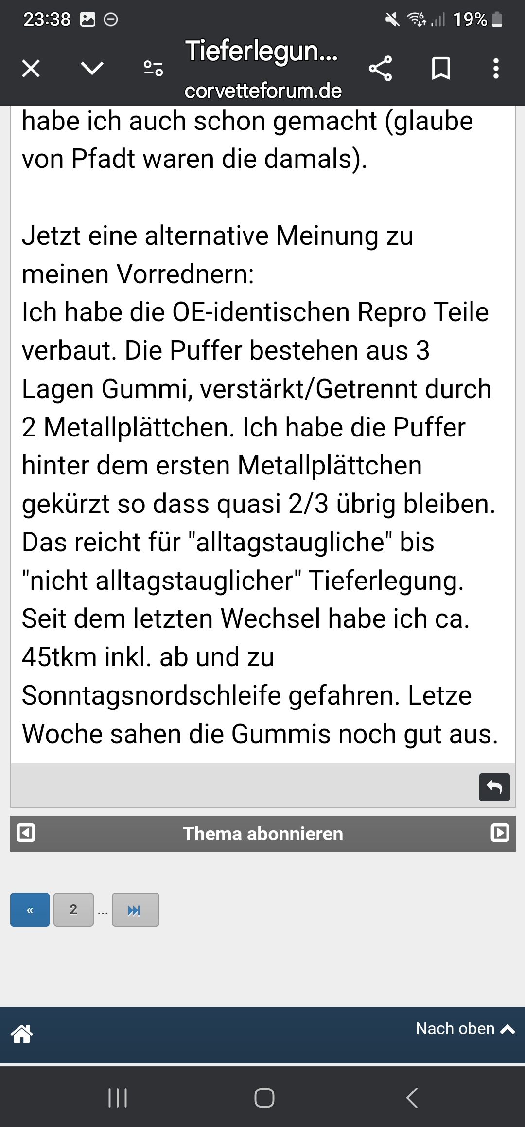

An den originalen Teilen am Gummi rumschnibbeln täte ich persönlich nicht. Auch wenn 10 Leute sagen dass es x-tausend Kilometer gehalten hat.
Meiner Meinung nach reicht der Verstellweg der Serienschrauben auch vollkommen aus...

Die Nachbauten von Westcoastscorvette entsprechen den Originalen, also Gummi mit einer Metallplatte mitten drin zur Verstärkung.
Die Gummis flexen etwas seitlich da die Federn und die unteren Querlenker etwas andere Radien haben um die diese sich bewegen. Durch das Flexen sind die
Wartungsfrei aber bei ca. 200.000 waren die bei mir schon ziemlich degeneriert und aufgelöst.
Die von DLP flexen seitlich und bedürfen deswegen einer Schmierung mit Fett um auf dem Querlenker etwas zu gleiten, wenn auch nur minimal. Wenn die nicht
gleiten dann überlastet es diese.
