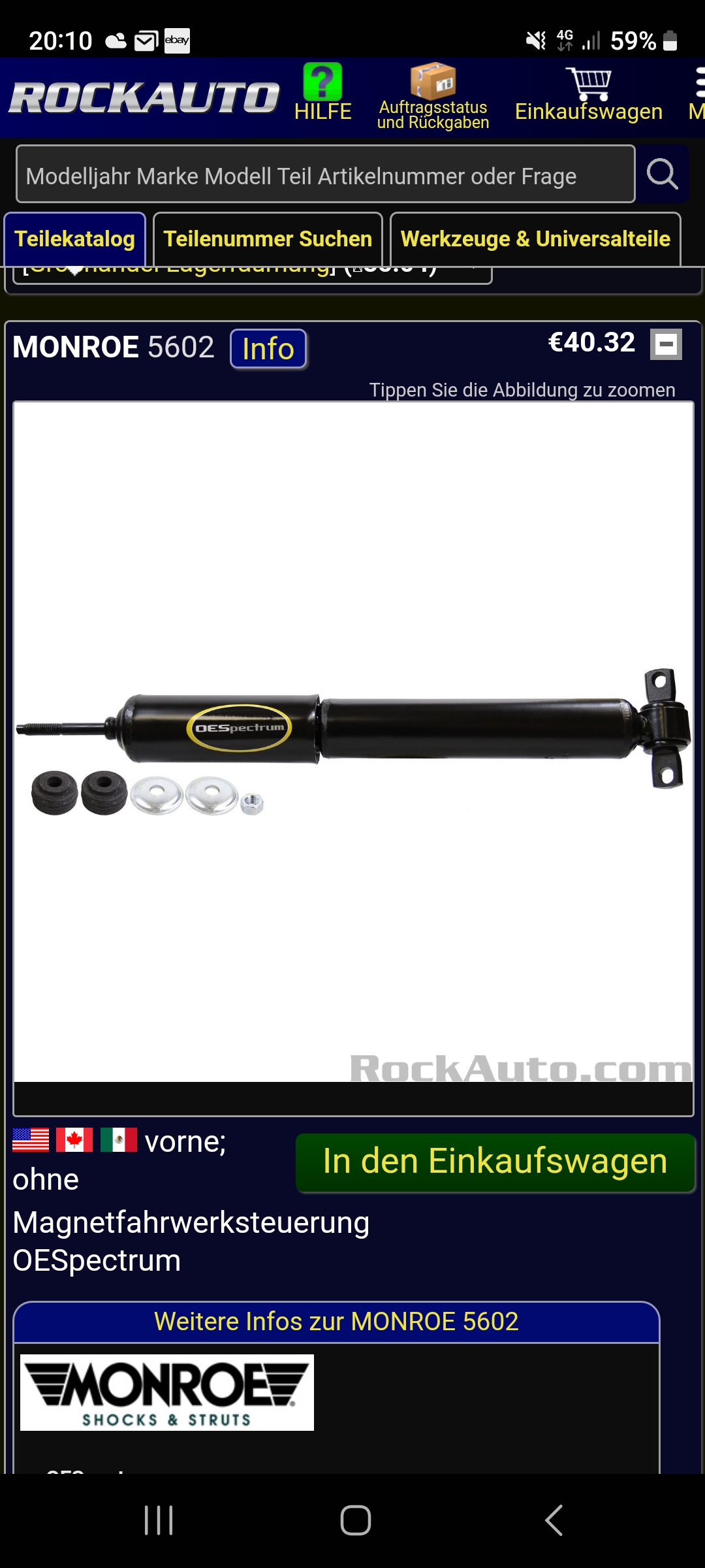

https://www.rockauto.com/de/tools/suspe ... hing,10885
Ich kenne nun nicht den Durchmesse des Tellers , musst Du messen .

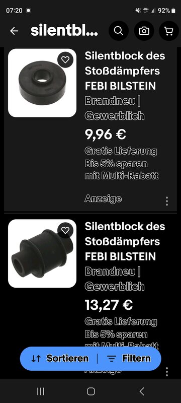

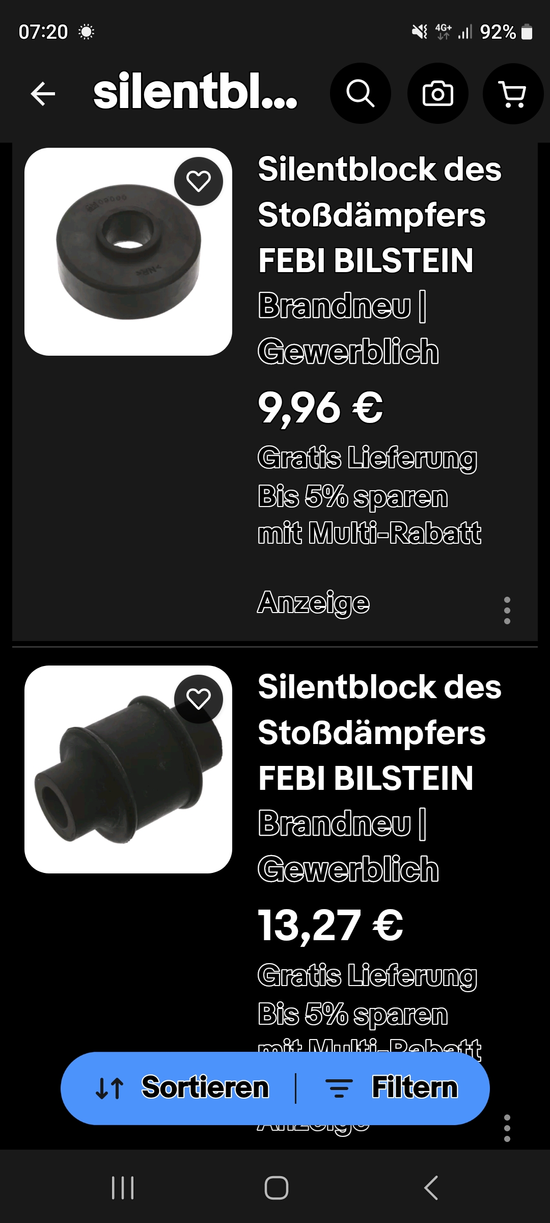

Heißen Silentblock des Stoßdämpfers BILSTEIN
Gehe zum örtlichen Ersatzteilhändler oder Ebay .
Die Gummis werden alt und versagen irgendwann. Ca 10 Jahre bis die hart werden.
Bei meiner C5 habe ich Bilstein drin. Dort klappertes auf einmal. Die Gummis hatte sich aufgelöst

Sieht aber nicht so aus wie die aus deinem Link zu Rockauto.

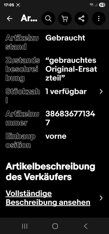

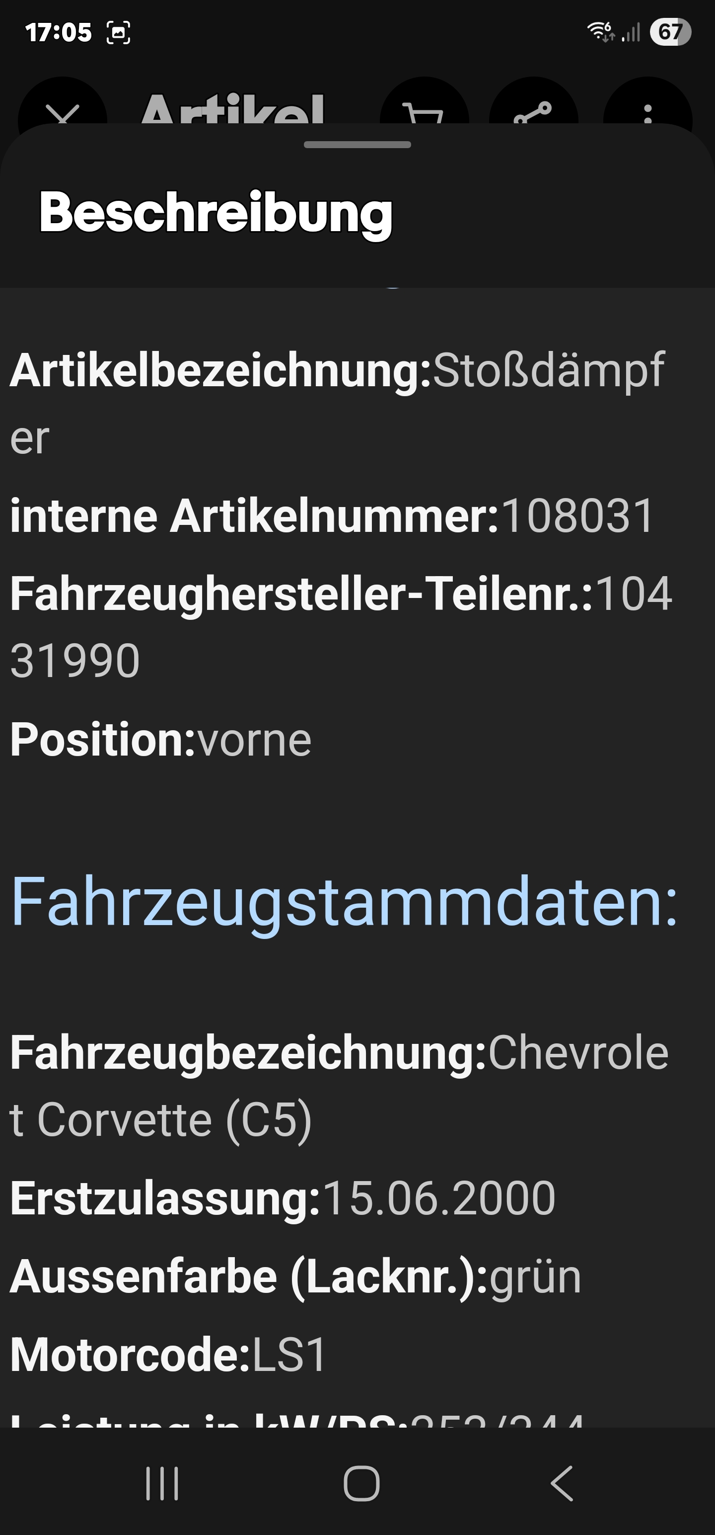

Ja, ich musste bei meinen C6 Dämpfern auch die Gummis der C5 übernehmen.
Du brauchst ebenfalls die C5 Gummis.
andree - Beiträge: 2122
Re: Domlager für C6Z06
Achso, wußte ich nicht. Hab meine alten C5 Dämpfer leider entsorgt weil sie ja hinüber waren. Allso müßte ich notfalls schauen das ich alte C5 Dämpfer bei Ebay oder so kriege.

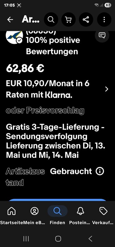

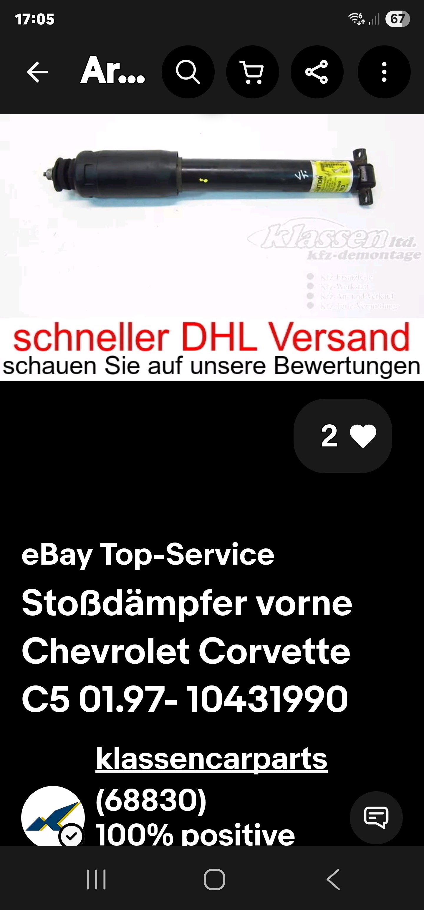

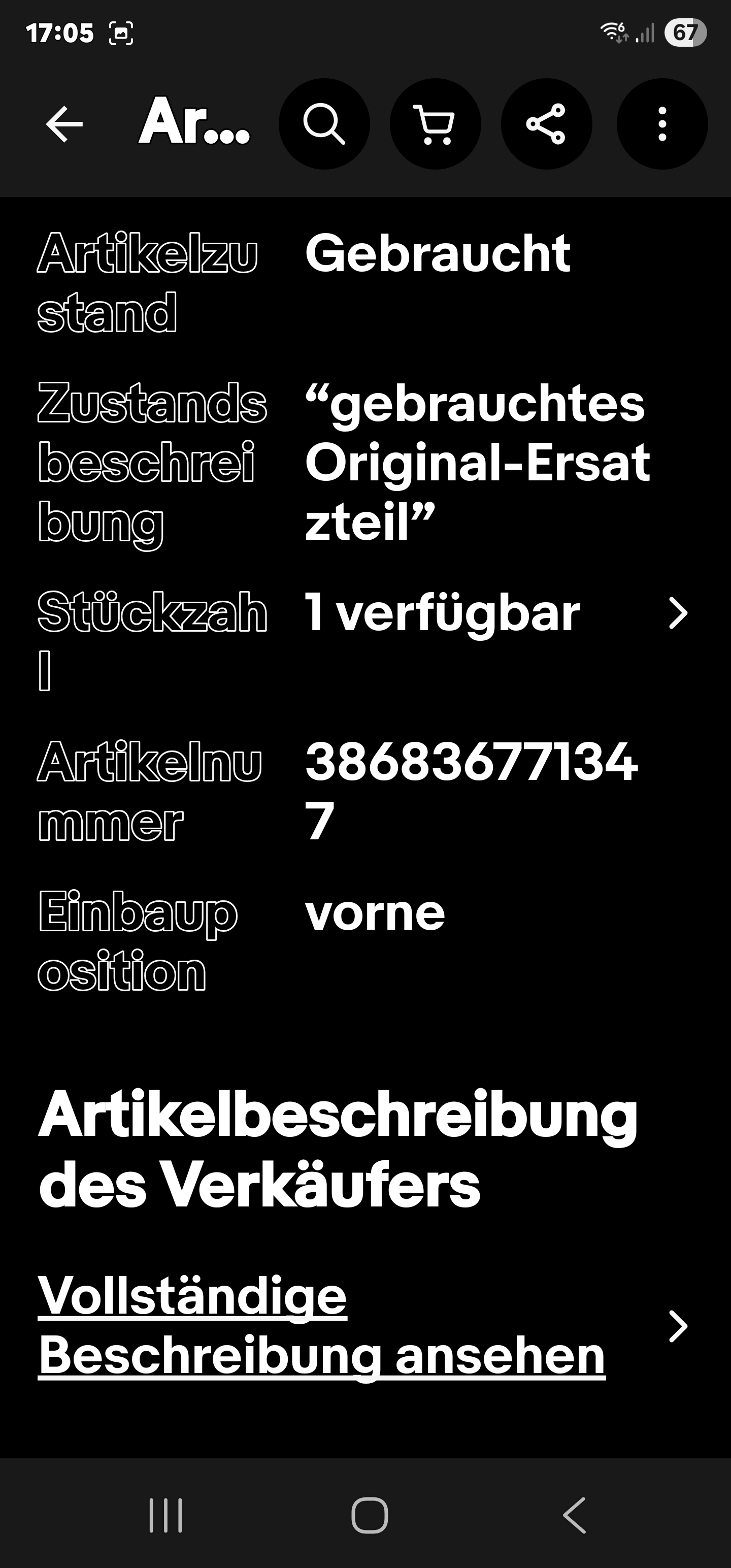

Sollte ich den nehmen?
Ist zwar teuer weil ich ja nur den Gummi brauche, aber hane ja eigentlich keine andere Wahl.

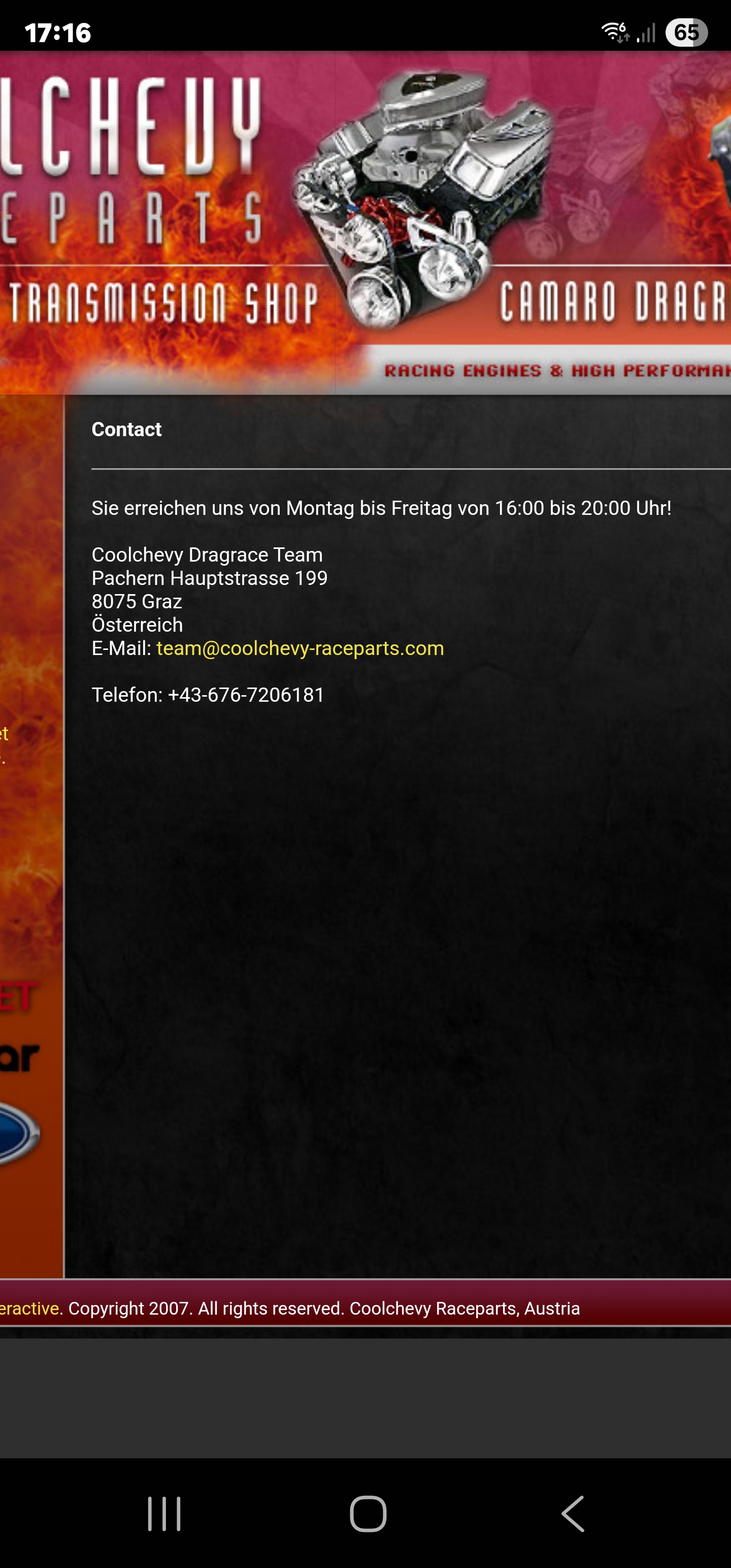

Oder sollte ich da mal nachfragen?
