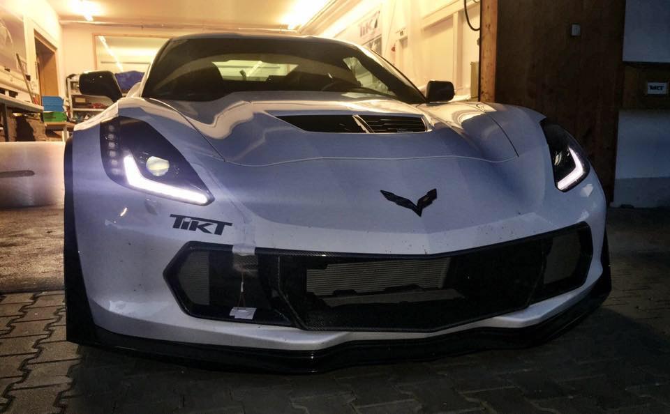

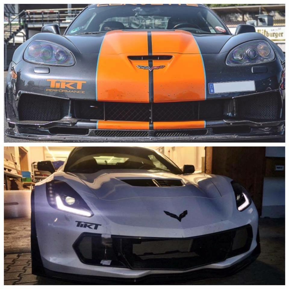

Die Tikt Front sieht einfach richtig gut aus, so muesste das eigentlich Serie sein. ![good [smilie=good.gif]](./images/smilies/good.gif)

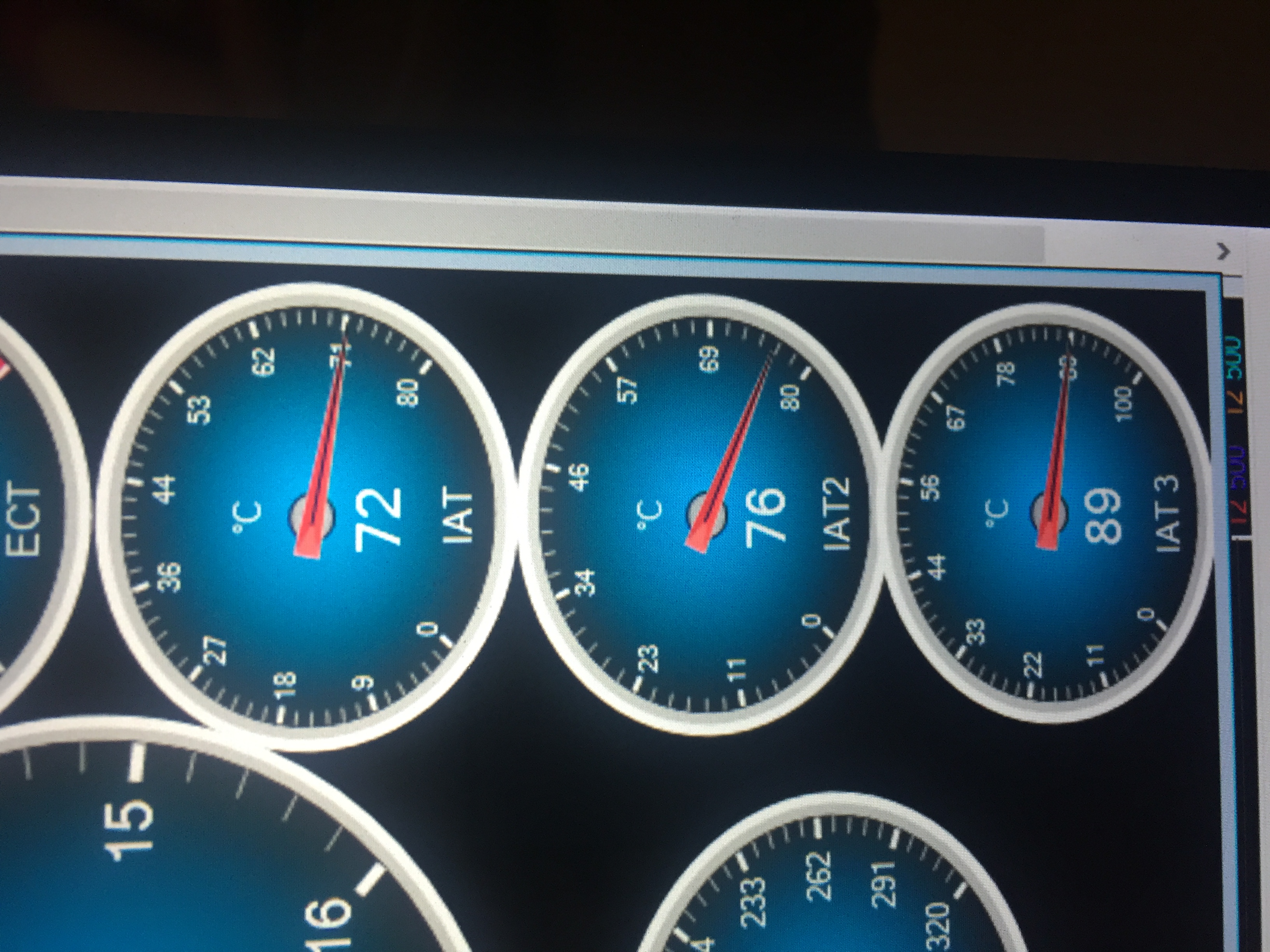

IAT1 und IAT2 klettern im Stand wenn die Kiste richtig heiß wird, auf über 72C° bzw. über 76C°
Genau jetzt wird wohl jedem (hmmm, ne es gibt da so zwei Super Spezialisten aus .......... ach Egal) klar, das wenn so ein Auto mal im Stand so hochkocht, sprich wenn schon die Ansaugluft so in die Höhe schießt, dann kann (es ist einfach unmöglich) die LL ein Stück weiter hinten im inneren des Kompressor nicht kühler sein kann! Das spürt man auch beim starten, die Autos schütteln sich und es fühlt sich so an, als würden sie nur auf 5 Zylindern laufen!
Wir sehen da ein Delta von 20C° ohne Last und das geht dann auf über 30C° unter Last.

Hier ein Foto von IAT 1-3 direkt nach dem starten nach dem das Auto 15min heiß gestanden hat!

Sehr interessanter Bericht mal wieder und die Funktionalität überzeugt vollkommen! Wie ist das denn mit einem Gitter, kommt der noch oder bleibt das so? Ich denke sonst wird das schnell zum Fliegenfriedhof, oder?
Auch optisch sieht der weiße Hai jetzt wesentlich agressiver aus.![good [smilie=good.gif]](./images/smilies/good.gif)
Re: TIKT Cold Air Umbau C7 Z06
Gitter kommt noch. Es fehlt ja noch der Wasser/Öl Kühler. Es ging erstmal um das verhalten der Ladeluft bei +35° Grad Aussentemperatur.
