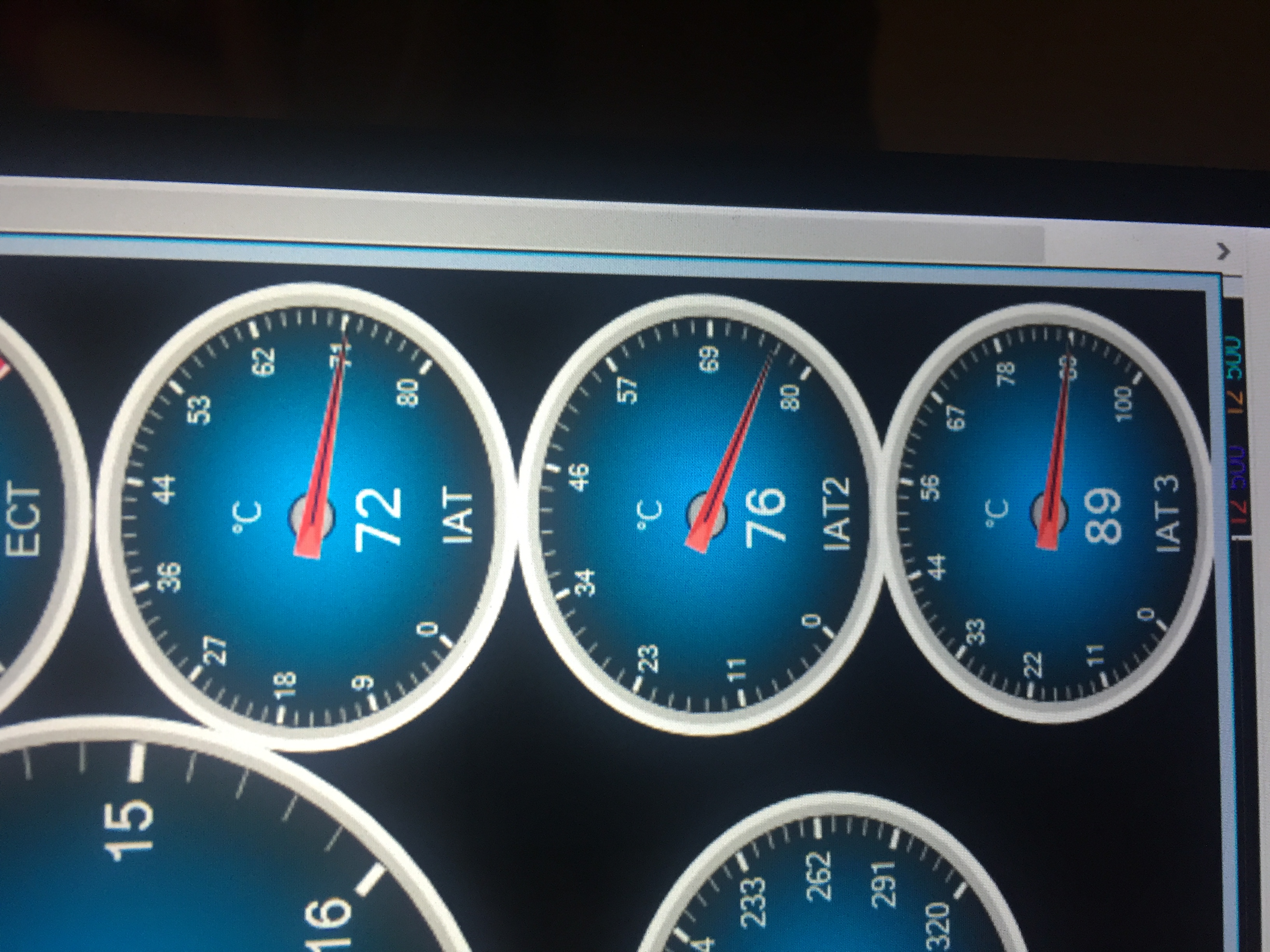

Also das war heute ein extrem spannender Tag mit viel gesammelten Daten. Vieles war bekannt, aber einiges ist doch sehr, sehr erstaunlich!
Ich weiß auch gar nicht wo ich anfangen soll.
Wir haben Thomas sein Auto komplett verkabelt und mit vielen neuen Sensoren versehen. Dazu kam Donnerstag noch eine Sendung mit Messequipment für über 1500,- bei uns an.
Wo wir bisher immer von kleinen auf die Haube geklebten Uhren ablesen mussten, können wir jetzt sehr praktisch mitloggen und dann am PC auslesen und auswerten.
Gestern und heute war es jeweils über 35C° warm, das kann man mit gar nix simulieren, außer mit noch höheren Temperaturen!
Zunächst mal ein paar sehr erfreuliche Dinge, Thomas sein Hai, ist die schnellste die ich bisher gefahren bin (meine X³SSIVE mal außen vor, zumal die vier Runden nix waren), aber nicht nur das, sie ist auch sparsam im Vergleich zu den anderen die ich gefahren bin?!
Darüber hinaus macht so eine Z extrem viel Spaß, ich hatte schon lange nicht mehr so viel Freude wie heute
Ich habe zwei Streckenvarianten, einmal eine kurze (5km) bis ins Nachbardorf, da schaue ich wie schnell die LL (die heute im Stand auf max. 97C°!!! hoch ging) wieder von den hohen Temperaturen herunter kommt?
Ich kann und will nicht jedes Detail beschreiben nur soviel, wir feilen am Luftstrom durch die seitlichen LLK. Das war auch bei der ZR1 schon so, wir suchen hier praktisch wenige Grade, die aber sehr großen Einfluss auf´s Ganze haben!
IAT1 und IAT2 klettern im Stand wenn die Kiste richtig heiß wird, auf über 72C° bzw. über 76C°
Genau jetzt wird wohl jedem (hmmm, ne es gibt da so zwei Super Spezialisten aus .......... ach Egal) klar, das wenn so ein Auto mal im Stand so hochkocht, sprich wenn schon die Ansaugluft so in die Höhe schießt, dann kann (es ist einfach unmöglich) die LL ein Stück weiter hinten im inneren des Kompressor nicht kühler sein kann! Das spürt man auch beim starten, die Autos schütteln sich und es fühlt sich so an, als würden sie nur auf 5 Zylindern laufen!
Wir sehen da ein Delta von 20C° ohne Last und das geht dann auf über 30C° unter Last.
Das ist die von mir beschriebene Situation, tanken, stehen, einsteigen und voll durchlatschen, es kann nicht funktionieren!
Wir schaffen (Stand heute Abend 20h, später wollten wir nicht fahren, weil wir nur noch 28C° hatten und am Tag waren es noch 35C°) es binnen 4-5km von 85C° auf unter 60C° zu kommen, aber diese Zeit muss man dem Fahrzeug schon geben.
In Serie passiert binnen 4-5km mehr oder weniger gar nix, je nach Schleichmodus (obwohl zu langsam auch nix ist) schafft man 5-6C°
Ich schreibe jetzt von stramm gefahrener Landstraße, hier habe ich ein zweit Runde, die ist ca. 10-12km lang und da kann ich, immer an der gleichen Stelle den 3. und 4. Gang durchziehen, außerdem gibt es eine kleine Serpentine, wo ich im zweiten Gang auch mal links rechts simulieren kann. Klar mit Lüftern hinter den LLK könnte man auch dem entgegen wirken, nur diese stören dann bei hohen Geschwindigkeiten (Bie der ZR1 probiert), dann ist das jetzt schon kein Platz mehr und man müsste dann auch noch die Wasserpumpen ansteuern, damit sich die Wasserkreisläufe auch drehen, bzw. das Wasser auch oben ankommt........... kann man vergessen, allein weil das noch mal erheblich teuer wäre!
Auf jeden Fall ging der Hai nicht über 70C° lediglich Öl steigt extrem schnell auf 120C° (wie gesagt es ist nur ein kleine Runde mit kurzen Zwischensprints), Wasser ist auch nicht wirklich Safe, aber wie gesagt der Hai ist in jedem Bereich schon mal besser als Serie!
Eigentlich wäre es jetzt längst an der Zeit, das sich GM bei mir meldet und mir einen sehr guten Preis für eine neue Z06 macht, weil auch wenn ich kritisch über die Probleme geschrieben habe, so bleibe ich trotzdem bei der Vette und halte der marke die Stange und wisst ihr warum?
Die C7 Z06 ist ein Megageiles Automobil, was abartig Spaß macht und überragend aussieht
Wir machen Morgen (und auch nächste Woche noch) weiter, es folgen Aerodynamik Test´s mit Rauchbomben und auch eine Highspeed Messung.
Danke an Thomas für das Vertrauen und auch Jochen, dessen Z06 ich auch für Gegenversuche nehmen darf.
Hier ein Foto von IAT 1-3 direkt nach dem starten nach dem das Auto 15min heiß gestanden hat!

So sehr es mich freut das unsere neue Front bei vielen so gut ankommt, müssen unsere Produkte auch funktionieren.
Also waren heute wieder Messungen an der Tagesordnung.
Dass das System schon sehr weit ist, wussten wir durch die Test´s in Spa und durch die Messungen letzte Woche, bei ersten echten Ü 35C° in diesem Jahr.
Ich werde nächste Woche mal ausführlich was zu genauen Zahlen und Daten schreiben.
Heute waren aerodynamische Feinheiten an der Reihe.
Hauptaugenmerk lag ganz klar im Bereich Einlass, also wie wird der Fahrtwind aufgesaugt und wo kommt er wie wieder heraus.
Dadurch das unsere LLK sehr breit bauen und es der Plan war, die austretende Luft in die Felge/Bremse zu leiten, galt es genau das herauszufinden?
Und weil wir uns keinen Windkanal leisten können, mussten unser primitiven Rauchbomben wieder herhalten.
Also wieder auf einen Flugplatz, reichlich Kameras und Panzertape dabei und los konnte es gehen.
Hier mal ein kurzes Video, worauf man genau sehen kann, das unser Plan aufging, außerdem können wir das Wasser welches aus dem LLK austritt, binnen kurzer Zeit (nach dem Stehen) auf 5-7 C° über Außentemperatur herunter kühlen
