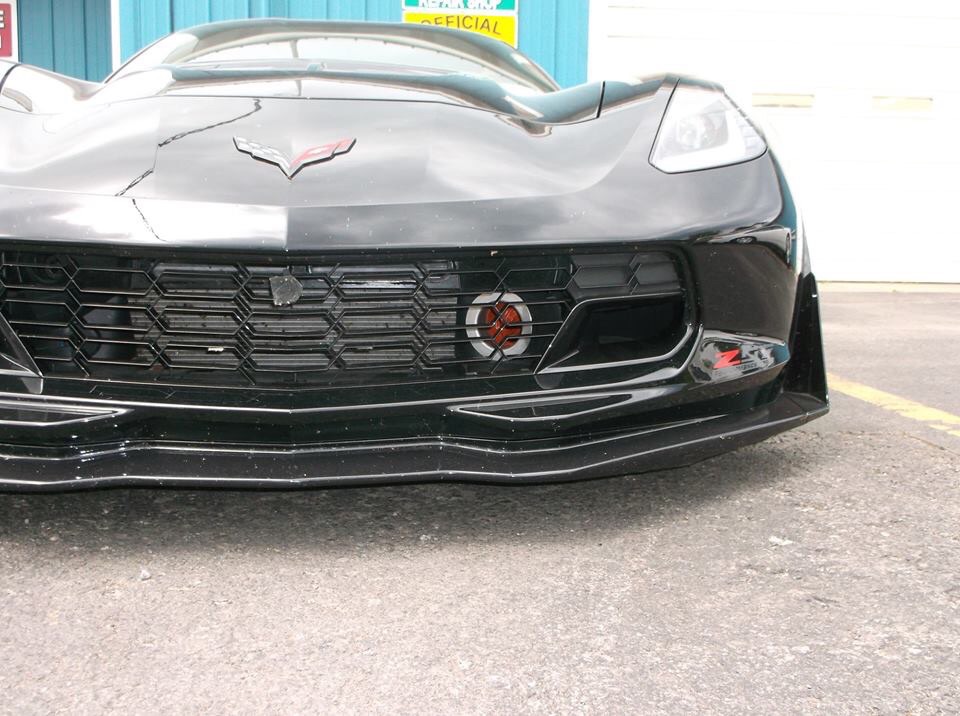

Beitragvon LaRassa » 09.09.15, 19:43
Was möchte der gute Mann da kühlen?

Er behauptet das es auf dem Track deutlich was bringt, was er damit bezweckt, keine Ahnung. Sieht auf jeden Fall richtig Scheisse aus ;)

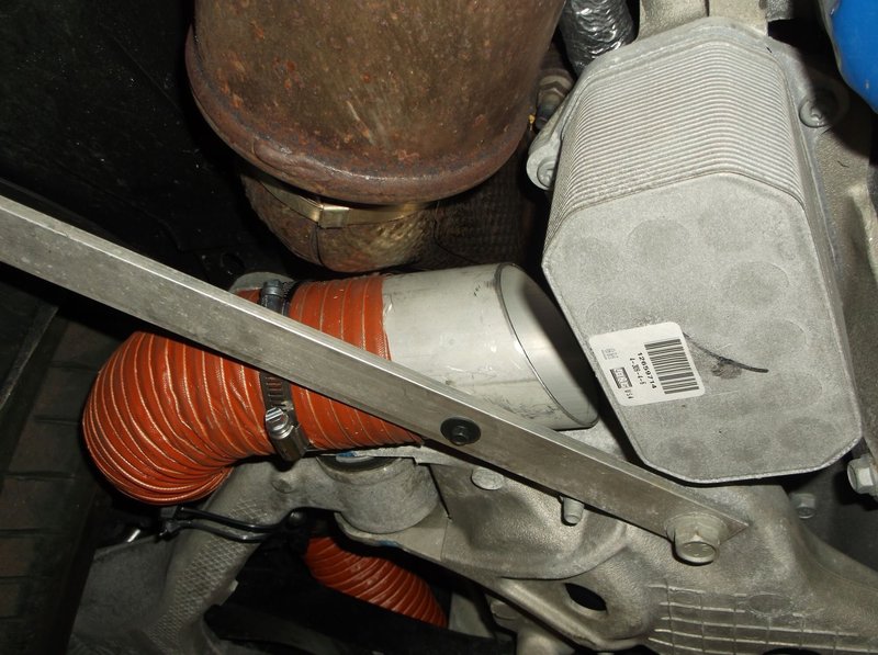

Re: C7 Z06 Was möchte der gute Mann da kühlen?
Beitragvon RT_Chassisworks » 09.09.15, 21:58

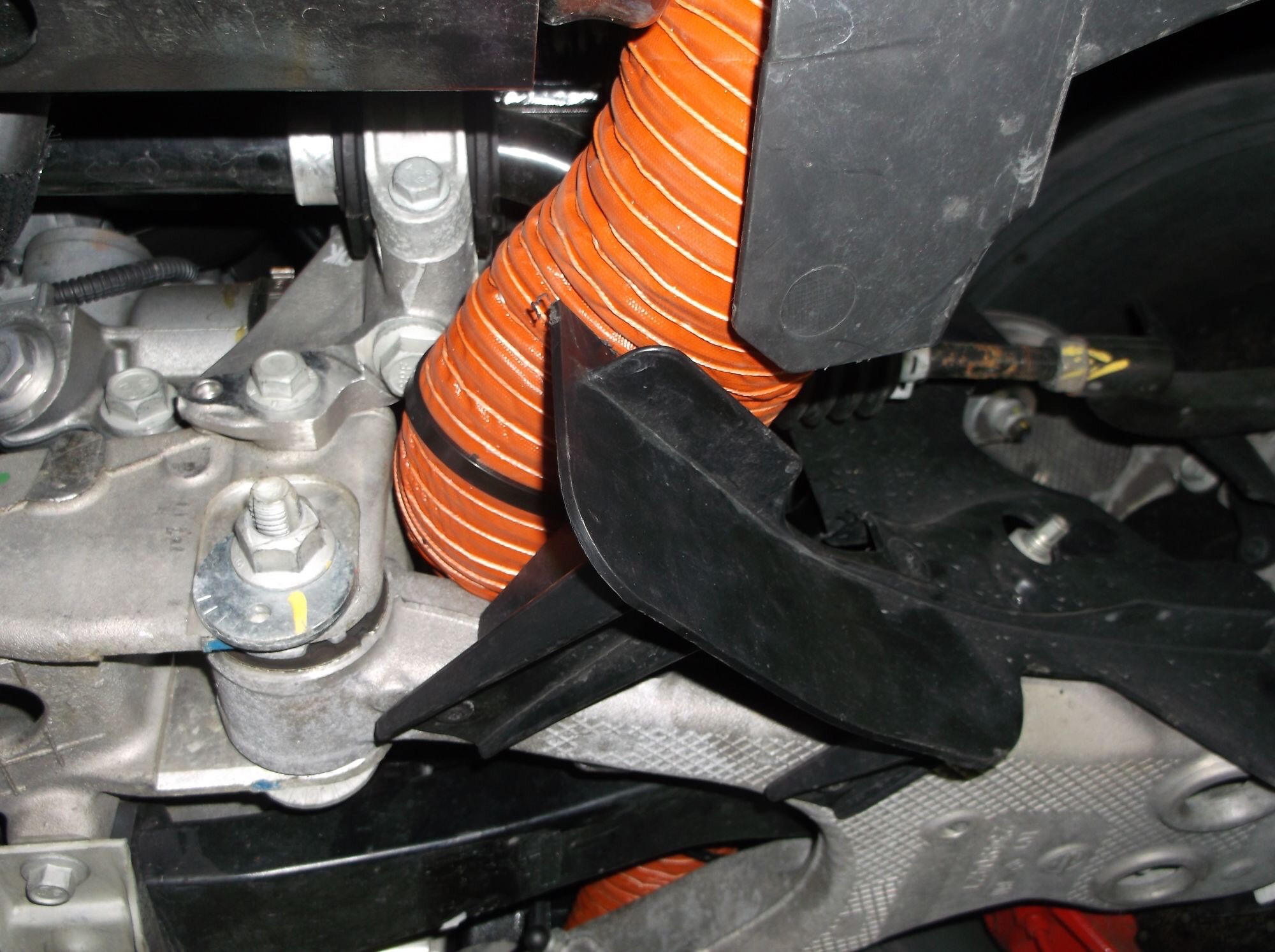

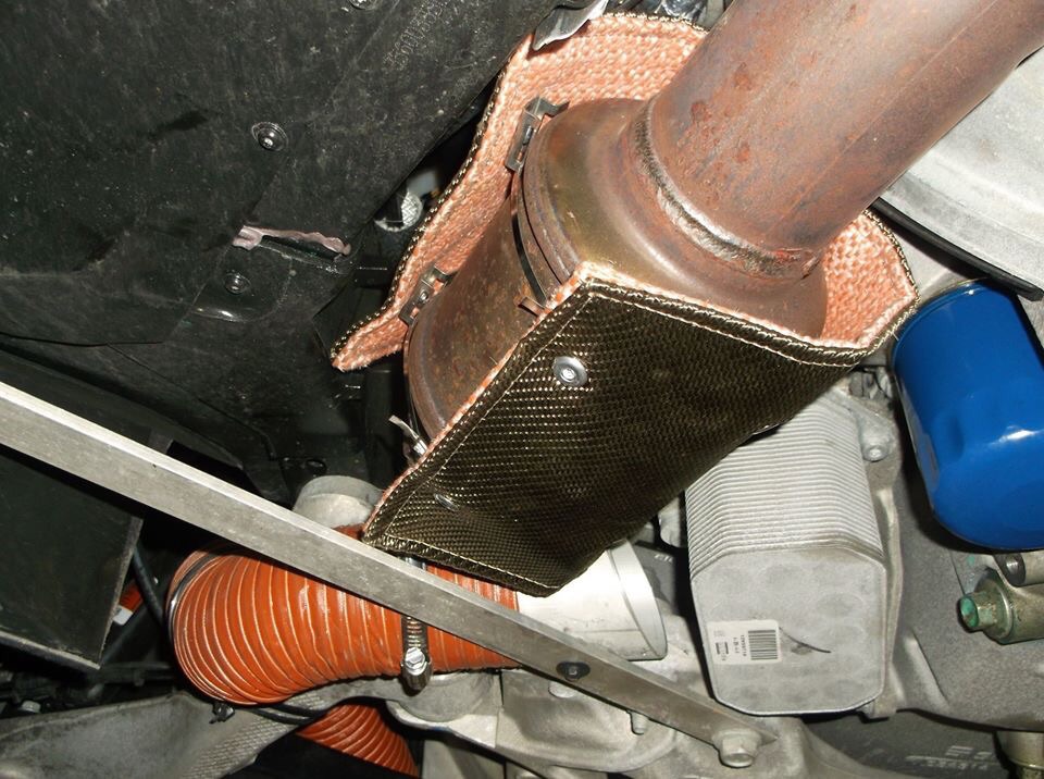

Er kühlt den Ölkühler. Da der aber im Wassekreislauf eingebunden ist, bezweifle ich, dass das etwas bringt.

Beitragvon LaRassa » 10.09.15, 06:55
Danke, das habe ich mir auch gedacht wird wohl ein WT sein.
Sieht alles sehr abenteuerlich aus........

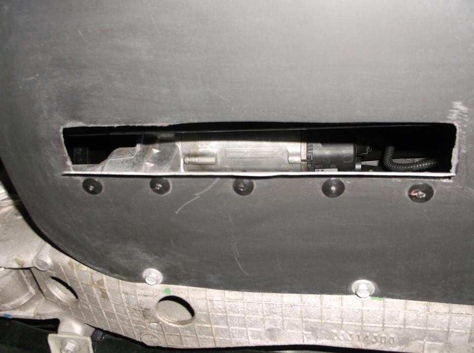

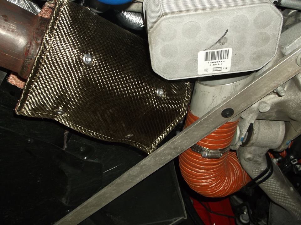

Beitragvon NevadaRocks » 10.09.15, 09:45

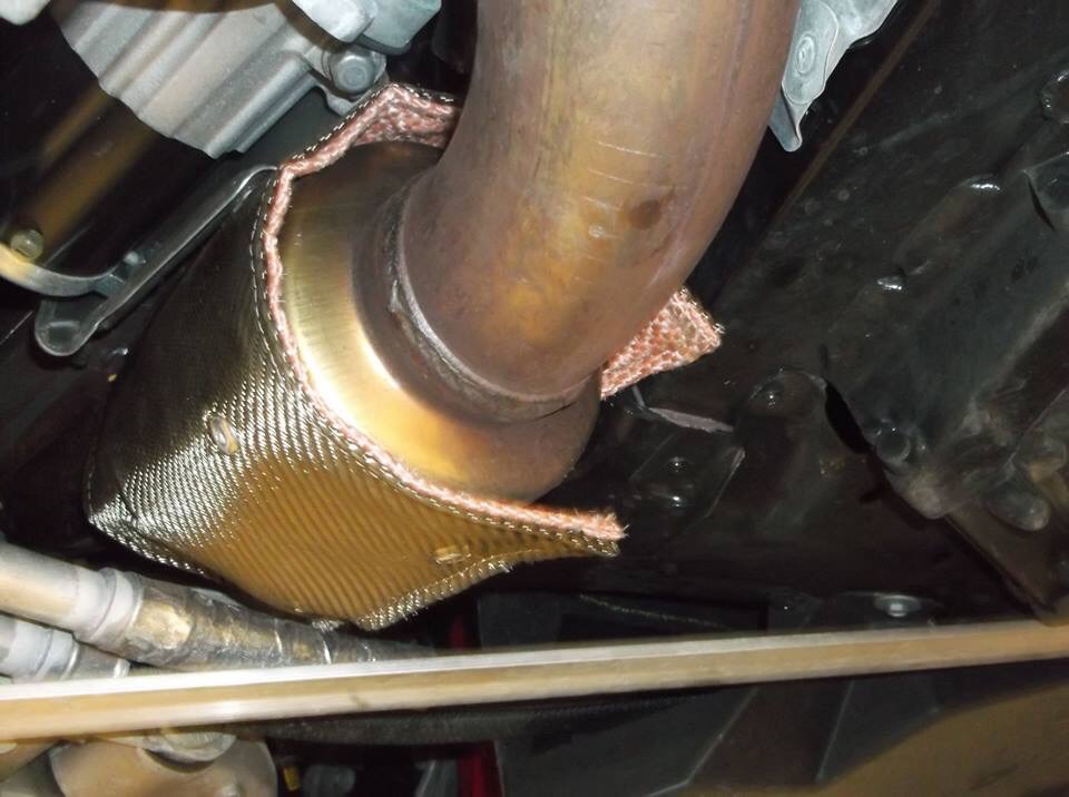

Auf Bild vier ist vermutlich die elektrische Lenkung zu sehen, die soll laut Berichten anscheinend bei zu viel Hitze auch schon ausgefallen sein. [smilie=nono.gif] [smilie=dash2.gif]

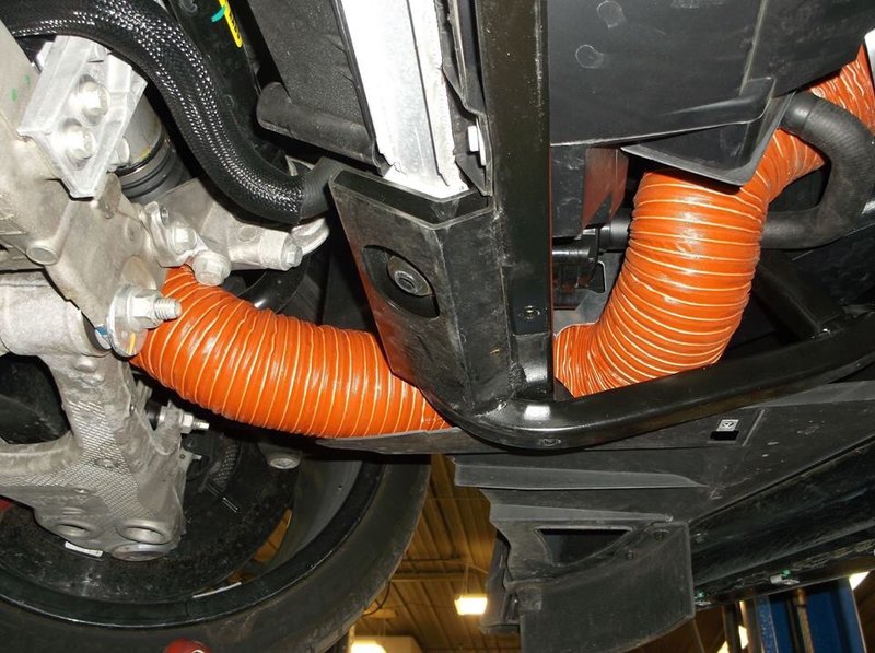

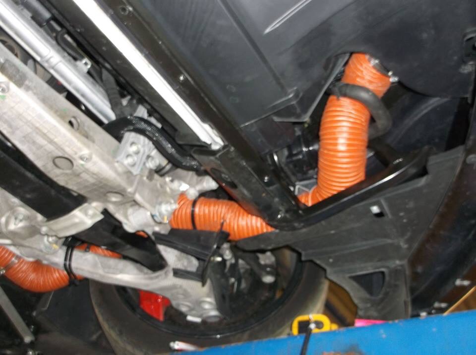

Beitragvon TIKT-Performance » 10.09.15, 21:26
Mit dem langen Schlauch und so verwinkelt kommt am WT nix mehr an!
Es fällt aber auf, das selbst die Amis anfangen Gedanken über diverse Kühlmöglichkeiten zu machen!
