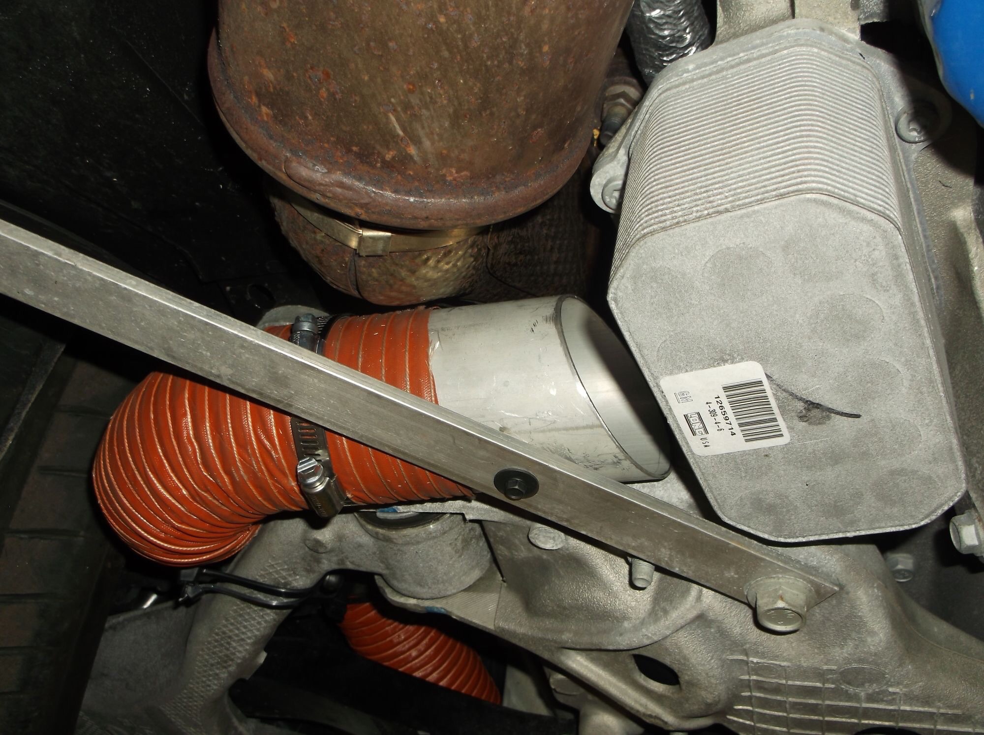

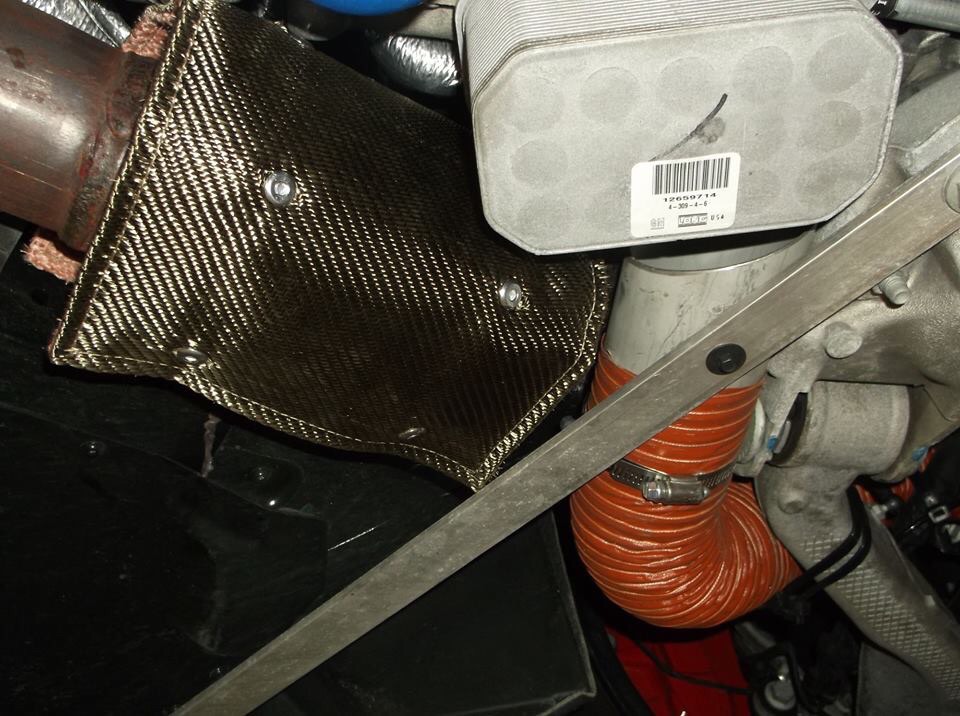

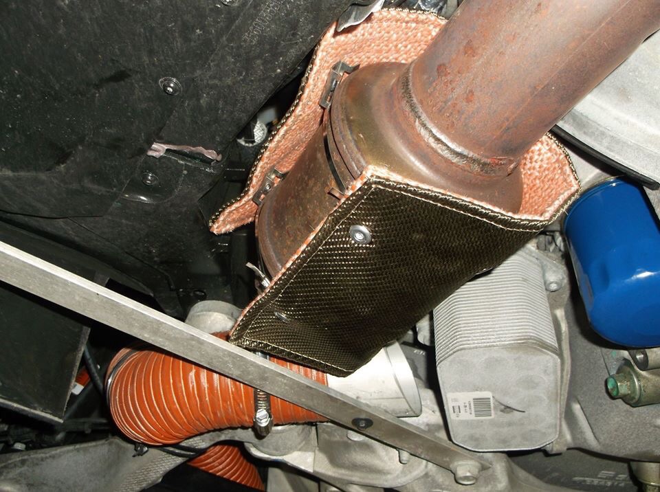

C7 Z06 Was möchte der gute Mann da kühlen?
15 Beiträge
Re: C7 Z06 Was möchte der gute Mann da kühlen?
Er behauptet das es auf dem Track deutlich was bringt, was er damit bezweckt, keine Ahnung. Sieht auf jeden Fall richtig Scheisse aus ;)
Alexk - Beiträge: 808
Er kühlt den Ölkühler. Da der aber im Wassekreislauf eingebunden ist, bezweifle ich, dass das etwas bringt.
Gruß, Ralf
Danke, das habe ich mir auch gedacht wird wohl ein WT sein.
Sieht alles sehr abenteuerlich aus........

Mit dem langen Schlauch und so verwinkelt kommt am WT nix mehr an!
