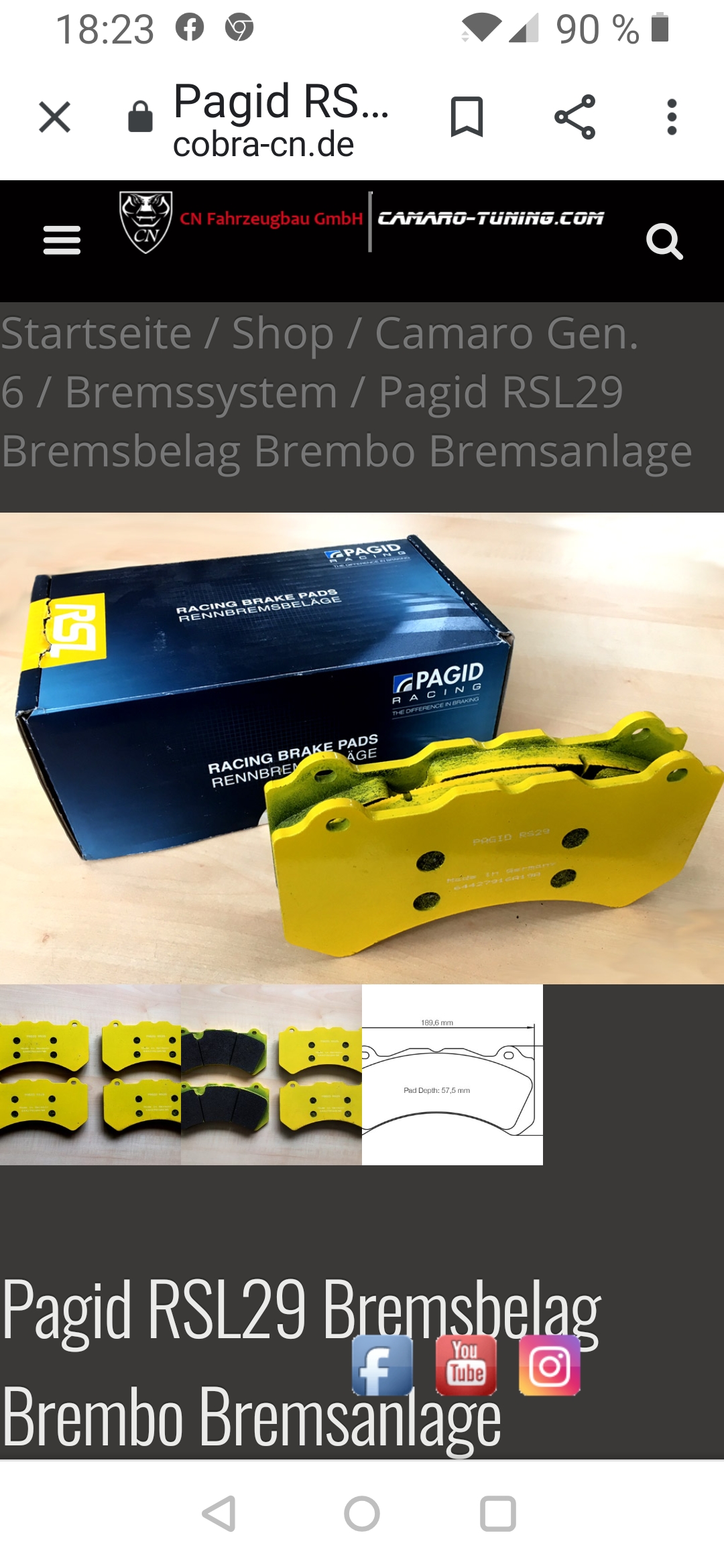

Re: ...und wieder einmal, welche Bremspads für die ZO6 Stahl
Hawk Performance Ceramic oder Pagid RS29

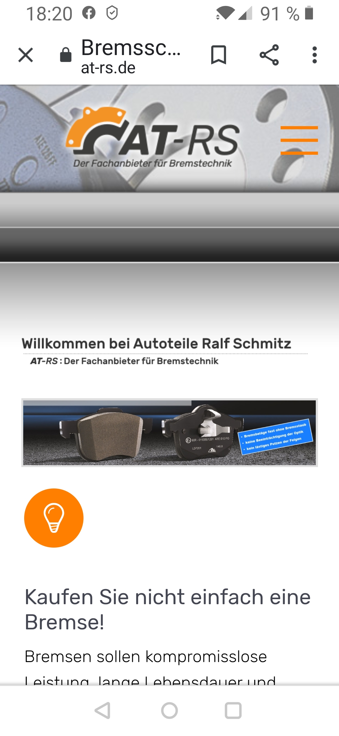

Moin,
ich hatte mal bei at-rs.de nach Hawk Ceramic geschaut.... alle ohne Zulassung, d.h. erlöschen der Betriebserlaubnis.
Haben die Hawk alle keine Zulassung?
http://www.special-brakes.de/
Ich würde den mal anrufen sitzt an der Nordschleife und hat jede Menge Beläge vieler Marken im Keller liegen.
Der kann dich auch gut beraten.
Die PAGID RS 29 und RS19 sind auch nicht zugelassen.
