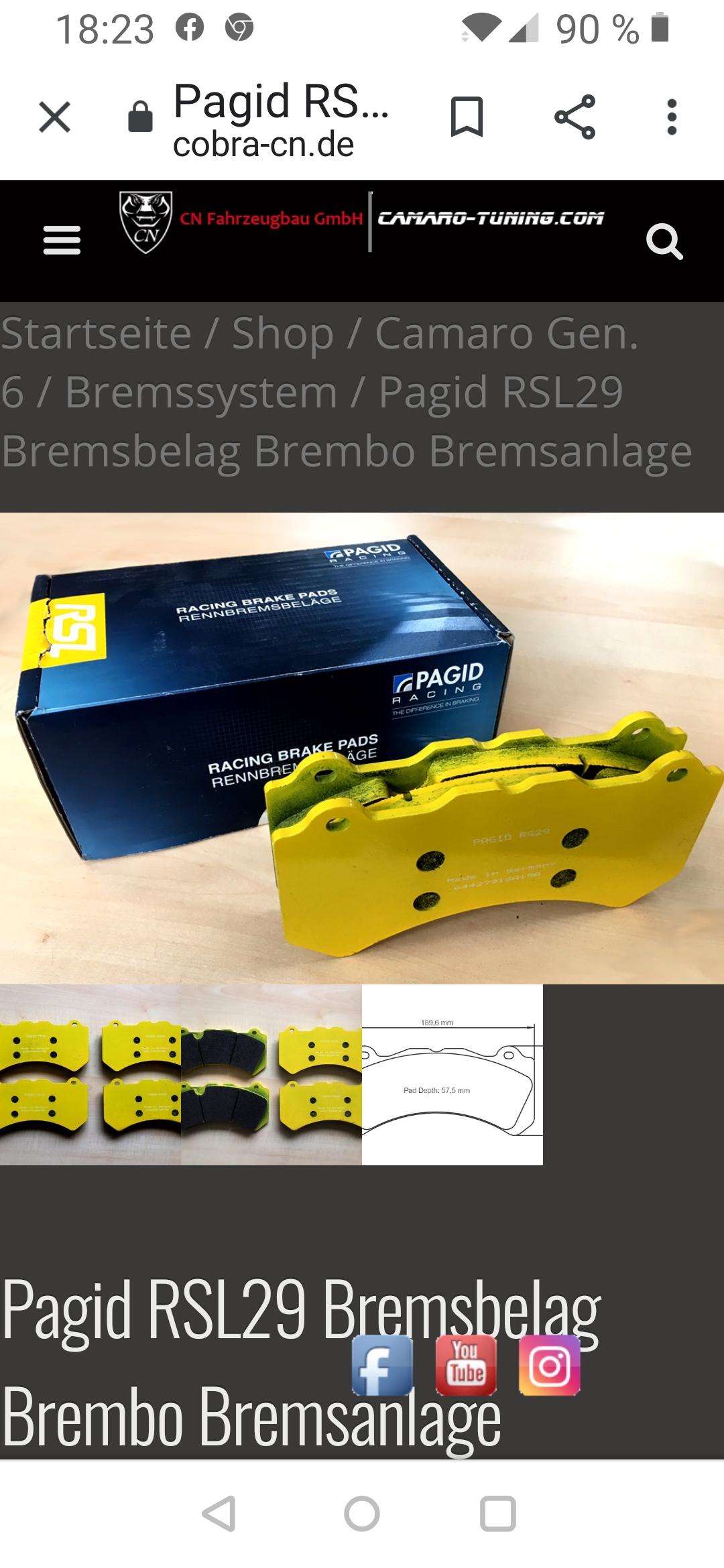

.... und wo kaufe ich die Pagid oder Hawker ?
Habe bei ISA nur die Pagid gefunden ? Gibt es noch weitere Bezugsquellen ?

Moin,
ich hatte mal bei at-rs.de nach Hawk Ceramic geschaut.... alle ohne Zulassung, d.h. erlöschen der Betriebserlaubnis.
Haben die Hawk alle keine Zulassung?

Re: ...und wieder einmal, welche Bremspads für die ZO6 Stahl
http://www.special-brakes.de/
Ich würde den mal anrufen sitzt an der Nordschleife und hat jede Menge Beläge vieler Marken im Keller liegen.
Der kann dich auch gut beraten.
Die PAGID RS 29 und RS19 sind auch nicht zugelassen.
