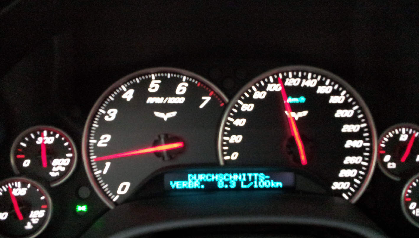

Beitragvon Bob_50 » 26.05.15, 19:39
Hallo Thomas,
anbei mein Verbrauch bei Fahrt auf der Landstrasse.
Aufnahme ist leider etwas unscharf aber man kann die 8,3 Liter erkennen.
War für mich selber überraschend daher gleich mal im Bild festgehalten. [smilie=good.gif]
Gruß [smilie=bye.gif]
