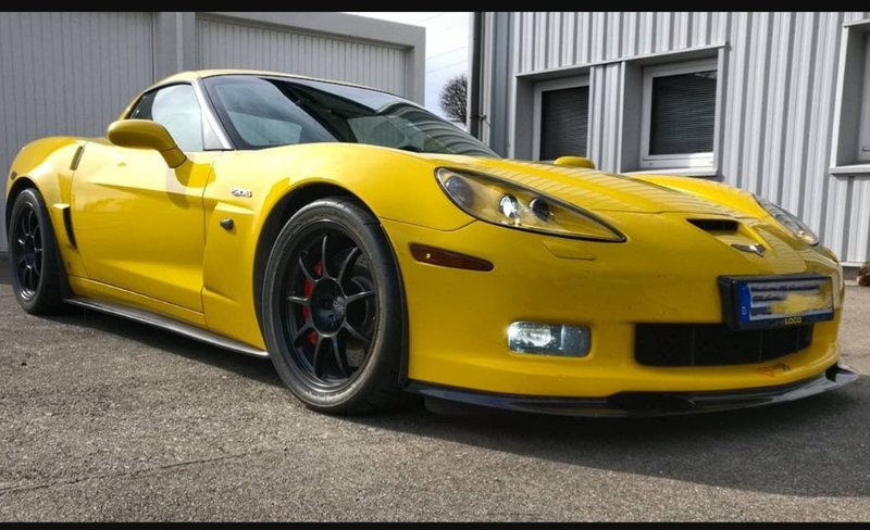

Ist wirklich OZ ALKiggerrita
, oder unter dem echten Namen bekannten OZ Alleggerita in 18z rundum mit 295/335.

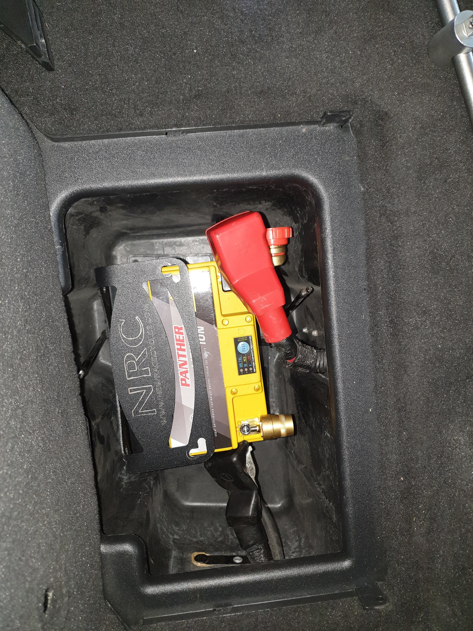

Letztes Jahr kam eine neue Batterie rein.
Dass die Vette Batterie zieht ist glaube ich jedem klar. So 2-3 Wochen maximal, und die Batterie ist tiefenentladen.
Ich fahre normal eine passende AC Delco oder Bosch Batterie spazieren, die die zuletzt verbaut war hatte genau 19,1kg.
Ich wollte mal was leichtes testen. Liteblox ist sicherlich gut, TIKT und auch viele andere verbauen diese Batterie. Großer Vorteil neben dem Gewicht, App-Steuerung (sleep) inkl. Wegfahrsperre.
Nachteil, der Preis mit über 1500 Euro.
Ich habe lange gesucht und einwenig gebastelt.
Basteln heisst, ich musste einen Halter finden der die Batterie in einer Art Käfig hält. Lustigerweise habe ich noch Lightweight-Reste von einem Ducati Kennzeichenhalter gehabt der sich dafür perfekt anbot.
Ich habe nur dieses Foto hier gefunden, aber es zeigt eigentlich alles. In dem Batteriefach hätten 2 solchen Kraftpakete Platz.
Die Batterie wiegt 1.9kg und ist eigentlich für Harleys gedacht.
https://photos.app.goo.gl/LDacLi8SJuhkrDX1A
https://www.batterie-industrie-germany. ... 0a-phjtx30
Ich habe noch etwas mehr gezahlt, aber aktuell wie zu sehen sind sie beim Hersteller ausverkauft. Der Hersteller empfiehlt diese Batterien auch nur für Moppeds.
Dazukaufen muss man noch KFZ-Batteriepole wie im Bild zu sehen.
480 A/EN reichen aus um einen modifizierten LS7 auch noch nach 1w zu starten. Der Anlasser müht sich zwar dann minimal ab, aber dreht durch.
Und das wichtigste, es ist eine Li-ON Batterie. Heisst, man braucht ein passendes Ladegerät. Ich habe da das Ctek hier gekauft:
https://amzn.to/3349eC7
Die Batterie ist seit mind. 5tkm drin, hat schon einiges mitgemacht, auch eine Tiefenentladung.
17kg eingespartes Gewicht sprechen glaube ich für sich. Ob es sinnvoll ist 17kg rechts von der Hinterachse zu nehmen kann man so oder so sehen.

Sehr geil! Und an der LIMA musstest du nichts ändern?
Also fest einbauen und losfahren und für längere stand Zeiten dann ein Li ion Lader dran packen?

An der Lima nichts geändert.
Batterie ist ja ebenfalls 12V. Hab auch länger am Anfang beobachtet im Display was die Spannung macht. Aber nichts auffälliges im Vergleich zu original.
Heiss wird sie auch nicht. Immer wieder geschaut, auch bei knapp 40 Grad letztes Jahr bei Slalom Sessions wo alles heiss lief.
Ich mache das Ladegerät meist direkt dran wenn ich weiß dass das Auto mind. 1w steht.
Kann hier immer noch von meiner Erfahrung reden, aber absolut keine Probs
Und die Liteblox sind wohl auch nicht fehlerfrei. Da wäre ich aber sauer wenn mir eine verreckt bei dem Preis. Hier baue ich dann einfach die originale rein und bestelle eine neue kleine.
Vadim
Vadim

Hallo Vadim,
sehr schlüssig und sehr informativ.
Bleibatterien haben in der Praxis meistens nur so ca. 33% der Nennkapazität wirklich verfügbar, da sind die 8 bis 10 Ah der Lithiumbatterien
die Du genommen hast garnicht mal so verkehrt. Die Lithiumzellen haben auch so riesige Startstromabgabe, viel besser als die Bleibatterien.
Hab eine C6 mit dem Batteriefach vorne, und deine Batterie ist bis 80°C spezifiziert, das geht auch noch klar.
Hab dann nachgeschaut, es gibt die Lithuimbatterien in Bleibatteriebauform mit 75 Ah. Da wäre kein Umbau des Halters erforderlich,
aber die gehen nur bis 60°C und da hab ich ein ungutes Gefühl bei denen mit der Hitze im Motorraum.
Mein Ziel wäre:
Gleiche Bauform wie die Bleibatterei UND bis 80°C. Beides zusammen hab ich aber noch nicht gefunden.
Ralf

Hallo Ralf,
habe länger gesucht.
Gleiche Bauform wie die Bleibatterie, da war ich aber gleich bei einem viel höheren Gewicht (natürlich immer noch weniger als die Hälfte von der originalen) und bei einem doch sehr hohem Preis. Temperaturbeständigkeit kommt da noch dazu.
Ich weiss nicht ob ich eine LiOn Batterie einfach in den Motorraum packen würde. Bei mir hinten bei der Z habe ich ja auch immer wieder die Temperatur mit einem Messgerät gemessen, so sicher war ich mir auch nicht.
Du könntest dir höchstens eine Art Abschirmung bauen, ähnliches macht man ja bei einem Motorrad (eigene Box bzw Abschirmbleche, Aluklebeband) und vor allem am Anfang mal öfters nachmessen:
https://amzn.to/3i3Olx7
Bei meiner Duc hängt der obenliegende Krümmer (an die 450-500 Grad) wenns hochkommt 20cm von der Batteriebox (Box mit Aluklebeband innen abgeklebt). Ebenfalls LiOn Akku.
Vadim

Hallo Vadim,
wegen meinem nachgerüsteten Kompressor hätte ich gerne die schwere Batterie nach hinten geschoben, aber dagegen spricht die nachträgliche
Umverkabelung und das der Krempel der hinten verstaut ist dann dafür nach vorne wandern würde, was den Vorteil wieder erledigt.
Deswegen ist die Lithuim Batterie vorne sehr interressant.
Habe mit jetzt bei Amazon irreversible Temperaturteststreifen (10 Stück für 16 Euro inkl. Versand ASIN B082461MY5) bestellt, die nehme die Temperatur
der Batterie am besten von allen Fühlern an und speichern die Maximaltemperatur.
Die Batterie hat die hat ja auch eine gewisse Trägheit beim Aufheitzen und die Hitze wird auch nachträglich, nach dem Abstellen ohne Fahrwind, erst richtig
drücken, weswegen das Maxima kaum abschätzbar ist. Dann ist da noch der Ausgleichsbehälter vom Ladeluftkühkreislauf direkt an der Batterie.
Dann mal richtig Gas geben und danach schön in der Sonne parken, mal schauen was dann unter der Motorhaube los ist...
Da gab es mal einen Jaguar der hatte für die Batterie einen kleinen Lüfter und Thermostatschalter, Das zusammen mit einer Isolation dürfte auch den
schwierigsten Fall lösen, aber das baue ich erst ein wenn wirklich Zugzwang herrscht.
Ralf

Marvin hat geschrieben:Hallo Vadim,
Ralf
Das wäre sogar recht easy zu lösen. Es gibt ja auch langsamdrehende Lüfter bzw Lüfterregler zum davor schalten. Ziehen praktisch keinen Strom es entsteht aber kein Luftstau an der Batterie. Den an Zündplus hängen, dann muss man sich nicht mal um den Thermostatschalter kümmern.
