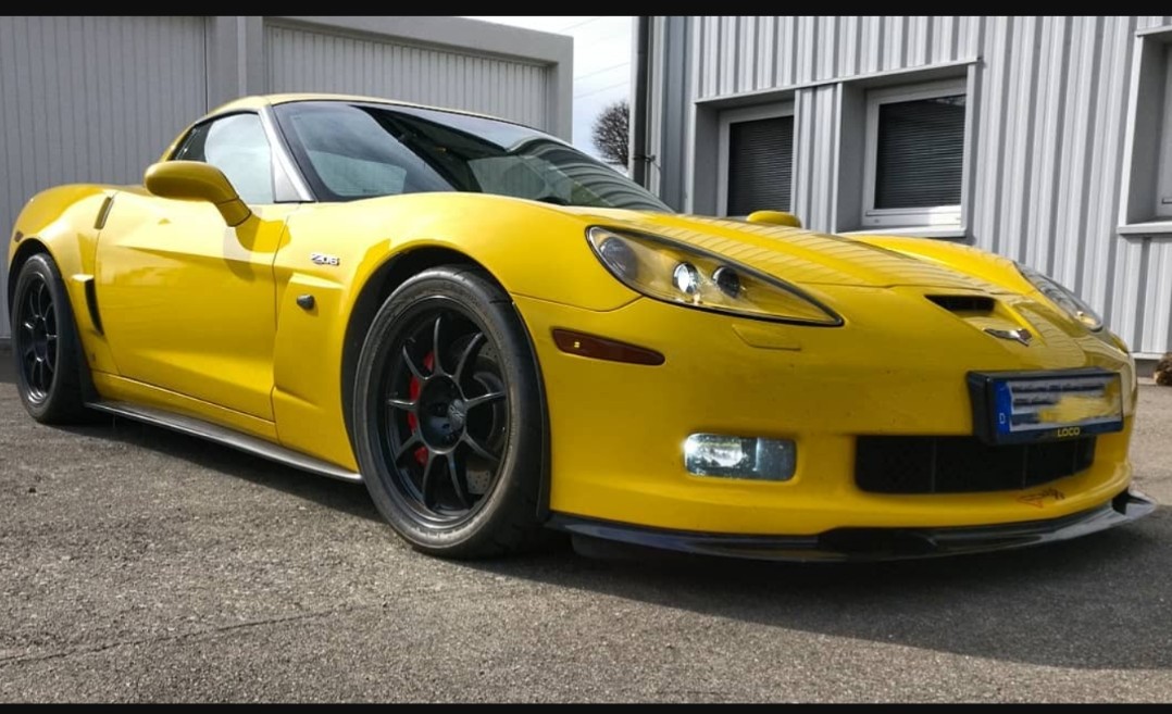

Ist wirklich OZ ALKiggerrita
, oder unter dem echten Namen bekannten OZ Alleggerita in 18z rundum mit 295/335.
