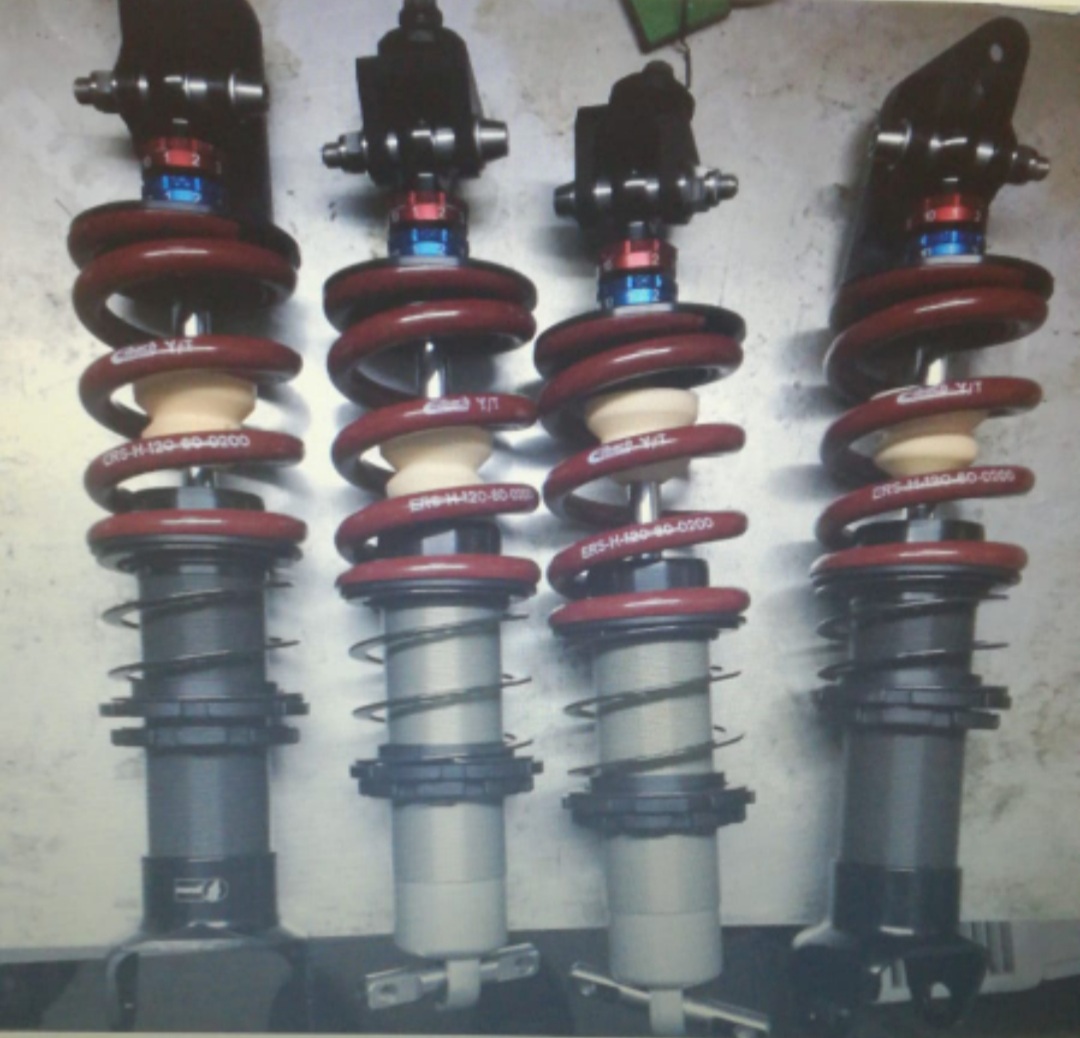

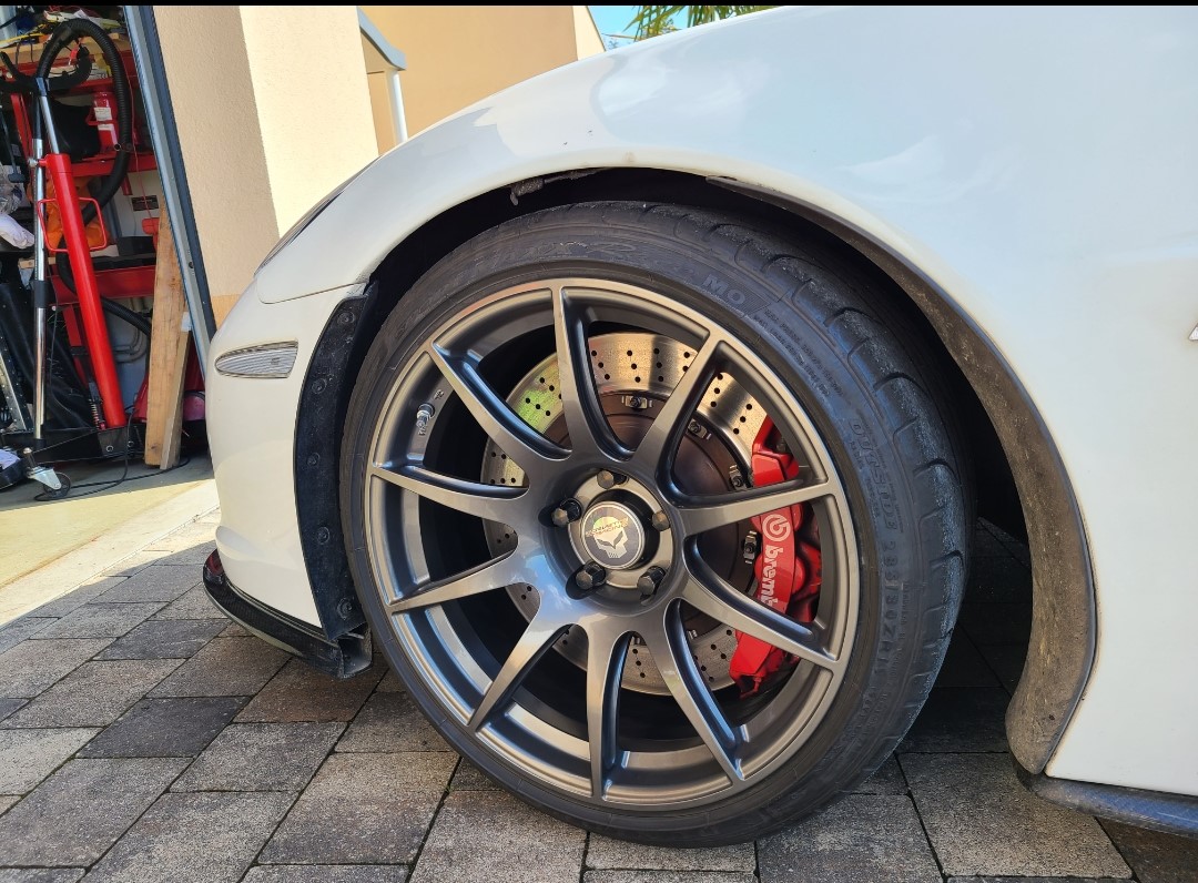

Dann Unibal an die Querlenker und ein Bilstein MDS Fahrwerk , Brembo GT Bremse mit 405 Scheiben vorne und 380 hinten.

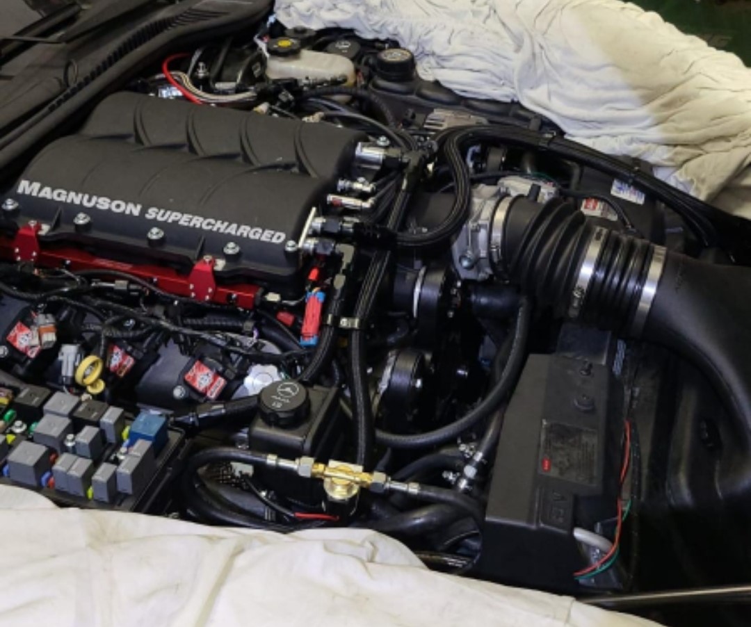

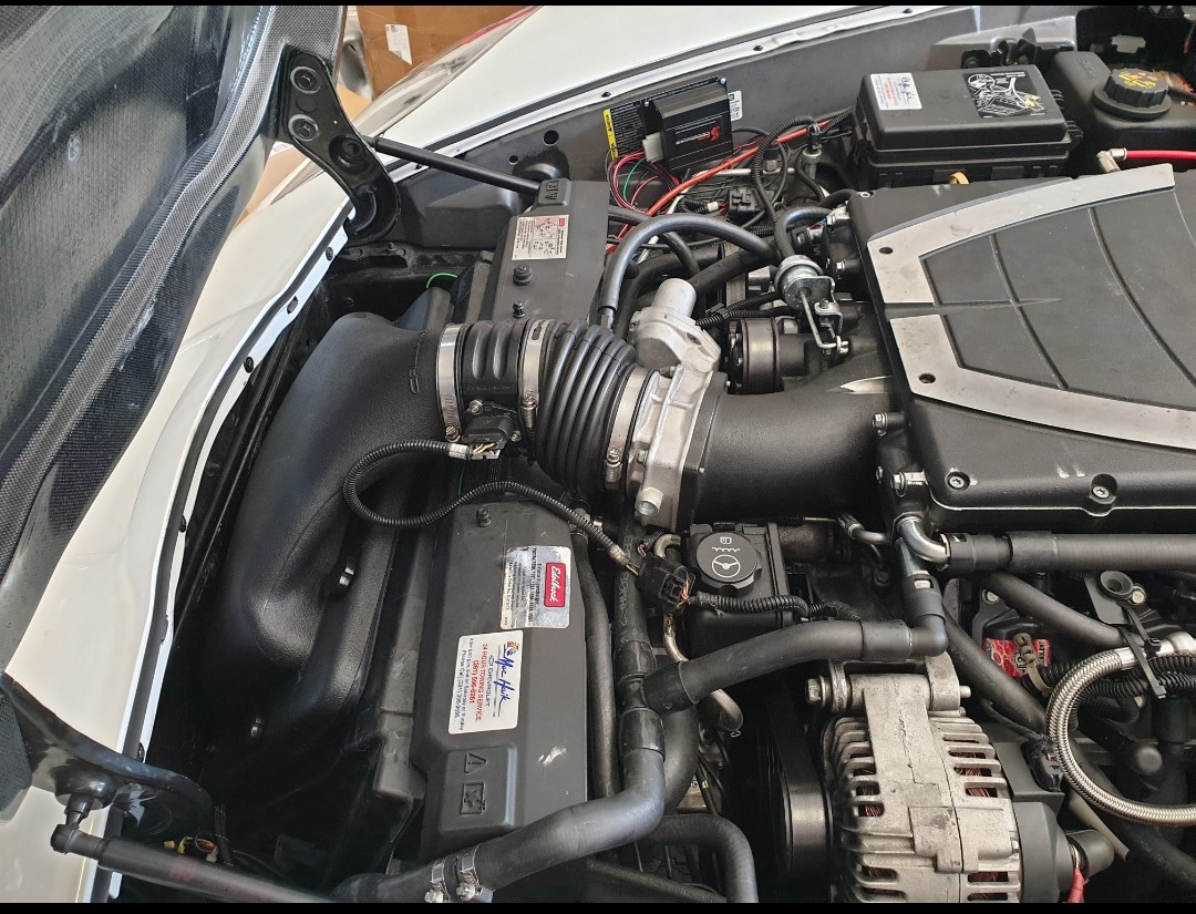

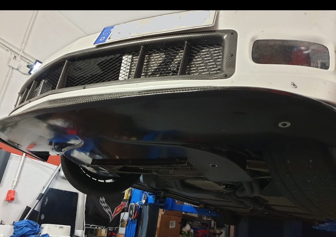

Dann das obligatorische Thema Kühlung für den Kompressor das in einem Eigenbau geendet hat mit Callaway GT3 Grill und Kühlern für das Kühlmittel.

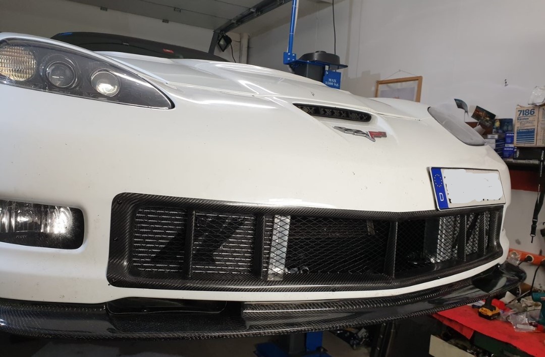

Die Front welche es da gibt bei ZR1 Umbauten hat laut dem Hersteller mit dem Edelbrock auch nicht den erhofften Erfolg gebracht also habe ich mich für den Eigenbau entschieden.
Dieser in Verbindung mit einer Wassereinspritzung welche Ladedruck gesteuert nur für die Kühlung der Ladeluft gesorgt hat war das System so wie ich es mir vorgestellt habe und gut während des Lockdown für 352km/h .
Ich bin ein Fan von dem Callaway Honker und habe diesen auch auf den Kompressor adaptiert.

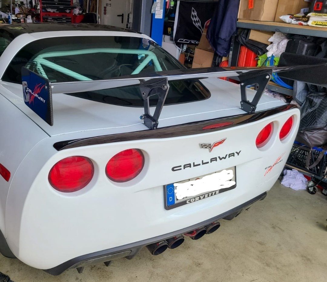

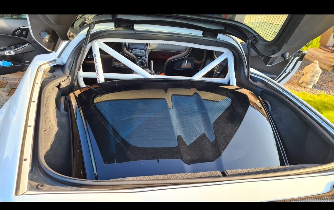

Nachdem Herbert bei Callaway einen Weg gefunden hat das Dach verstauen zu können mit dem Clubsportbügel hat auch der sowie der Heckflügel den Weg in mein Auto gefunden.

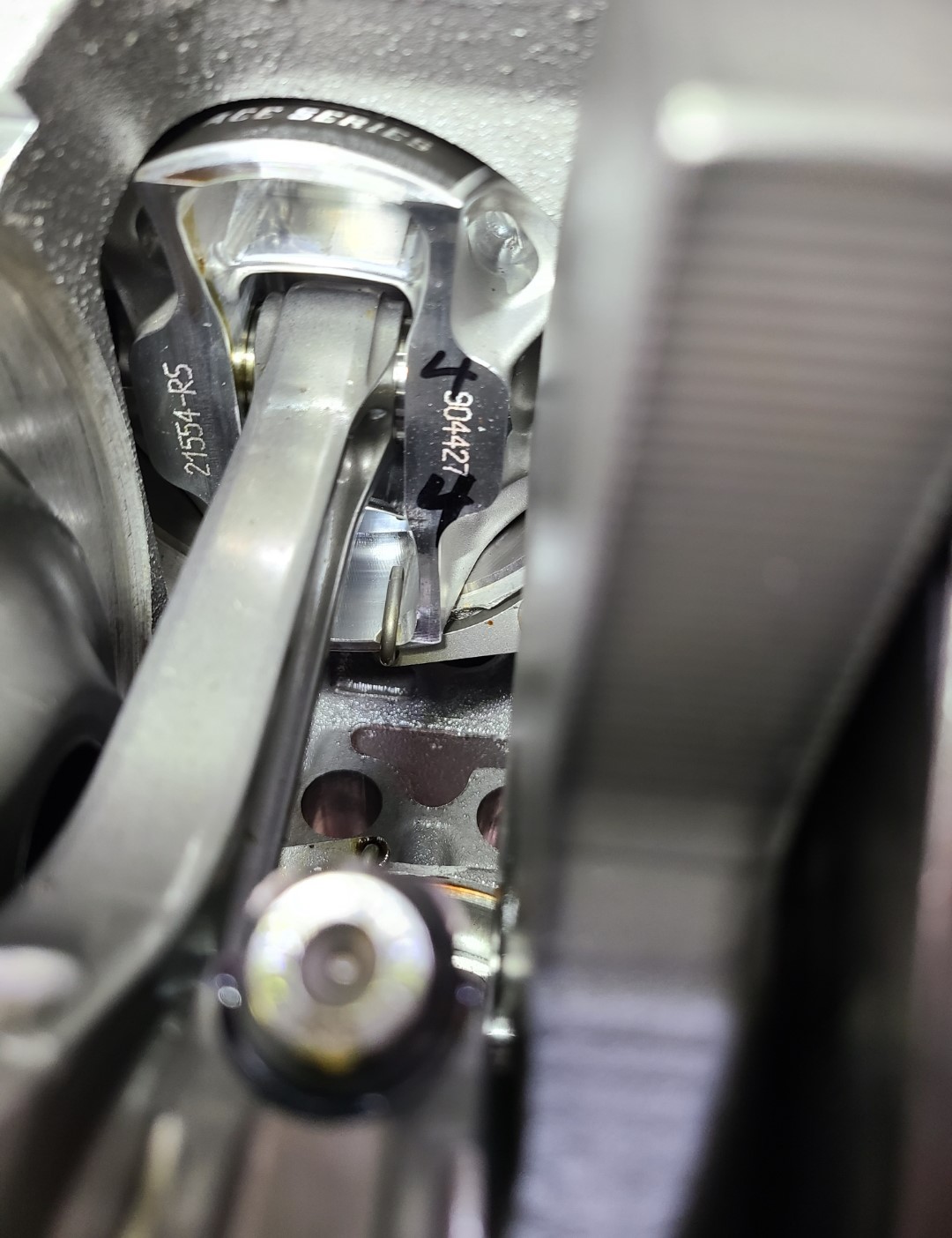

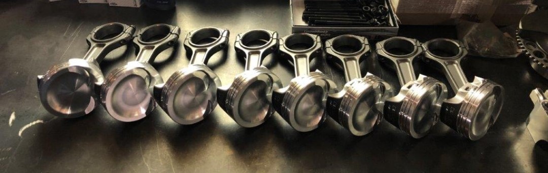

Ich wollte mir schon immer mal einen Motor selber bauen vor allem da aufgeladen mit Kolbenspritzdüsen wie sie die ZR1 also im LS9 verbaut hat und alle moderneren Motoren.
Das diese bei Hubraumerweiterung und anderen Innereien nicht mehr passen und durch welche von Katech ausgetauscht werden müssen habe ich dann auch gelernt.
Sicherlich kann man solche Projekte in Zusammenarbeit mit anderen einfacher gestalten aber ich will es immer selber machen.

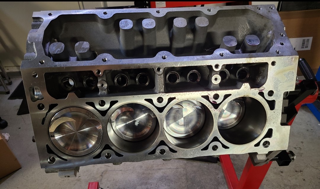

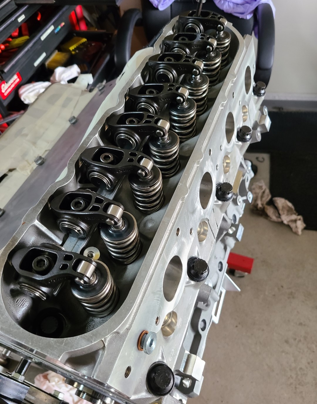

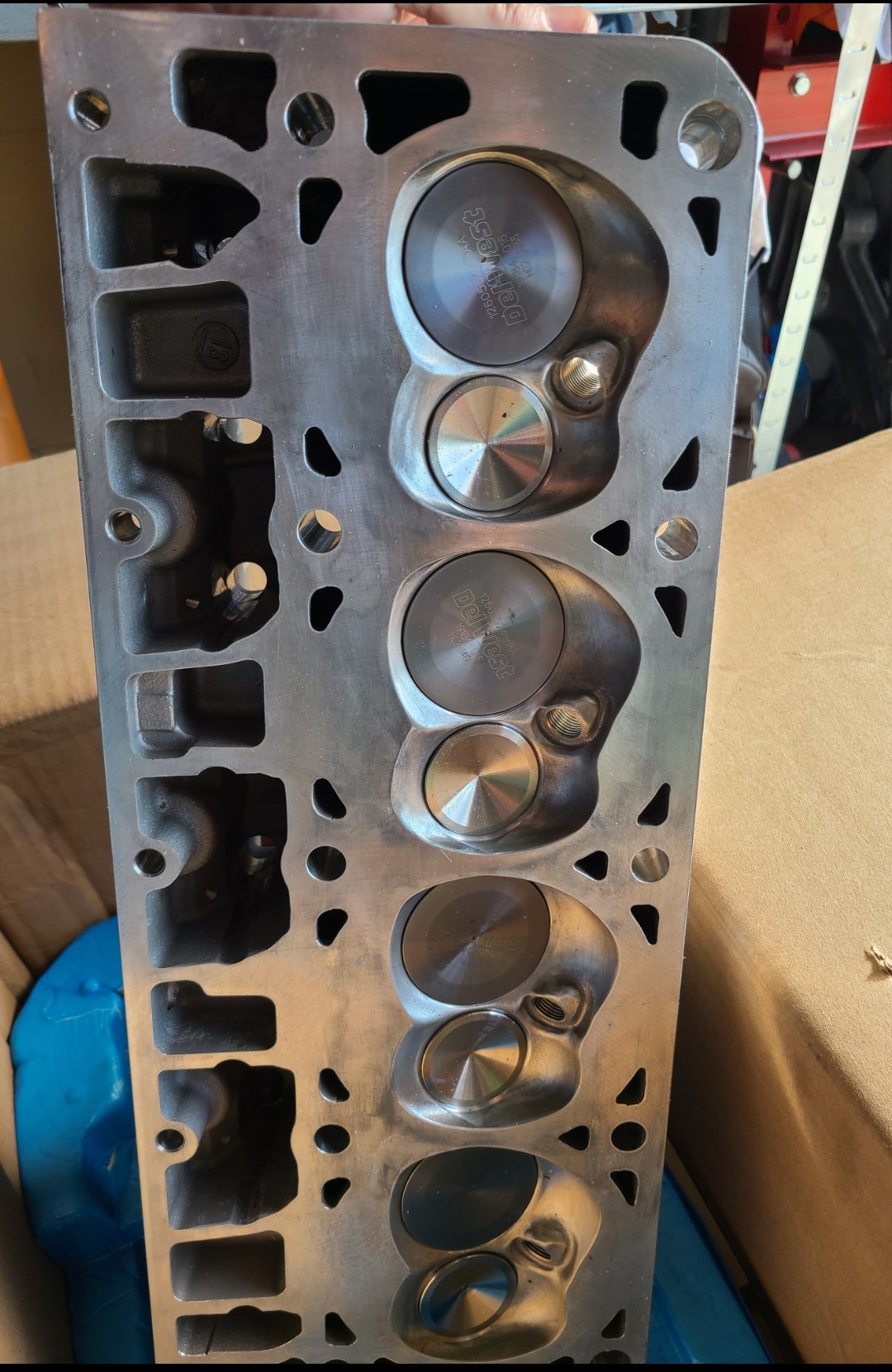

Also einen neuen LS9 Block besorgt geschmiedete Innereien die nachher 6.8l oder 416ci ergeben . Die Suche nach geeigneten Köpfen hat sich als schwierig gestaltet weil 10 Firmen haben 10 Meinungen .

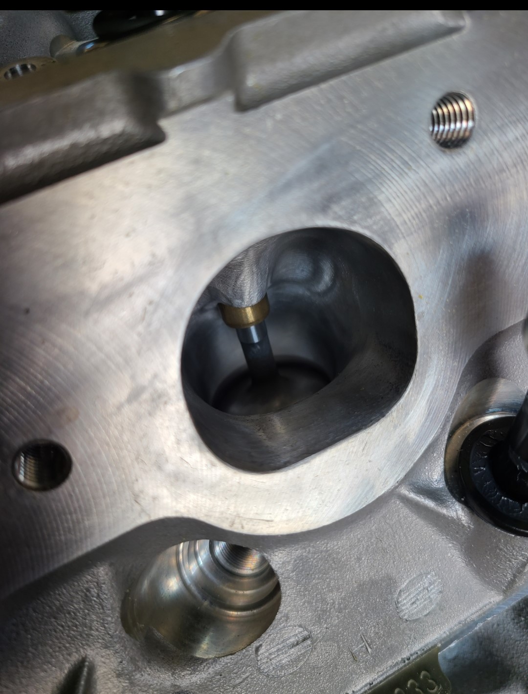

Ich habe mich dann für LS9 Köpfe entschieden weil die wie der Block auch eine härtere Legierung haben diese gibt es CNC bearbeitet von GMPP.Diese bestellt und gleich zerlegt , neue Bronze Führungen verbaut wie sie von WCCH verbaut werden und die Stahlauslassventile gegen welche aus Inconel getauscht und doppelte Ventilfedern haben auch ihren Platz in den neuen Köpfen gefunden.
Die Übergänge der CNC Maschine waren nicht so schön und ein guter Motorbauer hat noch viele Stunden von Hand geschliffen .....
Beim Zusammenbau musste ich immer wieder Rückschläge in Kauf nehmen und aus geplanten wenigen Wochen wurden Monate.
Die Führungshülsen im Block welche die Köpfe in Platz halten waren bei dem neuen Block nicht vorhanden ebenso wie die Wasserstopfen.
Die Keile in der Kurbelwelle ebenso nicht dabei und als die neuen originalen da waren musste ich feststellen die Dragonslayer hat andere ....
Dann eine neue Ölpumpe die mehr Druck und mehr Volumen macht verbaut sowie alle Deckel und Ölwanne neu da es der Nasssumpf bleiben sollte, durch Zusatzkühler und Dash10 Leitungen ist das Volumen auf 7.5l angestiegen.
Natürlich habe ich eine spezielle Kompressornockenwelle verbaut und die C5R Steuerkette.
Da alles draussen war habe ich eine TurnOne Pumpe für die Servolenkung verbaut eine Lenkung aus einer 2012 GS die eine etwas andere Übersetzung hat und eine besseren Ölkühler für das Lenkungsöl.
An die Spurstangen kamen auch Unibal Gelenke an Stelle der Spurstangenköpfe

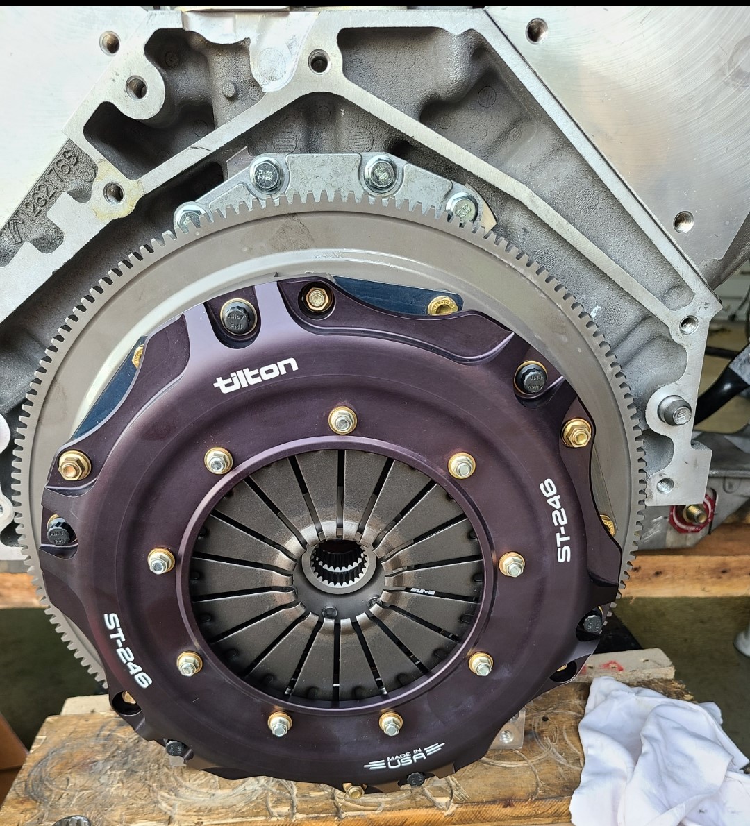

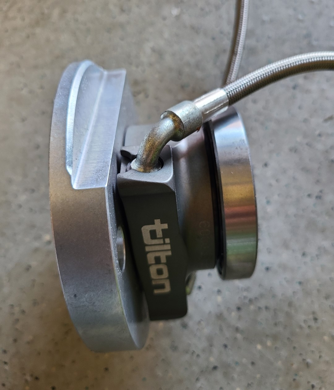

Bei der Kupplung weswegen alles schon im Juli begonnen hat weil der Nehmerzylinder defekt war habe ich mich dann für eine Tilton mit 2 Scheiben entschieden obwohl die Centerforce DYAD schon lange da lag einfach so vom Gefühle her da ich damit auch den Nehmerzylinder von Tilton verbaut habe und den Geberzylinder von Tick Performance welcher auch ein Tilton ist.

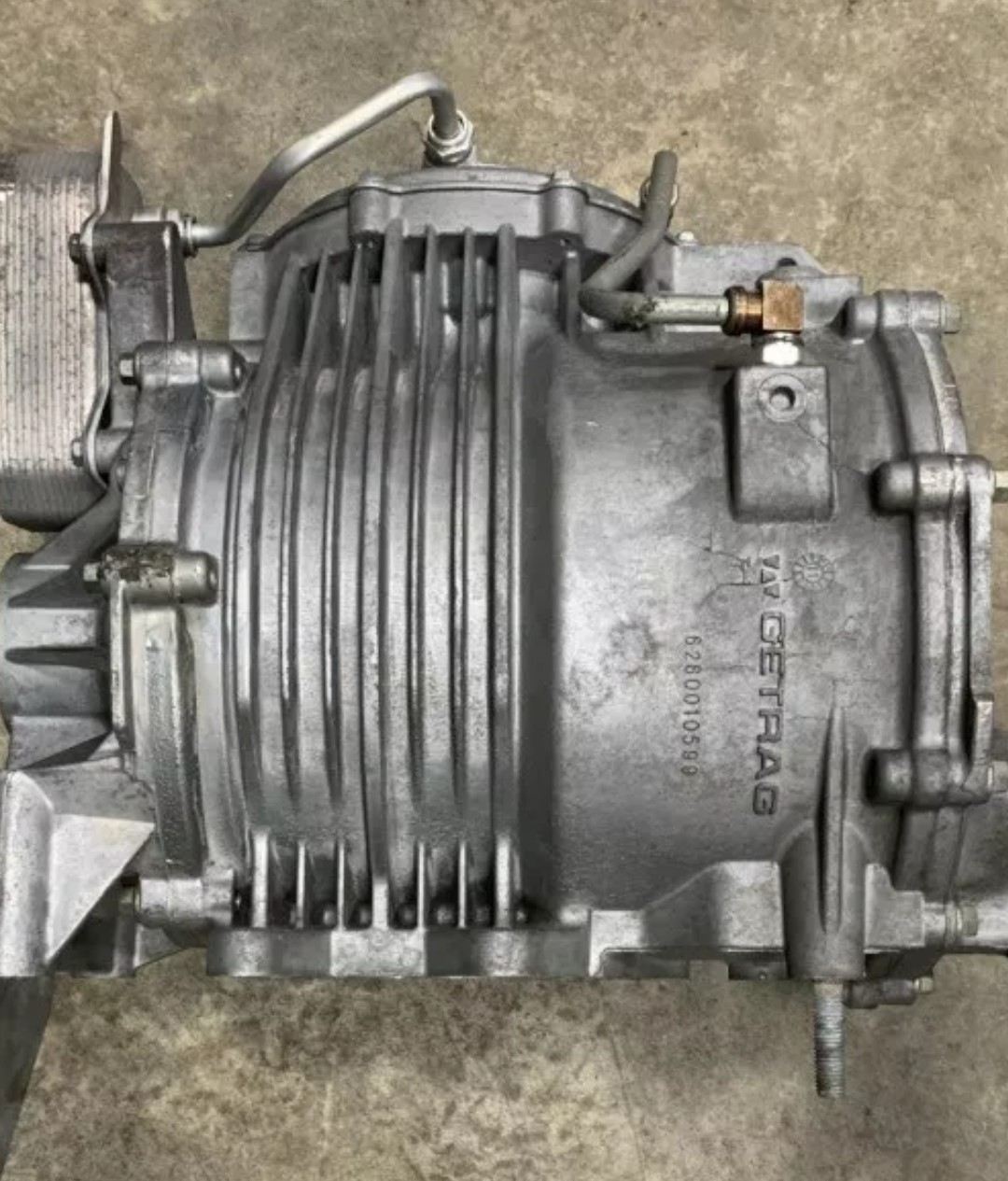

Dann war immer noch das "''Problem" Getriebe.

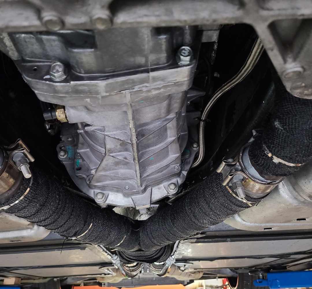

Ein von Calimer mit Carbongleitsteinen und einigen anderen Kleinigkeiten neues C7 ZR1 Getriebe mit 7 Gängen hat es mir angetan also dieses mit neuer TorqueTube und C6 ZR1 Differential das etwas stärker als das der C6 ist auch noch verbaut.

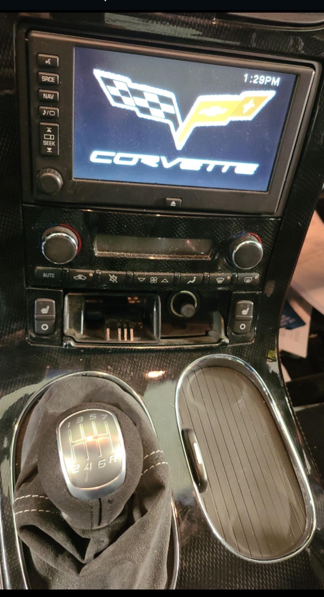

Von TMOD das gefräste Unterteil der Schaltung oder Schaltbock je nachdem wie man es nennt und einen MGW Schalthebel natürlich mit 7 Gang Schaltknauf in Alcantara wurden auch verbaut.
Der MGW schaltet sehr kurz und präzise aber das Gefühl mag ich nicht und somit kommt der Originale Schalthebel wieder rein.
Mit dem TMOD Schaktbock wurde auch eine andere Schaltstange mit stärkeren Gelenken verbaut die alten hatten schon etwas Spiel.

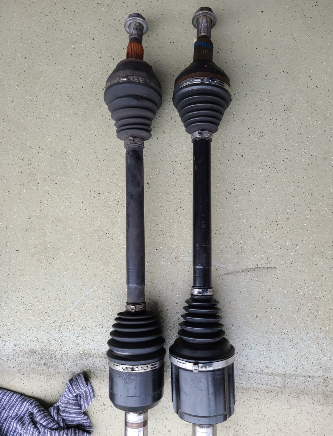

In der Umbauwut dachte ich verbau auch die größeren stärkeren Antriebswellen der ZR1 , also die besorgt samt der ZF Radlager , verbaut alles plug&play...
DENKSTE!
1 Probefahrt ohne R Gang, ich wollte sie spüren, ABS Lampe an.....
Stecker sind gleich aber Radlager bzw ABS Sensoren sind unterschiedlich zwischen Bosch und Delphi ABS die Signale sind anders.
Was nun, alles zurück?
Nein es gibt einen Hersteller welcher die Radlager mit den 33 Zähnen wie bei ZR1 oder allen Modellen ab 2009 herstellt mit den alten ABS Sensoren.
Also bestellt und eingebaut.

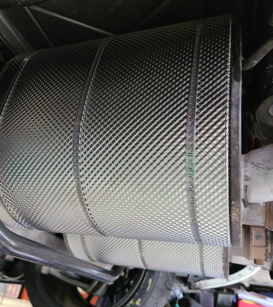

Werner hat mal geschrieben die Isolierung der C7 im Tunnel und über dem Getriebe passt auch in die C6 also auch die verbaut dann die Tunnelplate Isolierung welche es gibt verbaut und den Auspuff komplett verpackt.

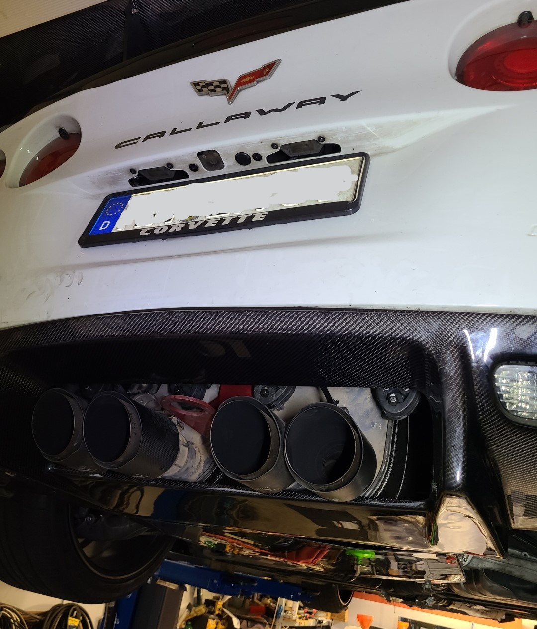

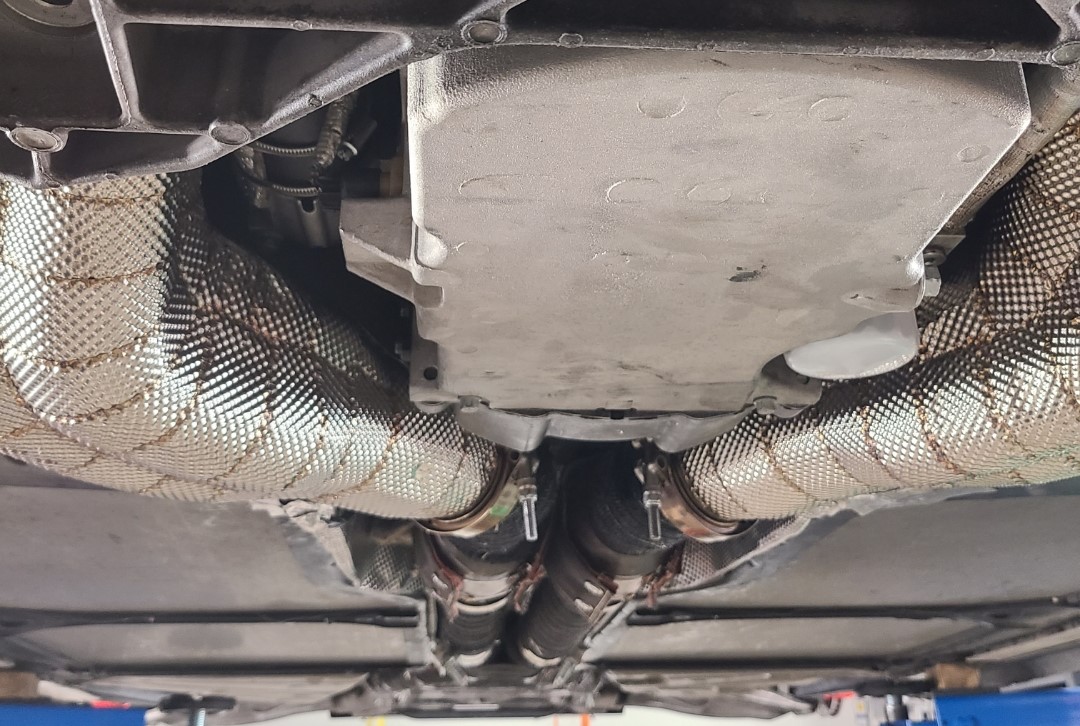

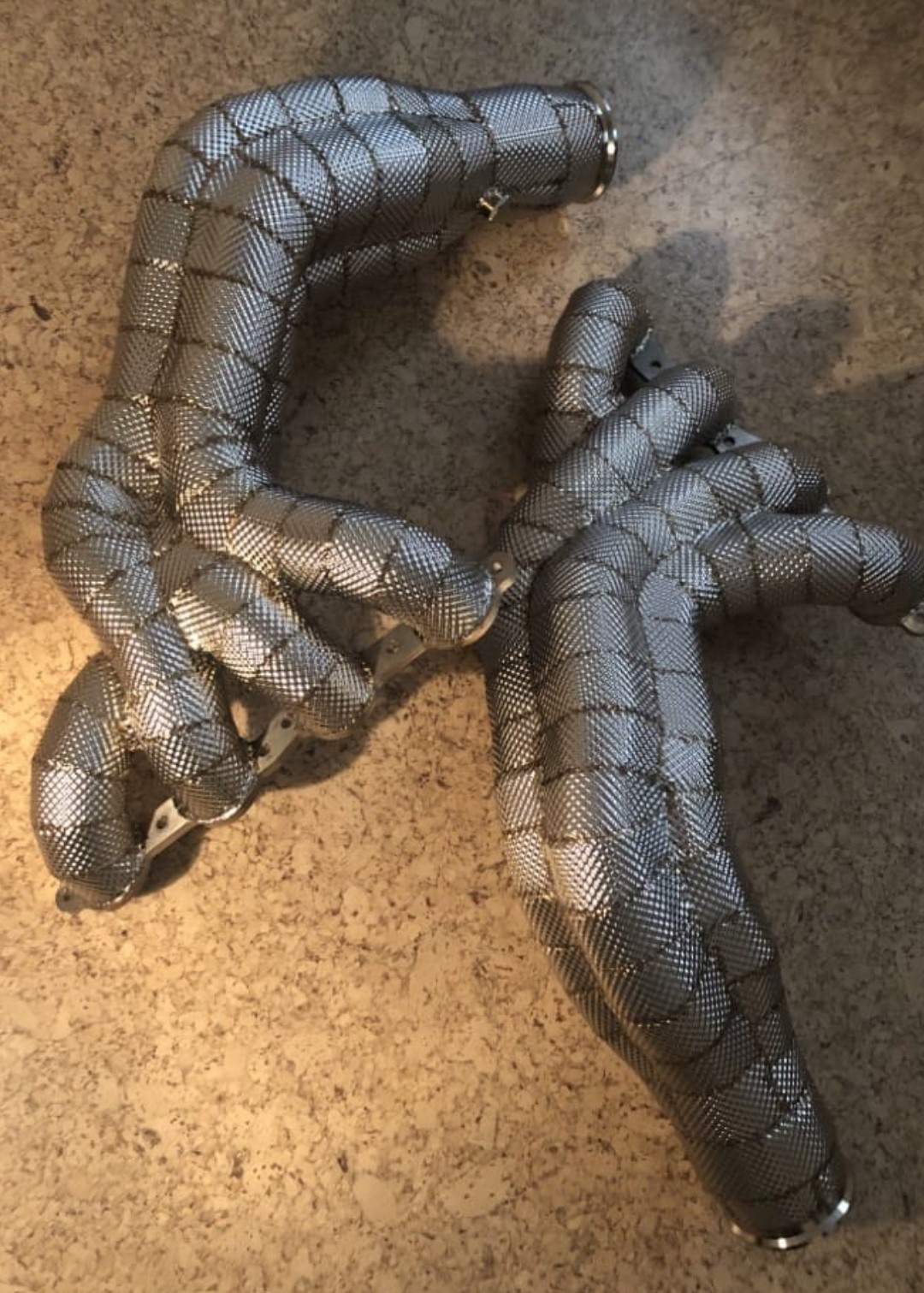

Die American Racing Krümmer wurden gegen die Race Version ausgetauscht mit 3.5 Zoll Ausgang und die Kats dann auch mit Schnellverschluss V Band Schellen versehen.
Erste Probefahrt gemacht vermessen gewesen dann ein wenig Autobahn , es fühlt sich bis her mal ganz gut an bei gutem Wetter wird der Motor weiter eingefahren bevor es ans abstimmen geht.

Mal einige Bilder im Anhang des ganzen Umbaus
Der Motorraum muss noch ein wenig aufgeräumt werden auch da neue Wasserleitungen, neue Kraftstoffrails die separat jedes mit Kraftstoff versorgt wird, Druckregler und Rücklauf.
Y Kabel mit Originalstecker an die Einspritzdüsen und ABS Sensoren habe ich auch gleich verbaut dann kann die Traktionskontrolle einfach gesteckt werden ohne die Kabel anpieksen zu müssen.
Zusatzkraftstoffpumpe ist auch verbaut mit grösseren EInspritzdüsen.

Aber wie hast Du den Lenkwinkelsensor an die Übersetzung vom Lenkgetriebe angepasst?
Da das Übersetzungsverhältnis vom Lenkgetriebe anders ist muss der Wert am Lenkwinkelsensor angepasst werden.
Das active Handling kann sonst in Extremsituationen verrückt spielen.Z.B. starker Lenkeinschlag und etwas höhere Geschwindigkeiten.
Da wäre ich vorsichtig.

Danke für die Blumen Werner aber im Vergleich zu deinen Dokumentationen ist das bei mir wie Kindergarten zu Uni bei Dir.
Wieder was gelernt, ich hoffe Du kannst das ändern, ich will sowieso mal einen Termin bei Dir machen für die ABS Software der Z.
Wieder super bei GM Stecker passt wie beim ABS Sensor aber der Rest nicht wirklich.

ABS kann ich anpassen.
Aber beim Lenkwinkelsensor wüsste ich zur Zeit auch keinen Rat.
Deshalb meine Frage
ABS System Delphi und Bosch arbeiten da komplett anders.

Welche Rocker Arms hast Du verbaut? Ändern die den Hub?
